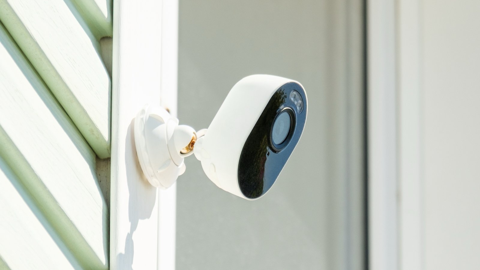

Caméras et capteurs : l’ombre avant tout
Les appareils sur batterie forment le deuxième point faible, et le plus exposé puisqu’ils vivent dehors. La plupart des caméras extérieures annoncent une plage de fonctionnement plafonnant vers 50 °C, comme chez Arlo, ou 55 °C chez Reolink. Sauf que ce seuil vise l’air ambiant, pas le boîtier lui-même, et c’est là le piège. L’écart, au soleil, devient considérable : Reolink, par exemple, admet dans sa documentation qu’une surface peut grimper à 58 °C quand l'air n’est qu’à 35 °C, et déconseille formellement toute exposition directe. Un pic caniculaire pousse donc l’électronique au-delà de ses limites alors même que le mercure extérieur reste sous la barre des 50 °C.
Même si elles résistent aux fortes chaleurs, installez vos caméras à l'ombre © Mathieu Grumiaux pour Clubic
La batterie souffre encore plus tôt. Les cellules lithium-ion donnent leur meilleur entre 15 et 35 °C, et leur usure s’emballe au-delà. C’est la même chose qu’avec un smartphone laissé sur le tableau de bord de la voiture. Concrètement, une caméra exposée toute la journée perd en autonomie et voit sa durée de vie fondre au fil des étés. Le bon réflexe consiste à l’installer à l’ombre, sous un débord de toit, un avant-toit ou une corniche, plutôt qu’en plein sud sur une façade sombre qui emmagasine la chaleur comme un radiateur.
Quelques gestes complètent cette panoplie. Si une caméra suspend sa charge en pleine journée, pas d’inquiétude : il s’agit d’une sécurité destinée à préserver la batterie, qui reprendra son cycle une fois la fraîcheur revenue, le soir ou tôt le matin. Pour les capteurs intérieurs placés dans des combles ou une véranda, pensez à les déporter vers une zone plus tempérée. Et inspectez régulièrement le matériel : tout gonflement ou déformation du boîtier trahit une batterie maltraitée. Si tel est le cas, remplacez-la sans attendre pour écarter le risque.
