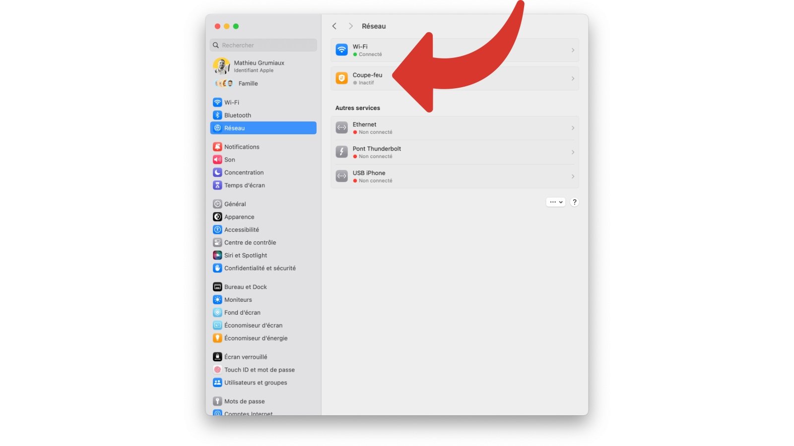

4. Désactivez le pare-feu
macOS Sonoma intègre par défaut un pare-feu, qui protège votre connexion internet des différentes menaces qui pullulent sur la toile. Si en règle générale ce pare-feu ne pose aucun problème lors de votre navigation, il se peut que ce dernier soit à l'origine de votre souci de connexion.
Pour le mettre hors-service, rendez-vous dans l'application Réglages Système de votre Mac. Cliquez ensuite sur la rubrique « Réseau », puis sur « Coupe-feu ». Désactivez enfin le pare-feu, et quittez l'application Réglages Système.
