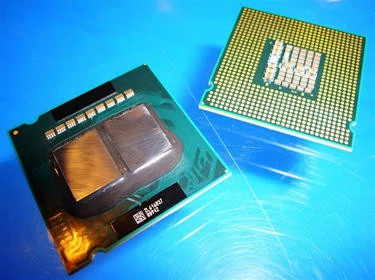

Physiquement, le petit dernier d'Intel se présente toujours au format Socket LGA775 et il conserve son heatspreader ou coquille métallique de protection. Avec près de 585 millions de transistors, il demeure gravé en 65 nm. Tout comme les premiers Core 2 Extreme envoyés à la presse en novembre dernier, le Core 2 Quad Q6600 utilise la révision B3 du cœur Kentsfield, un stepping qui consomme et chauffe moins que le traditionnel B2 équipant les premiers Core 2 Duo. Sa tension d'alimentation est relativement faible puisque relevée à 1,176 volts sur notre exemplaire de test. Selon les documents d'Intel, elle peut varier entre 0,9v et 1,5v au maximum. Animé par un FSB de 1066 MHz, le processeur est cadencé à 2,4 GHz et utilise un coefficient multiplicateur de 9x. Petite différence avec le Core 2 Extreme QX6700, le coefficient est ici bloqué vers le haut : impossible donc de l'augmenter.
Processeur Intel Core 2 Quad Q6600
Embarquant 8 Mo de mémoire de second niveau (4 Mo par die), le Core 2 Quad Q6600 reprend les fonctionnalités habituelles des Core 2 Duo. On retrouve donc les fameux « T's » d'Intel (prononcez teas) avec l'Enhanced Intel Speedstep pour la modulation de la fréquence et de la tension en fonction de l'utilisation du système ou encore la prise en charge de VT, la techologie de virtualisation du fondeur. L'EM64T est bien sûr de la partie, vous pourrez donc utiliser le Core 2 Quad avec la version 64 bits de Windows Vista, tout comme les instructions SSSE3 (Supplemental SSE3) destinées à nous faire patienter avant l'arrivée des instructions SSE4. Si l'HyperThreading est logiquement aux abonnés absents, le processeur supporte également l'« Execute Disable Bit » qui permet d'interdire aux programmes l'accès en écriture à certaines plages mémoires et ce afin de réduire les nuisances engendrées par les virus. Enfin, le Core 2 Quad Q6600 est certifié Intel Viiv.

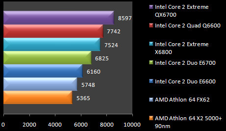

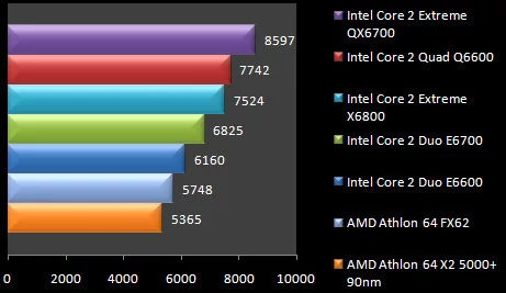

PCMark 05 - Test CPU - v1.2.0
Du même éditeur, le test processeur de PCMark 05 plaide toujours en faveur des processeurs quadri-coeurs dont le modèle le plus élaboré, le Core 2 Extreme QX6700 termine premier. Reste que le Core 2 Quad Q6600 dispose d'une avance bien moins confortable sur le Core 2 Extreme X6800. Si sous 3DMark 06 le dernier-né d'Intel était 41 % plus rapide que le Core 2 Extreme X6800, son avantage chute ici à 3 % ! Face au Core 2 Duo E6600, le Core 2 Quad Q6600 est à fréquence égale 25 % plus rapide, si l'on en croit les résultats relevés sous PCMark 05.

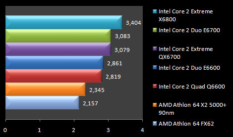

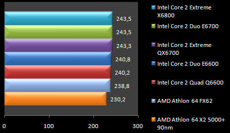

PCMark 05 - Test mémoire - v1.2.0
Le test mémoire de PCMark 05 ne semble guère tirer parti du quadri-coeur. Notre Core 2 Quad Q6600 est quasiment à égalité avec le Core 2 Duo E6600 qui opère rappelons-le à la même fréquence alors que le Core 2 Extreme QX6700 est un cran en retrait face au Core 2 Duo E6700. Le grand vainqueur est donc le Core 2 Extreme X6800 qui s'accapare ici la première marche du podium.

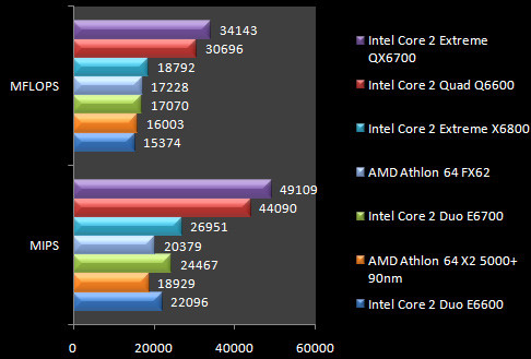

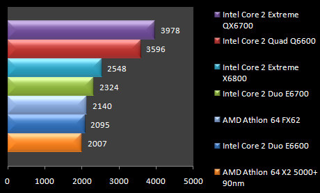

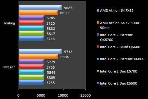

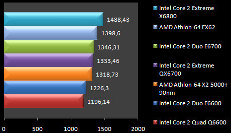

Sandra Xi - Test processeur
Que l'on considère les millions d'opérations en virgule flottante à la seconde ou les millions d'instructions à la seconde, les processeurs quadri-coeurs mènent la danse sous Sandra Xi et ce manière presque éhontée. Ici les Core 2 Quad et autres Core 2 Extreme QX6700 affichent des scores pratiquement deux fois plus élevés que leurs homologues Core 2 Duo. Les processeurs AMD sont donc pour leur part impuissants.

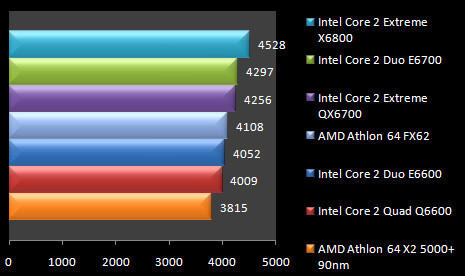

ScienceMark 2.0 Primordia
ScienceMark 2.0 simule divers calculs mathématiques pour estimer les performances d'un système donné. L'apport des quatre coeurs est ici tout à fait nul, nos deux processeurs quadri-coeurs affichant des performances identiques, voir sensiblement en retrait, face aux Core 2 Duo cadencés à la même fréquence. Bilan, le Core 2 Extreme X6800 est en tête avec des performances 6 % supérieures à celles de l'Athlon 64 FX62 qui termine ici en seconde position.

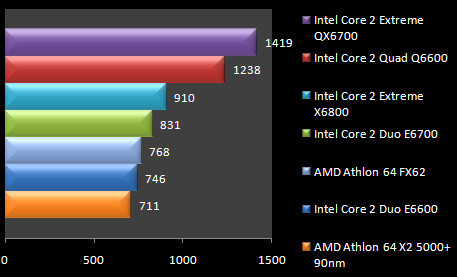

CineBench 9.5
CineBench est basé sur le moteur 3D de l'application professionnelle Cinema4D et mesure le temps mis par chacun de nos systèmes pour effectuer le rendu d'une scène. Multi-threadé, le logiciel tire vraiment avantage des quatre coeurs de nos Processeurs puisque le Core 2 Quad Q6600 s'affiche ici 66 % plus rapide que son équivalent muni de seulement deux coeurs et cadencé à la même fréquence à savoir le Core 2 Duo E6600. Face à un Core 2 Extreme X6800, le Core 2 Quad Q6600 ne démérite pas en se montrant 36 % plus performant. Quant au Core 2 Extreme QX6700, il demeure 14 % plus véloce que le Core 2 Quad Q6600.

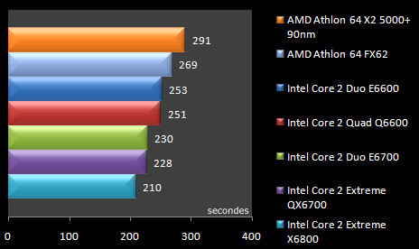

Adobe Photoshop CS2
Nous profitons de la nouvelle année pour adopter la version 2.0 de Photoshop CS. L'occasion de changer notre test en utilisant cette fois-ci le filtre de flou radial, un filtre multi-threadé. Nous mesurons le temps nécessaire à l'application de ce filtre sur une image de 2 048 x 3 072. Attention, les résultats sont exprimés en seconde, il faut donc lire le graphique à l'envers. Là encore les processeurs quadri-coeurs sont en tête. Alors qu'il faut près d'une minute à notre Core 2 Duo E6600 pour appliquer le filtre, la même opération s'effectue en trente secondes sur le Core 2 Quad Q6600 ! Si le Core 2 Extreme QX6700 est plus rapide que le Core 2 Quad Q6600, la différence entre les deux processeurs est vraiment minime : à peine deux secondes.

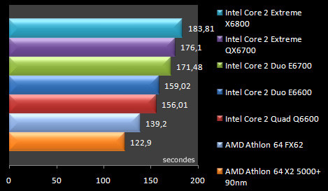

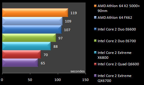

Windows Media Encoder 9.0
Le test d'encodage vidéo sous Windows Media Encoder 9.0 consiste à mesurer le temps mis par chaque système pour compresser notre fichier AVI d'origine. Les résultats sont ici exprimés en secondes, le graphique est donc à lire de manière inversée. L'Athlon 64 X2 5000+ termine ici dernier alors que l'Athlon 64 FX-62 est très légèrement plus rapide. Les processeurs Core 2 Duo se montrent globalement plus performant que les processeurs AMD, alors que le Core 2 Extreme X6800 s'affiche ici comme le processeur plus rapide. Visiblement, les processeurs quadri-coeurs n'offrent ici aucun gain face aux processeurs double coeurs, la preuve le Core 2 Extreme QX6700 est aussi rapide que le Core 2 Duo E6700 alors que le Core 2 Quad Q6600 est à peine plus rapide que le Core 2 Duo E6600, un processeur qui fonctionne à la même fréquence.

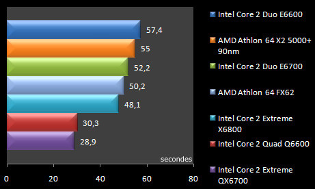

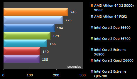

Compression de fichiers - Winrar 3.62
Pour fêter dignement 2007, nous passons à la version 3.62 de WinRAR et nous augmentons également le nombre de fichiers à compresser en passant de 250 Mo à un peu plus de 600 Mo. Les résultats sont exprimés ici en secondes et le graphique est donc inversé. À l'instar de Windows Media Encoder 9.0, WinRAR bien que multithreadé ne profite pas de l'apport du quadri-coeur. On retrouve donc en tête le Core 2 Extreme X6800 alors que les Core 2 Extreme QX6700 et Core 2 Quad Q6600 affichent des performances identiques aux modèles double-coeur dont la fréquence est similaire. Face à l'Athlon 64 FX 62, l'Intel Core 2 Quad Q6600 s'acquitte de sa tâche en mettant 17 secondes de moins.

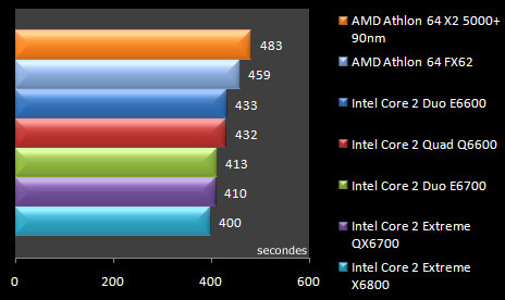

3DSMax 8 - Radiosité
Avec 3DSMax 8, nous mesurons le temps nécessaire pour effectuer le rendu complet d'une scène 3D en 800x600 avec les effets de radiosité. Les résultats sont une fois encore exprimés en secondes et les processeurs quadri-coeurs semblent ici donner leur plein potentiel. Le petit nouveau, le Core 2 Quad Q6600 effectue le rendu de la scène en 37 secondes de moins que le Core 2 Duo E6600 pourtant cadencé à la même fréquence, mais muni de seulement deux coeurs. Les processeurs AMD referment donc ici le bal et le Core 2 Quad Q6600 met 35 secondes de moins que l'Athlon 64 FX62 pour effectuer le rendu.

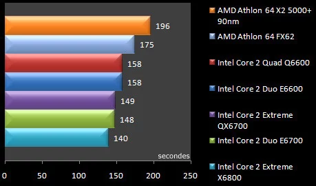

TMPGenc 4.0
Petit nouveau dans notre protocole de tests, TMPGenc est un logiciel d'encodage que nous utilisons ici pour convertir un AVI de près de 1 Go au format MPEG2 avec un débit de 9000 Mb/s. TMPGenc a ceci d'intéressant qu'il utilise les instructions pré-SSE4 des processeurs Core 2 Duo. Là encore les résultats sont exprimés en secondes. Les quadri-coeurs d'Intel se montrent nettement plus performant que leurs homologues Core 2 Duo aves des gains très significatifs. Alors qu'il faut 226 secondes à un Athlon 64 FX62 pour encoder la vidéo, le même film sera converti en MPEG2 en seulement 140 secondes avec un Core 2 Quad Q6600. La différence entre le Core 2 Quad Q6600 et le Core 2 Extreme QX6700 est ici minime. Si l'on compare le Q6600 à son homologue double-coeur le E6600, le modèle quadri-coeur met 54 secondes de moins pour remouliner le fichier d'origine.

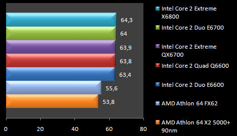

Mathematica 5.1
Le logiciel de calcul mathématique et scientifique Mathematica évalue les performances de nos processeurs en matière de caculs. On ne constate ici aucun gain de performances à fréquence égale entre processeurs Intel double-coeur et quadri-coeurs. Le Core 2 Extreme X6800 est donc le proceseur le plus rapide. Étrangement, l'Athlon 64 FX62 est en retrait face à l'Athlon 64 X2 5000+.
