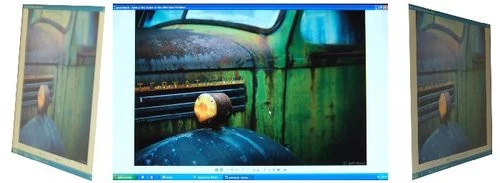

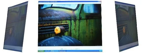

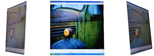

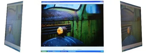

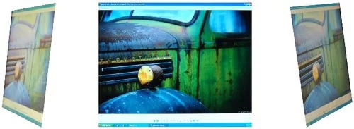

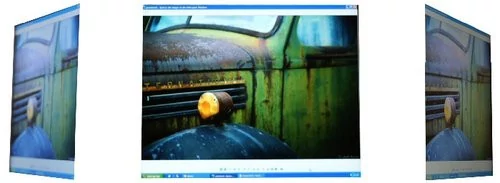

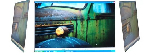

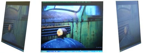

Angles de vision
Heureux les utilisateurs de CRT qui ignorent ce problème ! Les Moniteurs LCD ont en effet un défaut bien spécifique, qui est d'afficher une image affadie dès qu'on les regarde autrement que dans l'axe. Certains perdent en contraste, d'autres en luminosité tandis que certains vont jusqu'à délivrer une image « solarisée ». L'angle de vision, exprimé en degrés, et donné pour les vues horizontales et verticales, indique l'angle maximal sous lequel le moniteur peut être regardé. Ainsi, lorsqu'il est indiqué « 160° horizontal », il faut comprendre un angle de 80° vers la gauche et un angle de 80° vers la droite, tandis que « 160° vertical » correspond à la lisibilité à 80° de part et d'autre d'une ligne coupant le moniteur horizontalement. Alors que les moniteurs LCD ont de plus en plus une vocation multimédia (on y passe des diaporamas et on visionne des DVD), ce « détail » à son importance ! Impossible en effet, lorsque l'on est plusieurs autour d'un écran, de bénéficier du même angle de vision. Les progrès faits sur les dalles les plus récentes ont notamment pour objectif de faire en sorte que les « spectateurs latéraux » cessent d'être désavantagés.
Vu de côté, de dessus, le moniteur perd-il en contraste, en luminosité ?

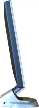

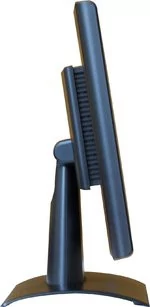

Le 10 19 20 a l'élégance de la sobriété. Son socle est large, simplement noir et en forme en demi-cercle. Il est par ailleurs spacieux, ce qui lui assure une bonne assise et permet, pourquoi pas, d'y placer une webcam, un lecteur de cartes ou tout autre petit périphérique qui encombre traditionnellement nos bureaux.
En plus d'être légèrement inclinable vers l'avant il peut être ajusté en hauteur ; c'est le seul avec le LG L1980Q à permettre ce confort. La facilité avec laquelle on peut ainsi ajuster l'orientation et la taille de l'écran est impressionnante. La mécanique est fluide et l'écran s'oriente sans effort.
Malgré la présence de haut-parleurs (un watt), la base du cadre reste relativement fine. Cinq touches donnent accès au panneau de configuration et à une l'interface simple et vraiment ergonomique, qui organise les réglages sous forme d'onglets. En l'absence de sonde pour calibrer l'écran, la température de couleur de chacun des canaux RVB peut être réglée manuellement, tandis qu'une option « réinitialisation » permet de revenir simplement aux réglages d'usine.
Revenons sur ce pied si ergonomique. Sans effort, on bascule le moniteur en format portrait, ou on étire le pied pour bénéficier d'un meilleur confort lorsque l'on regarde l'écran à une certaine distance. Tout cela est on ne peut plus convaincant et le serait encore plus si un choix différent avait été effectué pour l'emplacement des connecteurs. Ils auraient pu être plus discrets et ils n'auraient pas « défiguré » la silhouette de l'écran lorsque le pied est étiré au maximum. Un passe câbles au verso du pied aurait été des plus utiles !

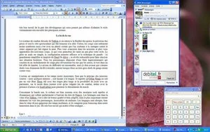

Photo et bureautique
En bureautique où l'on travaille en règle générale du texte sur le fond de page blanc d'un Word au autre logiciel de traitement de texte, la page aura une légère tendance à tirer vers le vert et un rendu un peu « terne » comparé à des écrans dont la luminosité par défaut est bien plus élevée, comme le Nec 92XM. La luminosité un peu en retrait, si elle dessert lorsqu'il est question d'images réclamant du « punch » à l'affichage (jeux d'actions, certaines vidéos), devient un atout lorsqu'il s'agit d'être attentif aux textures : une pelouse par exemple, vaste étendue monochrome sans grand relief, est rendue avec plus de réalisme dans le cas de cet écran que dans d'autres. Cette caractéristique lui permet également de reprendre l'avantage au niveau des dégradés (comme une brume qui s'élève d'un lac) qu'il rend fidèlement grâce à une transition progressive dans les demi-teintes. Même si la température de couleur par défaut peut surprendre, on est frappé par le réalisme avec lequel le 10 19 20 restitue les images : elles sont contrastées et lumineuses avec des textures fidèlement rendues.

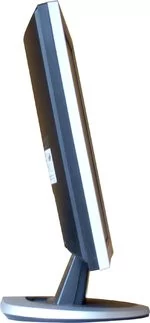

Cet écran en impose avant même sa sortie du carton, tant celui-ci est fin comparé aux emballages des autres modèles ! En fait, il est simplement proportionné à la profondeur de l'écran, qui se signale par sa finesse.
Le L1980Q fourmille de détails et de particularités, qu'on aura de cesse de parcourir avant de commercer véritablement à s'en servir. La base est très stylée, en forme de cercle chromé qui va en s'élargissant vers l'arrière : l'avant est ainsi complètement dégagé grâce à la façon dont LG y a rattaché le pied. Comme le Belinea 10 19 20 par exemple, le L1980Q peut être orienté en mode « portrait ». Il suffit pour cela d'amener l'écran vers soi (il s'oriente également d'avant en arrière) et de le faire pivoter jusqu'à 180° dans le sens des aiguilles d'une montre. Le moniteur peut également se fixer à un mur : le montant mural est fourni et il suffit au préalable de replier le socle sous l'écran, sans avoir à le démonter comme c'est le cas généralement pour les autres modèles.
Par où continuer ? Par la connectique discrète et pour une fois facilement accessible ou par les commandes presque tactiles ? Les ports sont en effet situés à l'arrière du socle et pour une fois, il n'y aura pas à se tordre le cou ou à aller à tâtons pour relier les câbles ! De plus, tous les fils sont dirigés vers l'arrière de l'écran et donc du bureau, ce qui à nouveau contribue à la discrétion du modèle. En revanche cela en augmente sensiblement l'encombrement. L'autre point fort, c'est l'interrupteur et l'interface qui réagissent à un simple effleurement du doigt. L'interrupteur forme une légère excroissance sous la base du cadre et il se signale par une Led bleue lorsqu'il est allumé, et orange lorsqu'il est en veille. Quant aux traditionnels réglages, LG a placé leurs touches non pas sur le cadre lui-même, mais juste en dessous, ce qui permet de lui conserver toute sa finesse. Elles viennent facilement sous les doigts et on navigue alors dans les réglages avec un confort inégalé, en utilisant l'une ou l'autre des quatre touches pour les déplacements et la validation.
Le cadre lui-même est un peu plus large que celui-ci de certains de ses homologues, mais il reste très élégant, notamment grâce à un liséré métallisé qui l'enserre. Voici pour la partie « aperçu » d'un écran qui rompt quelque peu avec les standards. S'il fallait néanmoins faire quelques reproches à ce moniteur, ce serait peut-être de ne pas disposer de repère de position horizontale. Après avoir entendu plusieurs « mais il est pas droit ton écran » de la part de mes collègues, j'en suis arrivée à me demander s'il ne manquait pas un niveau à bulle intégré... Plus sérieusement, on pourra peut-être reprocher à l'interrupteur sa très grande sensibilité : on l'effleure au passage en attrapant quelque chose sur le bureau et voilà l'écran qui s'éteint.

Le design du HS95D/B est peu classique, et autant le dire d'emblée : on aime ou on n'aime pas ! L'écran et le pied sont d'un seul tenant, et la forme originale du pied contribue à donner à ce moniteur un profil dynamique.
Le HS95D/B a d'autres spécificités, comme celle d'être doté d'un cache à l'arrière qui dissimule les connecteurs. On le retire très facilement pour brancher les câbles DVI ou DVA, et on le remet en place aussi aisément. Au final, les câbles gagnent ainsi peut-être légèrement en discrétion par rapport à d'autres modèles qui n'ont pas opté pour une astuce équivalente. De face on les remarque à peine, car l'arrière du pied les dissimule.
Le design du cadre exclut bien évidemment le fait que le HS95D/B puisse être ajustable en hauteur. En revanche, on peut l'incliner vers l'arrière, grâce à ce système de pied qui s'écarte facilement pour nous permettre de choisir l'orientation la plus confortable pour nos conditions de luminosité ou notre angle de vue.
Les commandes sont très discrètes, puisque seule une signalétique est présente en façade. Les touches sont, comme sur le LG, situées sous le cadre. Le fait qu'elles soient assez nombreuses fait que parfois on utilisera l'une pour l'autre, et inversement. Néanmoins, le choix des réglages se fait simplement grâce à un OSD agréable à parcourir.
En action
C'est vraiment regardé bien dans l'axe que le HS95D/B donne le meilleur de lui-même, avec des couleurs saturées et une très bonne luminosité. Vue de biais, l'image perd une grande partie de son contraste tandis qu'elle s'assombrit nettement lorsque l'on regarde l'écran en contre-plongée. Pour ce cas de figure, on regrettera que le moniteur ne puisse pas s'incliner un peu plus vers l'avant, pour réduire cet effet, forcément gênant lorsque l'on regarde une vidéo à plusieurs ou sous un angle différent de celui de l'usage bureautique de tous les jours.
Images en mouvement
Comme dans le cas du Belinea 10 19 20 ou du LG L1980Q, la rémanence est un peu sensible, et les objets et personnages en mouvement rapide laisseront derrière eux une traînée plus claire caractéristique. Sur le chapitre de la restitution des dégradés, aucun écran n'est vraiment convaincant sous cet aspect, mais ici il faudra vraiment s'attendre à percevoir des ruptures, bien visibles dans les ciels bleus notamment, et qu'un arrêt sur image permet de mettre en évidence.
Le HS95D/B peine un peu à restituer les dégradés. Les teintes intermédiaires sont marquées de fines stries, et presque des « cassures » à intervalles plus larges. Les couleurs sont plutôt saturées, mais les tons globalement froids : c'est un moniteur auquel une calibration sera profitable. Ces quelques défauts ne sont pas rédhibitoires, d'autant qu'aucun moniteur n'est parfait loin de là ! Ici sa bonne luminosité lui permet d'être confortable en bureautique, grâce à une restitution précise des caractères.

Le VA1912w « sort du lot » avec ce format 16:10 qu'il est, avec le modèle Mirai, le seul écran de notre comparatif à proposer. Avec ce modèle, ViewSonic a souhaité proposer un écran polyvalent, capable de supporter les jeux d'action et les vidéos, et enfin de se prêter aux tâches bureautiques en apportant un confort d'utilisation grâce aux possibilités d'affichage multifenêtres. Voyons ce qu'il en est !
Une des contreparties de ce format est un encombrement un peu supérieur à celui des autres écrans, avec une dalle qui mesure 45 cm de large contre 42 pour les autres LCD 19''. Le VA1912w est sobre, plutôt classique, même si les haut-parleurs qui habillent la base du cadre d'un bout à l'autre font qu'on serait spontanément tentés de le situer plutôt dans la catégorie Hi-Fi vidéo que dans celle de la bureautique. L'écran est légèrement inclinable d'avant en arrière, et il s'épanouit à l'horizontale avec ce format 16:10 qui, il faut le reconnaître - mais on y reviendra -, est vraiment convaincant pour la bureautique.
La présentation de l'OSD sous forme d'onglets jointe à la conception des touches présentes en façade rend la navigation extrêmement simple. La touche « 1 » donne accès à l'ensemble des menus, les deux suivantes servent au déplacement et le « 2 » à la validation. C'est vraiment ergonomique, même si, en contrepartie, nous ne disposons d'aucun réglage avec accès direct.
Les commandes du moniteur sont conçues pour faciliter le choix des réglages
En action !
Images en mouvement
La vidéo n'est pas le point fort de ce moniteur pourtant polyvalent. Les zones monochromes souffrent de légers fourmillements, tandis que les ciels et autres zones présentant des dégradés présentent trop souvent des cassures, un effet de vagues qui dégrade l'image.
C'est effectivement lors d'utilisations multitâches que ce format 16:10 donne le meilleur de lui-même. Certes l'ouverture de plusieurs applications et le passage de l'une à l'autre ne se fait pas avec autant de facilité que sur un Mac, mais les amateurs de multifenêtrage et d'applications en tâches de fond pourront ainsi les gérer mieux que dans le cas d'un traditionnel 5:4. Sous Firefox par exemple, cette configuration permet d'ouvrir un nombre important d'onglets tout en gardant une bonne lisibilité.
À l'inverse, on peut également profiter pleinement de ce format en se cantonnant à une unique application. Ainsi, lorsque l'on surfe sur Internet par exemple, le contenu emplit toute la largeur de la page en rendant la lecture plus confortable. Au contraire - pour les sites optimisés pour l'affichage en 800 points de large -, des bordures blanches s'ajoutent à gauche et à droite de la page et contribuent à l'aérer. Pour les applications en ligne ou bureautique, ce format est d'un confort incontestable.
Le VA1912w se prête bien au multifenêtrage
Les couleurs par défaut plutôt justes du VA1912w le rendent propre à une utilisation graphique standard. Les matières sont assez bien rendues et les hautes lumières préservées. En revanche, on reprochera à ce moniteur un léger manque de contraste et de « peps » général.
