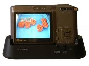

Malgré l'épaisseur minimaliste de l'appareil, Casio est parvenu à y loger une batterie. Elle se trouve dans le même compartiment que la carte SD. Le EX-S500 se recharge sur une base : on trouve donc également un connecteur sous l'appareil, ainsi que le pas de vis pour l'utilisation d'un trépied. Il y a peu de commandes sur ce boîtier très stylé. Cela se fait au détriment d'un accès direct aux fonctions. La signalétique est discrète, les commandes ressortent à peine. Il faut globalement un peu de doigté et d'attention pour manipuler ce bijou là.

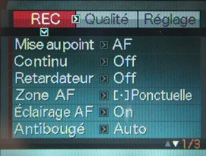

Naviguons dans les menus
La touche menu donne accès à l'ensemble des réglages répartis sous la forme de trois onglets : Rec / Qualité / Réglages. Les menus sont un peu longs à parcourir (il y a abondance de réglages), mais l'organisation est bonne et la navigation se fait simplement, d'un onglet à l'autre, du haut vers le bas, puis de gauche à droite une fois un réglage sélectionné. Tout à la fin du menu « Réglages » se trouvent les options de formatage et de réinitialisation. Étant de celles que l'on utilise le plus fréquemment, on regrettera de les voir presque remisées au fond des menus.

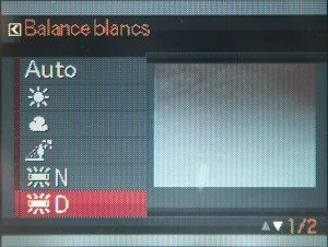

Les intitulés sont clairs. Seule la page de sélection de balance est peu parlante

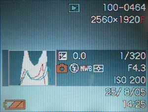

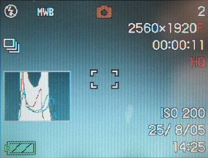

Les indicateurs en mode prise de vue
Du format de fichier jusqu'à l'histogramme, toutes les informations que l'on peut souhaiter sont présentes sur le moniteur. Lors d'une demie pression sur le déclencheur, on obtient les indications de vitesse et d'ouverture.
Du format de fichier jusqu'à l'histogramme, toutes les informations sont présentes

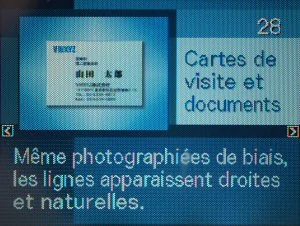

Le mode cartes de visites et documents :
Le mode cartes de visite et documents...
... permet de redresser les droites et de prendre une avance sur le post-traitement
A noter : Seul inconvénient, comme à chaque fois qu'il est question de redressement ou de recadrage, on perd beaucoup en définition : 1 600 x 1 200 pour la version redressée contre 2 560 x 1 920 pour l'original.

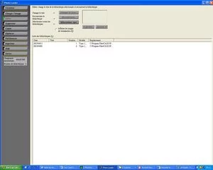

Photo Loader 2.3 et Photohands 1.0
Photo Loader est une solution d'archivage au format HTML. Depuis les bibliothèques constituées par chargement automatique ou manuel, il est possible d'effectuer des opérations de maintenance (édition, suppression, copie, etc.). Les bibliothèques s'affichent par date dans le navigateur. Photo Loader gère également l'envoi par mail (sélection d'un logiciel de messagerie et d'un format d'envoi).Les fonctions sont limitées, l'interface austère et la navigation malaisée ; on préférera l'oublier.

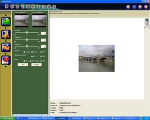

Photohands permet l'impression et la retouche des images. Les retouches proposées sont élémentaires (contraste, luminosité, saturation, netteté, élimination du bruit, application de teinte sépia ou monochrome), et la pré-visualisation qui se fait dans des vignettes ne permet pas d'apprécier la portée des modifications ; modification de la taille de l'image, rotation inversion, sauvegarde et impression complètent l'offre. L'interface semble d'un autre temps, et rien que pour voir cela il faudra faire l'effort d'ouvrir au moins une fois cette application.
Photo Loader 2.3 et Photohands 1.0 : une suite logicielle qui aurait bien besoin d'être réactualisée !
