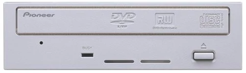

On ne change pas un design qui gagne et pourtant le DVR-107 en aurait bien besoin. Il reprend en effet la vieillissante esthétique inaugurée par le DVR-A05 qui consiste en une façade beige des plus banale. A défaut d'être affriolant, le DVR-107 n'en est pas moins performant comme nous le verrons plus tard. Revenons quelques instants sur l'esthétique pour préciser que Pioneer a décidé de commercialiser le DVR-107XL, un graveur identique au DVR-107 de ce test, mais muni d'une façade beaucoup plus élaborée.

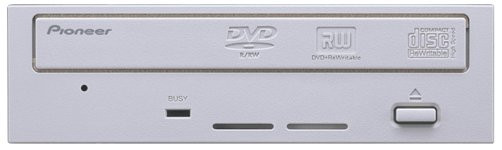

En face avant le graveur propose le traditionnel bouton d'éjection du plateau accompagné d'une diode d'activité. On trouve également un mécanisme d'éjection d'urgence et deux fentes horizontales visant à assurer la ventilation du graveur. La face arrière du DVR-107 est tout aussi classique avec un connecteur IDE, un connecteur Molex, une sortie audio et les sempiternels cavaliers de configuration maître/esclave. Malgré la présence d'une grille, aucun ventilateur n'équipe le DVR-107 pour un silence absolu. En pratique le DVR-107D est particulièrement silencieux y compris avec les CD en 32x.
La façade du Pioneer DVR-107D

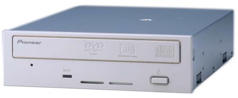

Pour ce nouveau graveur Pioneer n'a pas fondamentalement revu sa technologie, le fabricant ayant toujours recours à un chipset Nec accompagné de 2 Mo de mémoire tampon. Comme à l'accoutumée, le DVR-107 est muni d'une technologie de prévention des ruptures d'alimentation de la mémoire tampon. Tout comme les précédents modèles, le DVR-107 est doté de la technologie Liquid Crystal Tilt qui maintient un niveau de fiabilité optimal avec les disques dont l'épaisseur ou la courbure sont inégales et ce aussi bien en lecture qu'en écriture. Autre fonction spécifique à Pioneer et héritée du DVR-106, le Precision Recording Technology. Ce mécanisme vise à adapter les paramètres d'enregistrement en fonction des qualités du média et ce pour optimiser les performances de la gravure tout en minimisant les détériorations qui peuvent survenir sur les médias réinscriptibles. Le DVR-107 est en outre capable de gérer de manière matérielle les défauts physiques des médias grâce à sa fonction DRT-DM dans le but d'optimiser la relecture des DVD-RW. Enfin, le graveur embarque un circuit de contrôle de la stratégie d'écriture baptisé Smart laser drive technology et dont le rôle est d'optimiser le faisceau laser en fonction du disque pour assurer un niveau constant de performance lors de l'écriture à haute vitesse.

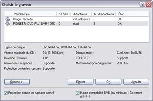

Pioneer DVR-107D vu par Nero 6.0

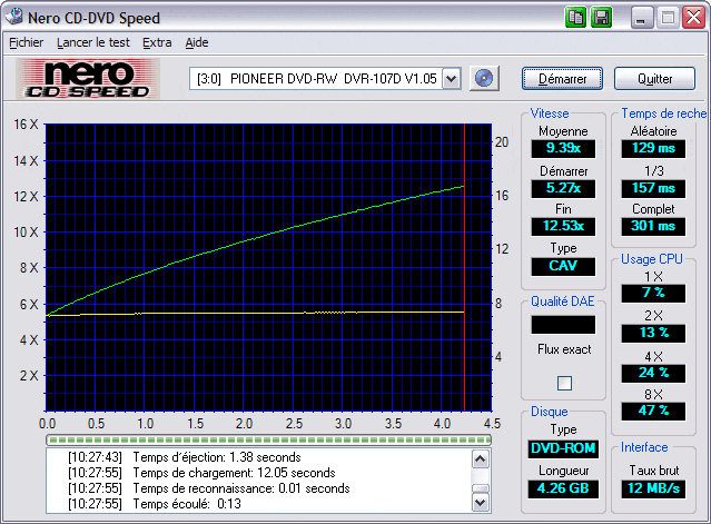

La base pour un graveur de DVD est de lire correctement les DVD et à ce petit jeu, le Pioneer DRV-107D s'en sort bien avec une vitesse moyenne de 9x. La lecture démarre autour des 5x pour atteindre une vitesse supérieure à 12x à la fin de l'opération. Si les performances en lecture sont bonnes on ne peut pas en dire autant du temps d'accès qui est particulièrement élevé avec 129 ms là où un lecteur DVD met en général 90 ms pour reconnaître un disque. Le taux d'occupation processeur est peu engageant.

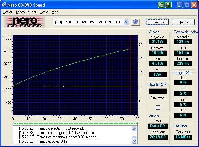

Les performances en lecture CD-ROM du DVR-107D sont irréprochables, le graveur dépassant même les 40x. La lecture démarre à 18x pour s'achever à 42x, soit une vitesse moyenne de 31x. Tout comme pour la lecture des DVD-ROM, les temps d'accès sont assez mauvais avec 129 ms relevés en aléatoire.

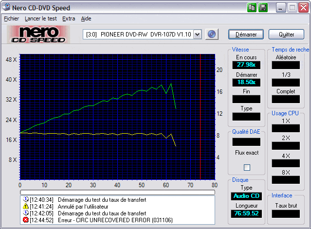

Le DVR-107D semble avoir quelques soucis avec l'extraction audio. Lors de nos tests nous avons en effet relevé un drôle de phénomène conduisant le graveur à démarrer le rip à 4x pour l'achever à 9x. Ce comportement se produit de manière aléatoire sans qu'il n'y ait d'explication plausible notre disque de référence étant impeccable d'un point de vue physique. Autre surprise, le test d'extraction échoue systématiquement avec ce même disque et sur diverses plate-formes. Pourtant le disque en question (Dangerous de Michael Jackson) passe très bien sur un DVR-106 ou une autre unité optique. Ne disposant que d'un nombre limité de disques audio, il ne nous est pas possible de cerner l'ampleur du phénomène pour savoir combien de disques il affectera. Malgré ces problèmes on peut constater à la lecture du graphique que le graveur démarre l'extraction à la vitesse de 16x et frôle les 40x avant de générer une erreur que notre logiciel de test ne sait pas gérer. Les performances théoriques semblent donc bonnes mais la pratique reste à revoir. Le dernier firmware en date (version 1.10) n'a hélas pas réglé ce problème. Question qualité d'extraction notre programme CD-DAE n'a relevé aucune erreur (taux : 0%).

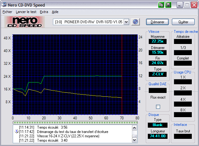

La gravure de CD-ROM est sans surprise le graveur démarrant l'enregistrement à la vitesse de 16x pour atteindre les 24x après un palier à 22x. La vitesse moyenne d'écriture se situe autour des 22x ce qui reste conforme aux caractéristiques constructeur.

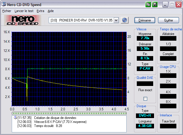

Pour notre premier test de gravure 8x, le Pioneer DVR-107D donne toute satisfaction. On observe que l'unité démarre la gravure à 6x, pour évoluer vers les 8x quelques minutes après le début du processus avant de maintenir cette vitesse constante tout au long de l'opération. La gravure s'effectue donc à une vitesse moyenne de 7.7x mais on relève de nombreuses mais infimes variations du débit.

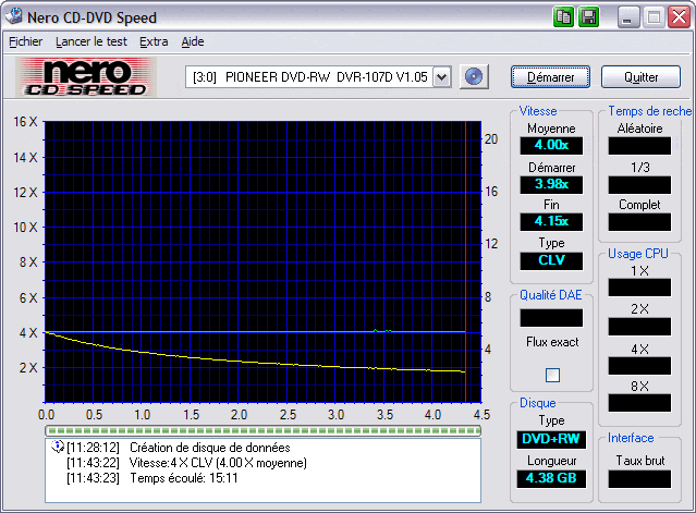

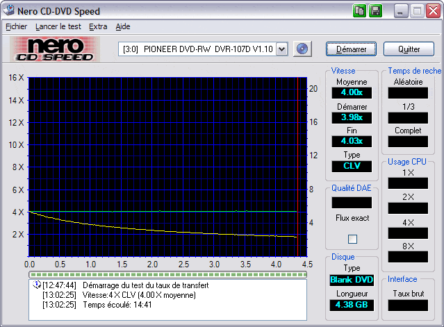

La gravure de DVD+RW s'effectue comme annoncé en 4x, d'un bout à l'autre de l'opération et il n'y a pas grand chose à redire, le graveur affichant ici une très jolie ligne droite.

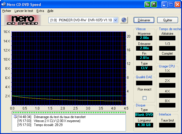

Terminons par un coup d'oeil sur les performances de la gravure de DVD-RW. Ne diposant pas de DVD-RW 4x faute de stock, nous devons nous contenter d'un test avec un média 2x. Le DVR-107D fait ici bonne figure avec une vitesse constante que nous n'avons pu prendre en défaut.
