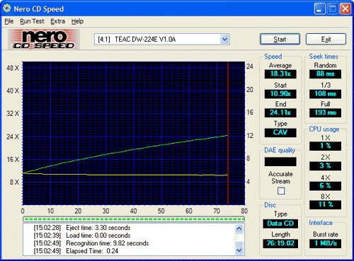

Lecture de CD-Rom
Ce premier test nous indique que la lecture s'effectue logiquement en mode CAV (Constant Angular Velocity) : la vitesse de lecture augmente donc de manière régulière et progressive. Ainsi la lecture commence à la vitesse de 10x pour atteindre les 24x à la soixante-dixième minute. La vitesse moyenne de lecture est de l'ordre de 18x ce qui est globalement correct au vu des spécifications annoncées. Le temps d'accès mesuré est de 108ms ce qui est dans la norme pour un combo externe. USB 2.0 oblige le taux d'occupation est relativement élevé avec 11% en 8x.

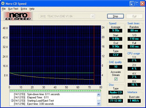

Lecture des CD-Audio
Pour un produit signé par un fabricant bien connu dans le milieu de l'audio, les performances en extraction audio sont fort décevantes. L'extraction se fait en CLV (Constant Linear Velocity) ce qui signifie que la vitesse d'extraction est maintenue constante du début à la fin de l'extraction. La vitesse d'extraction est donc de 10x ce qui n'est guère brillant face à des graveurs internes qui bien souvent extrayent les pistes audio en 40x...

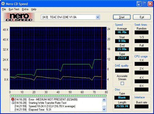

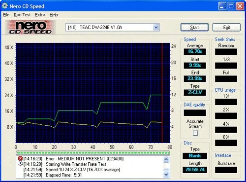

Gravure des CD-R
Nero CD Speed livre des résultats tout à fait conformes pour ce qui est de la gravure des CD-R, au vu des caractéristiques techniques du graveur Teac. La gravure commence donc aux alentours de 10x pour s'achever à 24x dès la soixante-dixième minute, après le franchissement de plusieurs paliers successifs. Il en résulte une vitesse moyenne de gravure de 16,70x ce qui est normal au vu du protocole Z-CLV employé.

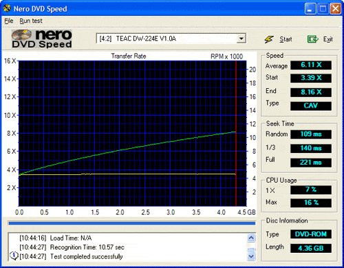

Lecture des DVD
L'un des atouts de ce graveur externe USB de Teac est sa compatibilité en lecture avec les DVD. Nous avons pu vérifier que le lecteur DVD est capable de lire ces disques à la vitesse de 8x. La lecture démarre à la vitesse de 3,3x pour s'achever à 8,1x ce qui nous donne une vitesse moyenne de 6x en lecture. Certes cela n'est pas aussi renversant qu'une lecture DVD en 16x mais cela reste tout à fait acceptable. Le temps d'accès mesuré est de 140ms ce qui n'est guère brillant. Enfin l'utilisation CPU se monte à 16%.
