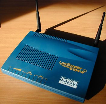

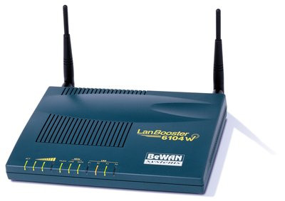

Le LanBooster 6104W se présente sous la forme d'un boîtier relativement plat revêtu d'une couleur bleu-vert des plus douteuses. La façade avant du boîtier regroupe diverses diodes indiquant l'état du modem-routeur. L'indicateur de débit varie selon le taux d'occupation de la bande passante et vous permet de mesurer la disponibilité du matériel. La partie modem du matériel est monitorée par deux diodes : l'une indiquant si la synchronisation est effectuée, l'autre si la liaison PPP est établie. Lorsqu'une connexion WiFi est en cours, une diode WiFi s'allume. Enfin quatre diodes vous indiquent quels postes utilisent actuellement le routeur. Lorsque la communication avec ces postes est établie à la vitesse de 10Mbps la diode est orange alors qu'elle devient verte si la connexion est établie à 100Mbps.
La face arrière du LanBooster comporte un bouton de mise sous tension, une prise pour l'adaptateur secteur, quatre ports Ethernet permettant de relier vos diverses machines au routeur et une prise WAN pour relier la ligne téléphonique au modem ADSL intégré. Il est donc possible de brancher jusqu'à quatre machines sur le routeur, sauf si vous raccordez en cascade un autre routeur au switch du Bewan. Le LanBooster 6104W requiert une alimentation externe livrée et est pourvu d'un petit bouton reset. On regrette toutefois le fait que l'alimentation ne soit pas intégrée à l'appareil d'autant que ce choix aurait parfaitement collé au concept tout-en-un du LanBooster 6104W. Une fois le LanBooster 6104W déballé et installé il faudra visser les deux antennes multidirectionnelles permettant d'assurer une couverture idéale de n'importe quel endroit pour assurer la connexion WiFi.

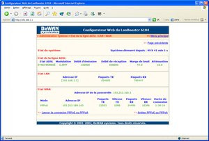

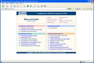

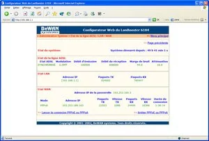

Sobre l'interface web du Bewan LanBooster 6104 est d'une clarté limpide ! Un simple clic sur 'Installation rapide - Accès Internet' vous dirige vers la phase de configuration du modem ADSL. Les plus téméraires d'entre vous configureront manuellement le modem en sélectionnant le protocole adéquat (PPPoE ou PPPoA) mais fort heureusement les ingénieurs de Bewan ont pensé à simplifier la vie des utilisateurs en incluant une détection automatique des paramètres ADSL. Celle-ci ne prend que quelques secondes et configure le modem ADSL intégré afin qu'il soit exploitable. Il ne reste alors plus qu'à rentrer les informations de connexion (login et password) pour pouvoir surfer sur le net. C'est ainsi que la configuration complète du routeur nous a pris moins de deux minutes ! Une fois la configuration du LanBooster effectuée, la connexion internet était correctement partagée entre nos diverses machines et parfaitement opérationnelle.
