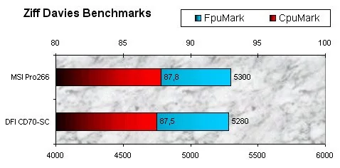

Pas de surprise notable du côté des Ziff Davis CPU et FPU Mark, les performances des deux Cartes mères sont tout à fait équivalentes. Il faut dire qu'avec le même chipset et le même processeur, le contraire eût été étonnant ! Rien à dire donc, si ce n'est que le Pentium III malgré son prix, reste un processeur tout à fait correct... Qui en doutait ?

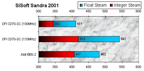

SiSoft Sandra 2001 est assez pratique pour évaluer l'accès à la mémoire. En plus de donner des résultats précis, il a le bon goût de le faire rapidement ! Avec ce test, on s'aperçoit que le passage à une fréquence mémoire de 133 MHz apporte un gain non négligeable. On le savait déjà, mais il est toujours intéressant de le vérifier à chaque nouveau chipset. En revanche il faut reconnaître que le BX reste tout à fait compétitif malgré son âge ! Cela tient bien sûr à la qualité de ce composant mais aussi au résultats finalement faibles des systèmes DDR au regard de ce que l'on espérait. Il suffit de jeter un oeil au test de la MSI 6366 et y voir les résultats très honorables de la SDR pour s'en convaincre.

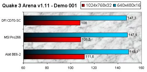

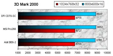

Pour compléter ces benchs les classiques 3D Mark 2000 et Quake 3 Arena étaient bien sûr de la partie. Pas de quoi s'éterniser car ici non plus rien de révolutionnaire à signaler. Les performances offertes par cette DFI sont tout à fait correctes mais pratiquement identiques à celles de la MSI et surtout pas vraiment au-dessus des vieilles BX ! Il faut tout de même dire qu'un BX à 133 MHz est très overclocké, l'AGP tournant alors à 89 MHz (contre 66 MHz normalement) et les PCI à 41 MHz (contre 33 MHz normalement). Peu de pièces acceptent de fonctionner dans de telles conditions d'overclocking mais cela donne une relativement bonne idée de la progression des performances depuis la sortie d'une carte comme la BE6-2 : progression finalement assez faible !
