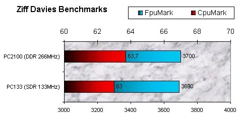

Pour ce qui est de la gestion du processeur il n'y a pas de mauvaises surprises, les performances sont tout à fait standard. Ces tests ne faisaint pas vraiment appel à la mémoire vive, il n'y avait pas grand chose à espérer de la DDR.

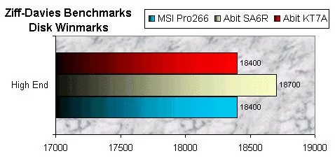

L'interface disque est tout à fait dans les normes. On aurait pu espérer une certaine optimisation des performances avec le nouveau SouthBridge, il n'en est rien. Il faudra donc se contenter de performances identiques à ce qu'offre le i815.

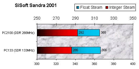

Les accès à la mémoire, évalués grâce à l'utilitaire Sandra 2001 sont plus surprenants. On ne voit aucun bénéfice au passage à la DDR, et cette configuration fait jeu égal avec la plate-forme SDR. La seule explication serait une limitation au niveau même du processeur qui ne saurait tirer partie du gain de bande passante offert par la DDR. Intel a déjà revu sa copie avec le Pentium IV et son architecture spécifique, mais pour le Pentium III, la DDR ne semble pas, à l'heure actuelle, être une solution bien avantageuse...

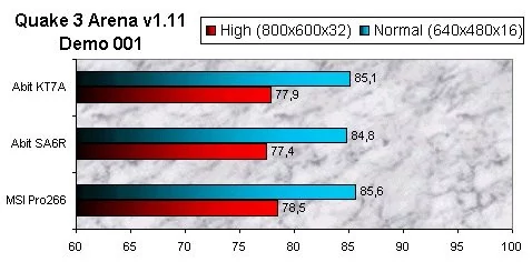

Histoire de faire un rapide tour d'horizon, Quake 3 nous donne une idée de ce que l'on peut attendre de l'Apollo Pro266 dans les jeux, et ici non plus rien de révolutionnaire. Les performances sont bonnes mais pas meilleures que ce que l'on peut obtenir avec un "simple" i815.
