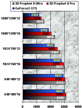

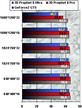

Pour évaluer les performances de ces deux nouvelles cartes nous avons eu recours aux jeux Expendable (Direct 3D) et Quake III (OpenGL) ainsi qu’au logiciel de Benchmark 3D Mark 2000 (OpenGL). Nous avons comparé les résultats obtenus par les deux cartes aux performances obtenues à l’aide d’une carte basée sur le désormais classique GeForce2 GTS.
Voici la configuration sur laquelle les benchs ont été effectué :
  • Abit KT7 - RAID
  • Processeur AMD Duron 650
  • Disque dur DTLA 15 Go
  • 128 Mo de RAM
  • Driver Detonator 6.31
  • Sound Blaster Live !
    NB : contrairement à certains de nos confrères nous n'avons pas rencontré de problème quant à l'installation de la 3D Prophet II Pro sur un système à base de Cartes mères KT7-RAID, et ce même avec l'AGP 4x activé. Guillemot nous a annoncé que des tests auraient prochainement lieu dans leur laboratoire afin de déterminer si la 3D Prophet II Pro pose réellement des problèmes avec certaines cartes mères Abit KT7.
    Observons maintenant les résultats relevés lors des benchs :
    3D Mark 2000 :

    Expendable :
    Commentaires :
    Comme on peut le constater l’écart entre ces trois cartes n’est pas phénoménal en basse résolution, pour la simple et bonne raison que dans les résolutions inférieures à 1024*768*32 les cartes 3D Prophet II Pro et 3D Prophet II Ultra sont limitées par le processeur central (un Duron 650 Mhz).
    Par contre la différence de performances dans les très hautes résolutions (1600*1200) aussi bien sous Direct 3D ou sous OpenGL est réelle et ces nouvelles cartes offrent une rapidité d’affichage encore jamais atteinte dans les très hautes résolutions.
    On remarque également que la 3D Prophet II Ultra plafonne réellement dans la plupart des résolutions avec notre processeur de test, cette carte sera donc réservée aux acheteurs qui possèdent déjà un processeur haut de gamme (supérieur à 750 Mhz).
    Si l’on compare uniquement les résultats obtenus par la 3D Prophet II Pro et ceux obtenus par la 3D Prophet II Ultra on remarque que la différence de performances entre les deux cartes n’est réelle qu’en très haute résolution. La 3D Prophet II Ultra sera donc une carte destinée avant tout aux joueurs qui souhaitent jouer en très haute résolution (1600*1200*32 bits) dans les meilleures conditions qui soient.

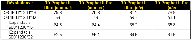

    L’overclocking étant une pratique qui s’est étendue aux Cartes Graphiques, nous avons cherché à savoir jusqu'à quelles fréquences pouvaient monter les nouvelles cartes de chez Hercules. Pour cela nous avons augmenté séparément par tranche de 5 Mhz la fréquence du chip et la fréquence mémoire de chacune des deux cartes.
    Nous avons pu ainsi atteindre la fréquence maximale de 235 Mhz (pour le chip) et de 435 Mhz (pour la mémoire) avec la 3D Prophet II Pro, qui est cadencée à l’origine, je le rappelle aux fréquences de 200 Mhz (pour le chip) et de 400 Mhz (pour la mémoire).
    La 3D Prophet II Ultra s’est montrée aussi overclockable puisque nous avons pu overclocker le chip graphique à 270 Mhz et la mémoire DDR à 500 Mhz.
    Voici quelques benchmarks relevés lors de l’utilisation de ces fréquences records (benchmarks uniquement effectués en haute résolution afin de ne pas être limité par le processeur central) :
    Comme vous pouvez le voir l’overclocking de ces nouvelles cartes permet de gagner (encore) quelques précieuses images/seconde dans les hautes résolutions. On remarque également 3D Prophet II Pro, une fois overclockée arrive à se rapprocher très fortement des performances de la 3D Prophet II Ultra.
