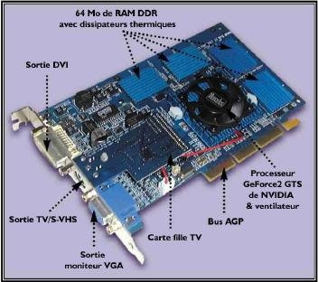

Vu le design de la carte (et son prix), on a tout-à-fait le droit de penser qu’il s’agit là d’une carte offrant des performances de haut niveau, et c’est le cas.
Mais, première surprise ; après avoir lancé un premier jeu, des erreurs d’affichage sont visibles. Après deux à trois tests, je m’aperçois que la carte tourne à 220Mhz pour le core et 365Mhz pour la mémoire, au lieu des 200/333 préconisés par NVIDIA.
La seule solution est de redescendre la vitesse du core à 210 Mhz pour éviter les erreurs d’affichage. La mémoire, par contre, monte à 395Mhz sans le moindre problème, elle n’est donc pas en cause.

Par contre, les 4 chips mémoire de 16Mo sont de bonne qualité et supportent le 395 Mhz sans broncher. Les radiateurs y sont pour quelque chose ? Allez savoir…
Notez que contrairement à la 3D Prophet DDR-DVI, les chips mémoire sont uniquement présent sur le dessus de la carte ce qui permet de les ventiler plus efficacement.

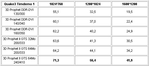

    Quake 3 HQ
    Mêmes constatations en ce qui concerne les résultats obtenus avec Quake 3 lorsque la 64Mo tourne à 200/333.
    Par contre, en o/c la carte les scores grimpent aisément pour passer la barre des 70 images secondes en 1024*768 sur un « petit » Celeron 366 @ 550 Mhz.
    En 1600*1200 le gain est également intéressant, ce qui vous permet de garder votre « ancien » processeur quelques mois de plus, si 42 images secondes vous suffisent bien sûr :o)
