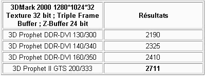

    Commençons par 3Dmark 2000
    3Dmark ne donne aucune chance à notre GeForce DDR o/c, puisque 2410 reste le score maximum atteint avec la GeForce o/c à 160/350.
    La Ge-Force 2 GTS a donc une certaine avance, mais comme ce benchmark est beau mais pas très représentatif on passe tout de suite à Quake 3.

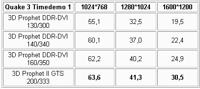

    Quake 3 reste une référence en terme de benchmarking, tous les résultats ont été mesurés en High Quality mode.
    Ici, on voit clairement qu’une GeForce 1 o/c n’a rien à envier à la GeForce 2 GTS.
    En 1024*768 et en 1280*1024 on est à à peine 1.5 image seconde de la GeForce 2GTS.
    La où la GeForce 1 o/c faiblit, c’est en 1600*1200 où presque 6 images secondes séparent les deux cartes.
