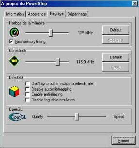

Comme pour un processeur central comme le Celeron, les Processeurs graphiques sont overclockables et comme pour un processeur central, l'overclocking provoque un surplus de chaleur mais heureusement Asus à intégrer un ventialeur à sa carte. L'overclocking du chip grâce au ventilateur et l'overclocking de la mémoire grâce à des composants de très bonne qualité sont les deux gros avantages de la Asus. Pour overclocker le chip et la mémoire nous avons utilisé le très bon gestionnaire de carte graphique: Powerstrip. Nous avons réussi à monter le chip jusqu'a la fréquence de 120 Mhz mais au bout de quelques minutes l'affichage présentait quelques bugs. Par contre à la fréquence de 115 Mhz (soit quasiment la fréquence prévue initialement par N'Vidia si le chip aurait été gravé en 0.25), il n'y a eu aucuns problèmes. Quant à la mémoire nous l'avons passer de 110 Mhz à 125 Mhz. Ces deux overclockings permettent d'obtenir un gain maximum de performance de 30%.
Le réglage des fréquences sous Powerstrip
