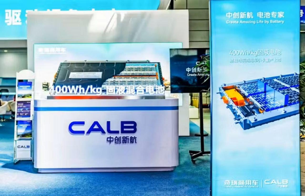

CALB a présenté le 28 mars dernier à Hefei en Chine sa batterie hybride solide-liquide pour camions légers. Le fabricant revendique 400 Wh/kg, soit 122 % de mieux qu'une batterie lithium-ion liquide classique selon ses propres chiffres, une recharge de 30 à 80 % en 15 minutes en charge 2C, et 20 % d'autonomie supplémentaire à -25 °C. Quarante-quatre tests de sécurité ont été validés, dont des épreuves de propagation thermique, d'incendie et d'écrasement.

400 Wh/kg : CALB ne précise pas à quel niveau
La densité énergétique annoncée est celle de la cellule. Un pack complet intègre refroidissement, structure mécanique et électronique de gestion, autant d'éléments absents du chiffre communiqué. L'autonomie réelle des camionnettes Chery et leur poids final restent donc inconnus, CALB n'ayant fourni aucune donnée au niveau pack.
Même lacune sur la recharge 2C en 15 minutes : ni le protocole d'essai, ni la température de test, ni le nombre de cycles garantis avant dégradation ne sont précisés. Sans ces paramètres, comparer sérieusement cette batterie avec les lithium-ion haut de gamme actuels n'est tout simplement pas possible.
Le fabricant revendique 400 Wh/kg et une recharge de 30 à 80 % en 15 minutes - ©CALB
