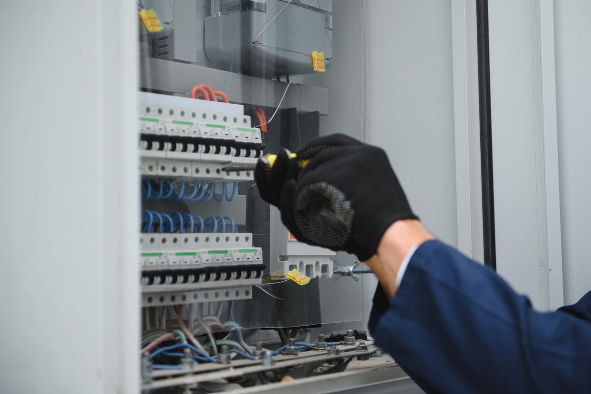

Les experts alertent sur les risques d'incendie liés à l'électrification des logements. © Hryshchyshen Serhii / Shutterstock
