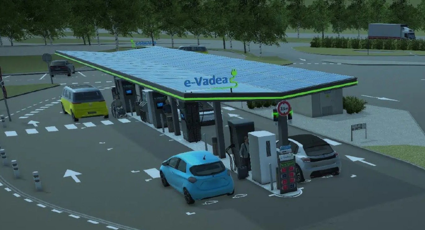

Bizarrement foutue leur station, ça me semble bien plus malin de mettre un stationnement en bataille, alors que là il va falloir faire des créneaux pour rejoindre certaines places quand d’autres sont occupées…
