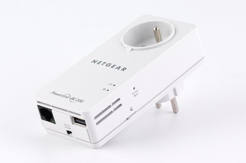

Nous avons reçu le kit portant la référence XAUB2511, qui contient la prise « musicale » XAU2511 et le CPL classique XAV1601, ce dernier étant là pour permettre une installation dans un environnement dépourvu de CPL. Notez bien la différence dans la désignation tient juste à l'ajout de la lettre B pour le kit. Pour les utilisateurs qui disposent déjà de CPL 200 Mb/s (ou plus), seule la XAU2511 est requise.

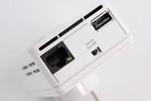

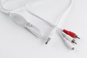

Qu'a-t-elle donc de spécial ? Sa grande particularité, c'est qu'elle dispose d'un port USB alimenté, auquel on peut greffer une carte son ou des enceintes USB. Netgear livre un câble USB-audio RCA et mini jack 3,5 mm femelle, câble qui intègre un chipset C-Media logé dans sa section centrale. Ce n'est pas ce qu'il se fait de plus propre comme composant audio, mais ça fonctionne. La diffusion audio se fait alors en AirPlay. Ce port USB peut également servir à partager des données ou une imprimante. La XAU2511 est bien sûr équipée d'un port Ethernet, pouvant apporter une connexion au Web à tout périphérique nécessiteux (ordinateur, console de jeu, TV...).

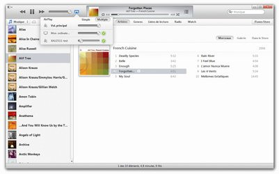

Le schéma typique consistera donc en une prise CPL standard branchée vers la box Internet (et reliée à elle en Ethernet) et cette XAU2511, placée vers la chaîne Hi-Fi ou tout autre périphérique de restitution audio. Les ordinateurs du réseau pourront alors lire leur musique sur le XAU2511 directement en AirPlay moyennant un logiciel compatible (iTunes ou AirFoil) ou sortir leurs sons système (et donc la musique) via l'application Netgear Media Extender. Mais bien sûr, si le Wi-Fi de votre box est activé, vos smartphones et tablettes pourront également envoyer de la musique sur le XAU2511, toujours en AirPlay (les applications Musique, Deezer, Spotify... pour iOS et des applications comme Twonky Beam, iPlayAudio ou AirBubble pour Android).
