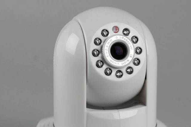

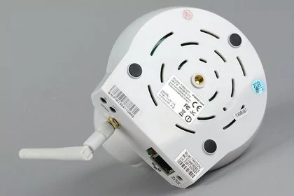

Cette Foscam, bien réelle (ça c'est fait...), est dite de type PTZ, pour Pan Tilt & Zoom. Bon là c'est plus du PT tout court puisqu'il n'y a pas de zoom. Mais la FI8910W est effectivement motorisée. Et comme la plupart des caméras PTZ, le design est assez... on hésite entre marrant et grossier. Cette Foscam est classiquement composée d'un socle d'assez grande taille (11,2 cm de diamètre), surmonté d'une colonne se terminant par la sphère arrondie de la caméra. La motorisation permet un balayage horizontal sur 300° ainsi qu'une couverture verticale sur 120°. Autant dire que le positionnement exact de la caméra ne sera pas un souci. Les mouvements sont fluides et assez rapides, mais la motorisation se montre assez bruyante, notamment par rapport à celle d'Heden. Foscam fournit une fixation murale, avec vis et chevilles. Bien, mais il ne faudra pas être trop regardant sur la déco...
L'objectif, qui n'aurait donc pas besoin d'être grand-angulaire, l'est tout de même. Foscam évoque 60° d'angle de vision, ça nous paraît bien peu compte tenu du cadrage capturé... et de la forte distorsion générée. Foscam parle certainement en angle horizontal, ce qui donnerait donc un angle diagonal compris entre 70 et 80°. Côté capteur, Foscam s'appuie sur un CMOS classique en VGA (0,3 MPix), qui constitue malheureusement toujours la norme dans cette gamme de prix. La lentille est cerclée par 11 LEDs infrarouges, permettant à la caméra de voir dans le noir jusqu'à 8 m.

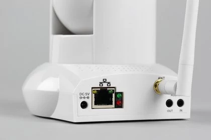

La FI8910W embarque du Wi-Fi b, g, n, un port Ethernet 10/100 Mbps et une double connectique jack audio assurant un transport bidirectionnel des flux. Et bien sûr, on perçoit au-dessus de l'objectif la cellule de détection de mouvements.

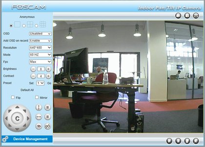

Les paramètres d'image sont eux un peu moins exhaustifs, même si l'essentiel est là : résolution, fréquence de rafraîchissement, framerate (20 fps max), luminosité, contraste et géométrie (retournement horizontal ou miroir).

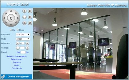

L'interface de visualisation des flux permet de déplacer la caméra, de régler rapidement les paramètres d'image, d'activer l'audio (micro et sortie son), de prendre des instantanés et de capturer des vidéos. Ces dernières sont alors stockées en local sur l'ordinateur utilisé pour accéder à la caméra.
Sur Chrome puis sur IE

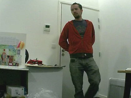

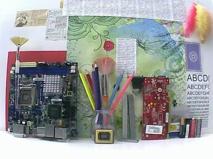

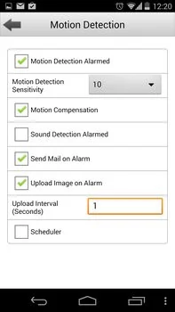

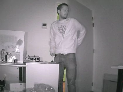

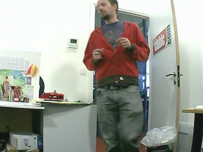

Les résultats sont plutôt propres, bien que limités à la faible résolution (640 x 480 pixels) de la FI8910W. Les flux vidéo en M-Jpeg encodés à un peu moins de 2 Mbps à 20 im/s apparaissent relativement fluides. Ils permettent en tout cas une reconnaissance correcte du sujet, même avec quelques mouvements et en vision nocturne. Notez que la détection de mouvements peut déclencher un enregistrement vidéo, uniquement si l'interface Web est active (donc l'ordinateur allumé), et sous Internet Explorer. Dans le cas contraire (autre navigateur ou ordinateur éteint), la détection pourra simplement envoyer une salve de six photos par email et/ou sur un FTP. A moins d'utiliser un NAS Synology, la caméra étant compatible.
Scène de test, image statique de jour, en vision nocturne puis de jour en mouvement
La grande force de la Foscam FI8910W, c'est qu'elle se montre tout à fait réactive : transition quasi instantanée de vision normale à nocturne (et inversement), très peu de latence dans l'affichage, envoi rapide des alertes email, motorisation qui répond bien. Et lors de nos tests la détection s'est avérée vraiment efficace !

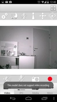

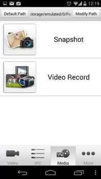

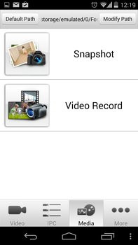

Enfin, le constructeur propose une application Foscam Viewer (iOS et Android) qui remplit correctement son travail, si ce n'est que l'enregistrement de vidéos n'est pas supporté avec la FI8910W. Mais on peut visualiser le flux, prendre des instantanés, activer la détection de mouvements, et bien sûr, promener la lentille de la caméra pour scruter l'horizon.
