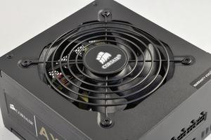

Lorsque la ventilation se met en action, c'est un ventilateur d'un diamètre de 12 cm qui officie derrière sa grille de protection. Comme bon nombre d'alimentations actuelles, ce ventilateur est dirigé vers le bas de l'alimentation et va ainsi chercher l'air frais, lorsque le bloc est placé dans la partie basse du boîtier, évidemment.

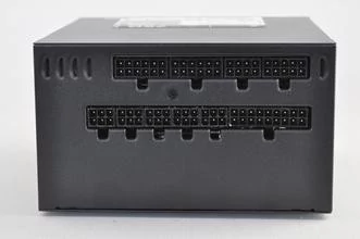

En plus de cette surprenante particularité concernant son système de refroidissement, cette alimentation bénéficie d'une gestion de câbles avancée puisqu'elle est entièrement modulaire. Vous avez donc une entière liberté sur ce que vous décidez de brancher ou non, rien ne vous est imposé. Concernant l'électronique de ce bloc, notez que Corsair a opté pour un monorail pour la tension +12V, ce dernier pouvant assumer une charge de 62 A. Les rails +3,3V et +5V peuvent quant à eux encaisser chacun 25 A.

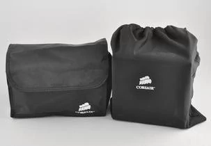

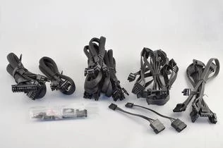

Cette AX750 est présentée dans une sacoche de tissu noir tandis que les câbles bénéficient d'une trousse capable de tous les accueillir sans problème. Ces derniers sont en nombre : deux d'entres eux sont dédiés au GPU (avec deux connecteurs 6+2 broches à chaque fois, bravo !), un total de 12 connecteurs SATA (ce qui est rare pour un modèle 750 Watts), et deux câbles CPU pour alimenter une éventuelle configuration bi-processeur. Seul regret : ces deux câbles sont au format 4+4 broches, un peu contraignant à installer. Certes, c'est le plus polyvalent, mais Corsair aurait pu remplacer l'un d'entre eux par un 8 broches, les configurations bi-processeur avec connecteurs 4 broches ne courent pas les rues. Par ailleurs, ces deux câbles nous semblent un peu courts : 60 cm, ça peut être juste dans le cadre d'un cable management sur un boîtier de bonne taille... comme un boîtie Corsair par exemple !

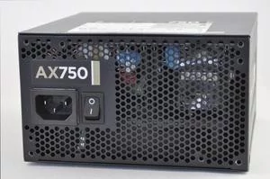

Côté branchement, nous n'y reviendrons pas, ces connecteurs 2x4 broches pour le processeur ne nous plaisent pas. D'autant plus qu'aucun dispositif ne permet de les solidariser, alors qu'un tel dispositif existe bel et bien pour le connecteur 20+4 broches (même s'il est moins astucieux que celui employé par Antec). Notez enfin que Corsair a pris soin d'ajouter quelques serres-câbles afin de parfaire votre installation. Des scratchs auraient peut être été plus pratiques. Enfin, nous aurions également aimé voir quelques indications sur le panneau de branchement du bloc, d'autant que le câble 20+4 broches possède un connecteur en deux parties propre à Corsair et Seasonic.
