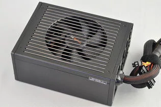

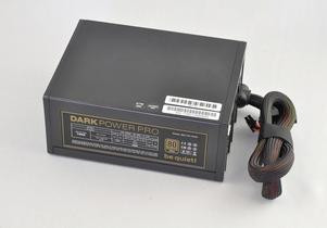

Même si ce bloc propose une puissance de « seulement » 750 Watts, il est le plus imposant de ce comparatif. Sur son côté le plus long, il mesure près de 5 cm de plus que le modèle FSP, par exemple. Pas de quoi toutefois empêcher son installation dans nos deux boîtiers de test. Cette Dark Power Pro 750 se distingue également par la grille qui couvre le ventilateur de 14 cm qui l'équipe : elle donne un aspect plutôt bien fini à cette alimentation, alors que les matériaux utilisés inspirent également confiance.

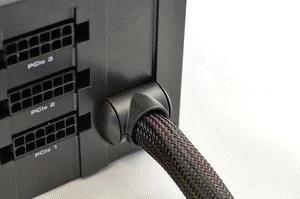

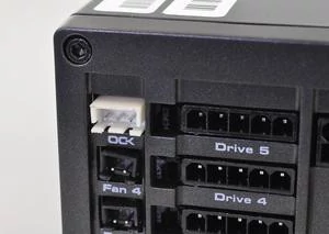

Autre détail qui renforce cette bonne impression : le câble ATX 20+4 broches destiné à la carte-mère se voit doté d'une articulation au niveau de bloc d'alimentation. Une artifice qui permet une manipulation aisé de ce câble particulièrement volumineux. Bon point pour Be-Quiet!, seule marque à avoir pensé à cette astuce. La marque est également la seule à avoir pensé à prévoir des connecteurs pour ventilateurs sur son alimentation. Au nombre de 4, ils pourront éventuellement suppléer une carte-mère qui manque de telle branchement.

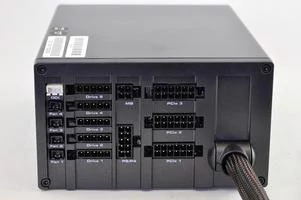

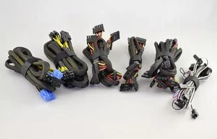

Comme vous l'aurez compris, ce bloc est de type semi-modulaire, tout comme les Antec HCP 750 et 1200 Watts par exemple. Mais contrairement à ces deux derniers, seul le 20+4 broches dépasse de l'alimentation. Libre à vous ensuite d'utiliser les autres câbles fournis avec ce bloc, tous rangés dans de petits compartiments en carton. C'est certes moins classe que les housses de Corsair ou Seasonic, mais peut-être plus pratique.
Ces câbles sont en nombre important, offrant des possibilités de branchement en accord avec les utilisateurs visés... quoique. En effet, les deux câbles PCI-E fournis possèdent tous deux un connecteur 6+2 broches, et un connecteur 6 broches. Impossible dès lors d'utiliser un SLI ou un CrossFire de deux cartes dotés de deux connecteurs 8 broches. On regrettera également la longueur des câbles CPU, qui seront probablement un peu trop court de ceux qui possèdent un boîtier assez haut et qui souhaite faire du cable management.

En plus de l'articulation pour le 20+4 broches que nous évoquions plus haut, cette Dark Power Pro a d'autres tours dans son sac du point de vue de l'ergonomie. Tout d'abord, les connecteurs sont parfaitement identifiés sur le bloc et sont disposés de telle sorte que les branchements paraissent simples. Le connecteur 20+4 broches bénéficie quant à lui d'un dispositif assez traditionnel mais efficace qui permet de relier facilement entre elles les deux parties du connecteur. Reste que le système d'Antec nous paraît encore un peu plus efficace.
Les câbles sont relativement souples et les connecteurs PCI-E bénéficient d'un code couleur spécifique (ils sont bleus). Dommage qu'on ne retrouve pas ce même code couleur sur le bloc... Enfin, Be-Quiet! a pris soin d'ajouter quelques serres-câbles et quelques scratchs pour parfaire l'installation de son alimentation.

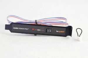

Terminons sur un point quelque peu risible : Be-Quiet! a cru bon d'ajouter, je cite, une « clé d'overclocking pour passer en mode mono rail et combiner les 4 rails 12V ». Oui, car en plus de continuer à céder à cet argument purement marketing que sont les rails multiples (la Dark Power Pro 750 en possède 4, deux supportant une charge de 20 A, deux autres allant jusqu'à 25 A), la marque va plus loin en proposant de rassembler tous ces rails pour n'en faire plus qu'un ! Un comble...
