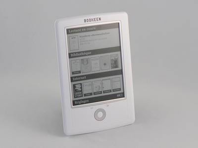

En matière d'appareil extra plat, on aura du mal à faire mieux que le Cybook Orizon ! Il ne fait que 7,6 mm d'épaisseur ! Et même si les autres mesures sont plus conséquentes (19 et 12,6 cm pour 245 g), le sentiment donné reste la compacité. Posé à côté du Reader PRS-650, l'Orizon apparait en fait bien grand...
L'Orizon sous toutes les coutures
Eh oui, il faut bien faire tenir tout ce qu'il renferme. La finition est bonne, les matériaux corrects, mais sans plus. Si on aime bien le plastique noir au toucher caoutchouteux au dos de l'appareil, le plastique blanc à paillettes de la coque avant exigera lui des goûts... en phase. La boîte renferme l'appareil avec 150 livres électroniques pré-chargés (dont une trentaine en français), un câble USB et une housse en néoprène.
En façade un plastique à paillettes... particulier. L'arrière est plus sobre

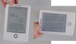

L'ergonomie de l'Orizon est particulière : assez mauvaise en navigation, mais confortable dans les options proposées. Côté réactivité l'appareil se situe dans une moyenne plutôt basse, à peine au-dessus du FnacBook mais en dessous des Reader Sony. L'Orizon démarre en 28 s et sort de veille en 2,4 s, ça n'est pas terrible. On le sent tout de même plus réactif que le FnacBook, notamment aux changements de page, au chargement des livres, à l'utilisation du navigateur Web ou encore à la rotation d'écran. Eh oui, l'Orizon est doté d'un accéléromètre, sensible et presque même un peu trop...

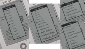

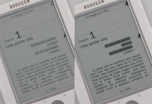

Cependant le Cybook Orizon compense son manque de fluidité et d'intuitivité par quelques options qu'on retrouve rarement chez la concurrence. Concernant l'affichage des fichiers ePub, TXT et HTML, l'Orizon propose de choisir la justification du texte, le corps et la taille des caractères ou encore l'antialiasing. Ce dernier réglage permet de lisser les polices : l'affichage gagne en propreté, mais perd en contraste. On peut cependant trouver un juste milieu convaincant. Bookeen a également pensé aux petites habitudes des lecteurs en leur laissant la main sur la police d'écriture (DejaVu, Georgia, Verdana ou WenQuanYi Zen Hei). Avec des fichiers PDF, l'Orizon dispose forcément de moins de libertés, mais il intègre tout de même la fonction judicieuse Couper les marges qui optimise le niveau de zoom pour bien remplir l'écran.
L'Orizon donne accès à de nombreux paramètres pertinents qu'on ne trouve pas souvent ailleurs. Comme le réglage de l'antialiasing sur la photo de droite (aliasing à fond à gauche, au minimum à droite)

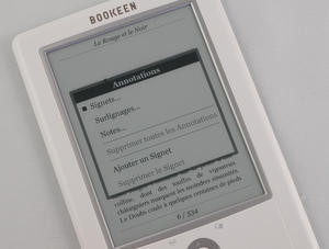

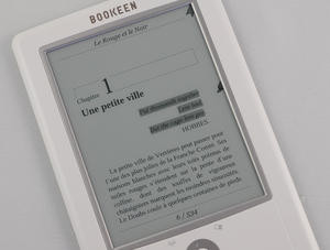

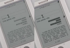

Côté livre, on a déjà bien détaillé le fonctionnement de l'Orizon en parlant d'ergonomie. La liseuse de Bookeen possède bien sûr des fonctions d'annotation, de surlignage et de création de signets. Un petit pictogramme signale alors les zones où vous avez porté votre attention. Mais encore une fois, si Bookeen a incontestable de bonnes idées, la mise en œuvre est elle beaucoup plus discutable. Il faut en effet aller dans le menu, choisir annotation, puis note, puis ajouter une note, ensuite on sélectionne le texte visé et enfin on tape sa note. On a déjà vu plus court comme cheminement ! Enfin on regrettera l'absence de dictionnaire.
Une des nombreuses fenêtres de gestion des annotations et le résultat à l'écran avec les pictogrammes
