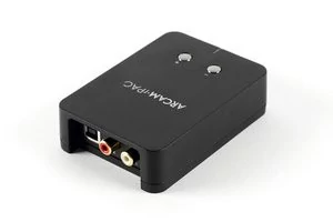

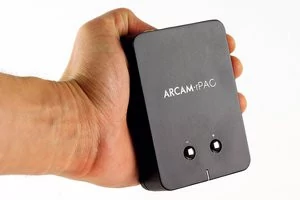

Autre petit boîtier de notre sélection, le rPAC impressionne par sa densité : 300 g, pour un format proche du paquet de cigarette. Cette masse conséquente tient essentiellement au lestage du boîtier, par une épaisse plaque de métal, et aux composants internes. De ce côté-là, pas d'excès, mais un tandem sérieux avec un chipset XMOS pour l'USB asynchrone et un Burr-Brown 5102 pour la conversion numérique/analogique. Arcam annonce un rapport signal/bruit de 106 dB, avec une réponse en fréquence de 10 Hz à 20 kHz (à plus ou moins 0,1 dB) et une distorsion harmonique totale (plus bruit) de seulement 0,002 %. Le DAC gère au maximum un échantillonnage de 96 kHz sur 24 bits.

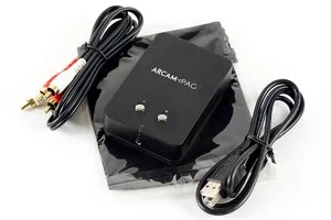

En dépit d'une technique aguicheuse, le rPAC fait physiquement plutôt dans la simplicité, avec à l'arrière le port USB de type B et la sortie audio RCA, à l'avant la prise casque amplifiée, et sur le dessus deux boutons de volume. Arcam n'évoque pas d'impédance maximum de casque, mais il livre la puissance de sortie, 138 mW, et le rapport signal/bruit, 98 dB. Bon point : Arcam fournit le câble USB ainsi que le double RCA.
