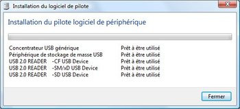

Sorte de super couteau-suisse de la baie 5,25 pouces, le FrontLinker propose tout un éventail de fonctionnalités à commencer par ses nombreux connecteurs. C'est ainsi qu'on retrouve en façade de l'unité un port USB, toujours pratique, un connecteur FireWire et un port eSATA permettant de doter les boîtiers les plus chiches de connecteurs d'entrée/sortie accessibles directement en façade. Autre atout du FrontLinker, son lecteur de Cartes Mémoire intégré, qui accepte les cartes mémoires Compact Flash, Secure Digital, SmartMedia/xD, MMC, Memory Stick et autres MemoryStick Pro. Une petite diode verte témoigne en façade de l'activité du lecteur lorsqu'une carte est insérée et celui-ci est automatiquement reconnu par Windows, qu'il s'agisse de Windows XP ou de Windows Vista. Côté audio, Asus propose simplement une entrée pour un microphone, via un jack 6,3mm, le constructeur faisant apparemment l'impasse sur la prise casque.
Le FrontLinker vu par Windows Vista

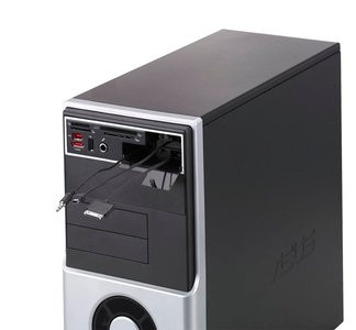

Mais la plus grande originalité de ce FrontLinker vient assurément des câbles rétractables que l'on trouve derrière une petite trappe. Asus propose ici un total de trois câbles avec un câble muni d'un connecteur mini-USB, un câble doté d'un connecteur iPod et un câble audio au format mini-jack. Utilisables PC allumé, ces câbles sont également opérationnels PC éteint et c'est d'ailleurs ce qui fait tout leur charme. Car une fois le PC arrêté, on peut, via la fonction Magic Charger, recharger son téléphone USB ou même son iPod. Et le fin du fin vient de la fonction MagicStereo qui permet d'écouter la musique de son baladeur MP3 directement sur les enceintes de son PC, tout en conservant ce dernier éteint. Attention toutefois, la fonction Magic Stereo n'est disponible qu'avec certaines cartes mères Asus de la série Digital Home. Les fonctions de recharge fonctionnent quant à elles avec tout type de cartes mères et si nous avons pu charger sans souci notre téléphone USB, un Qtek S200, il n'en va hélas pas de même avec l'iPod. Impossible en effet de recharger la batterie de nos deux iPod 5G, et ce sur deux configurations différentes, une à base de carte mère Asus P5W-DH Deluxe et l'autre à base de carte nForce 680i SLI signée eVGA. Dommage !
Le FrontLinker ici installé dans un boîtier CoolerMaster
Soulignons enfin la finition plus qu'aléatoire du FrontLinker, les câbles rétractables étant fort peu solides (après quelques utilisations ils sont déjà détendus) alors que la trappe dissimulant leur accès menace de céder à tout moment.
