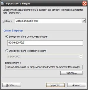

Une fois de retour chez vous, reliez l'appareil à l'ordinateur, lancez le logiciel et importez les fichiers présents sur la carte (Fichier > Importer des images). Par défaut, Picture Motion Browser enregistrera vos photos dans le répertoire « Images » et nommera le dossier selon le format Jour / Mois / Année.

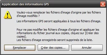

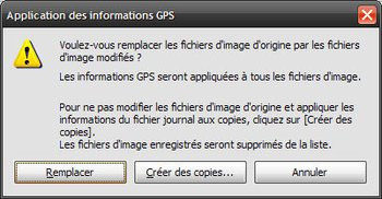

Il vous reste à enregistrer les images. Le logiciel vous délivrera à ce stade un dernier avertissement, vous demandant si vous souhaitez remplacer les fichiers d'origine par les fichiers modifiés, dont les Exifs comportent à présent des informations de latitude, longitude....

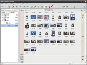

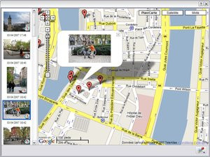

Mais revenons-en à la géolocalisation et à Picture Motion Browser. Nos images précédemment importées se sont vues ornées d'une petite boussole à l'occasion de l'étape de synchronisation que nous venons d'effectuer. Sélectionnez celles que vous souhaitez localiser sur la carte (touche Ctrl maintenue enfoncée pour une sélection multiple), et cliquez sur la commande « Affichage Plan ».

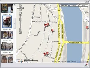

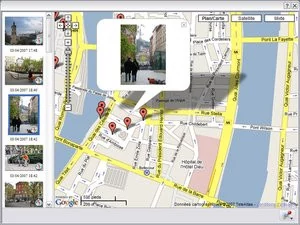

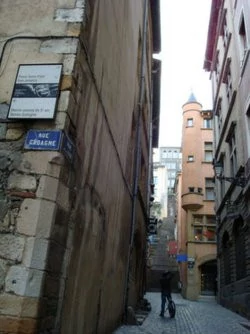

Notre première impression est celle d'une heureuse surprise. Ainsi « bizarrement », alors que pendant la partie du trajet situé dans les ruelles étroites du vieux Lyon les diodes indiquaient que le GPS était en recherche de signal, les coordonnées semblent toutefois avoir été correctement enregistrées. Nous pouvons ainsi reconstituer en images la portion de trajet située entre le Palais de Justice et la Gare Saint-Paul.
Les photos prises dans l'étroite rue Saint-Jean, typique du Vieux Lyon et de ses « bouchons », on été correctement enregistrées

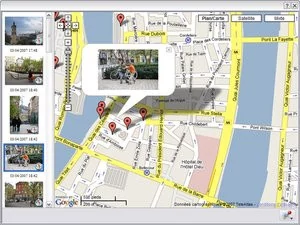

Sans surprise cette fois, nous retrouvons, à leur juste place sur la carte, les photos prises à ciel découvert dans d'autres lieux typiques de l'ancienne capitale des Gaules.
Les lyonnais reconnaîtront la Tour de Charité (située à proximité de la place Bellecour), la gare Saint-Paul et la Passerelle de l'Homme de la Roche
