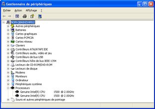

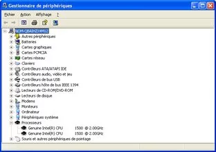

Au-delà de la finesse de gravure et du nom commercial, Intel profite du Yonah pour introduire diverses nouveautés. La plus frappante étant bien sûr la présence de deux cœurs, qui reprennent globalement l'architecture du Pentium M avec un pipeline à 13 niveaux. Si chacun des cœurs du Yonah est proche d'un Pentium M, Intel introduit toutefois des changements sensibles avec l'apparition de ce que le fondeur appelle le Digital Media Boost. Il s'agit en clair d'optimiser les opérations fréquemment employées par les applications multimédias en apportant quelques petits changements à l'architecture. L'Intel Core Duo profite ainsi de l'implémentation d'un décodeur SSE3, avec le support de 10 instructions, qui faisaient précédemment défaut au Pentium M. Intel ne se contente pas simplement d'ajouter quelques instructions SSE3, le fondeur annonçant également apporter diverses améliorations au niveau des décodeurs SSE/SSE2 existants. Ceux-ci ont été optimisés pour offrir un meilleur débit et donc la capacité de traiter plus d'instructions, plus rapidement. Pour cela, Intel procède dorénavant à une fusion des instructions SSE2 en Micro-Ops, ce qui participe justement à l'amélioration de la bande passante de l'unité en charge de ce type d'instructions. De plus, les instructions 128 bits SSE2 sont dorénavant manipulées par les trois décodeurs du processeur. Intel annonce également que l'exécution des instructions SSE2 Shuffle et Unpack est jusqu'à 30 % plus rapide. Enfin, les performances en virgule flottante sont globalement améliorées grâce à l'ajout de mémoires tampons supplémentaires, à un pre-fetching des données amélioré, mais aussi à une amélioration très spécifique. Intel a en effet amélioré les performances de l'instruction IDIV en évitant les divisions inutiles lorsque le dividende et le diviseur sont de la même ampleur. Cela a pour effet de réduire le temps de latence et si un Dothan se sort de l'exercice en 12 cycles pour un dividende compris entre 1 et 16 bits et un diviseur entre 17 et 24 bits, le Yonah effectue la même opération en 4 cycles.
Deux Processeurs dans le gestionnaire de périphériques et deux processeurs dans le gestionnaire des tâches de Windows

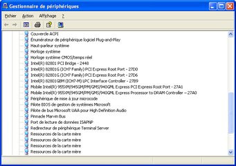

Intel propose avec sa plate-forme Napa un tout nouveau chipset mobile : l'i945M. Cette variante du i945 dédiée aux Processeurs de bureau n'est donc pas une nouveauté à proprement parler. Reste que jusqu'à maintenant les machines Centrino se contentaient du chipset i915M. Le chipset i945M gère 16 lignes PCI-Express, un FSB 667 MHz ainsi que la DDR2 en 667 MHz s'il vous plaît et en mode double-canal. Toujours au sujet de la mémoire, le chipset peut gérer un maximum de 4 Go et Intel supporte également la DDR2 à 553 MHz. Relié à un southbridge ICH7M, il gère aussi sept ports PCI, six voies PCI-Express supplémentaires par son entremise. Il supporte également huit ports USB 2.0, deux connecteurs Serial-ATA et un canal PATA. Intel propose naturellement l'High Definition Audio ainsi que son logiciel Matrix Storage Manager 5.5 pour les portables qui disposent de plusieurs Disques durs en RAID et offre la prise en charge RAID 0/1/Matrix. Notez qu'Intel propose deux versions distinctes de son southbridge ICH7M : l'ICH7GBM et l'ICH7GHM. Ce dernier gère 6 voies PCI-Express quand le modèle GBM n'en gère que 4.
Le chipset i945M vu par Windows XP Professionnel

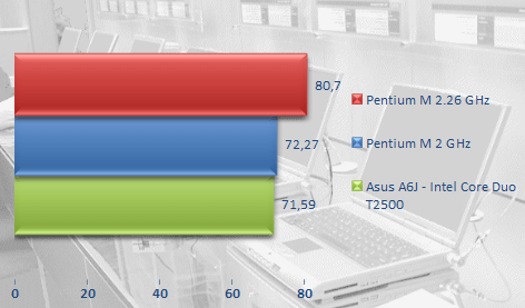

CPUMark 99
On commence ce test par un traditionnel CPUMark. Celui-ci nous indique qu'à fréquence égale l'Intel Core Duo se montre 6% plus rapide que son prédécesseur, le Pentium M. Rappelons au passage que les deux processeurs disposent de la même quantité de mémoire cache L2 à savoir 2 Mo. Malgré ce bon résultat, le Pentium M 780 cadencé à 2,26 GHz reste en tête, devant notre Core Duo T2500.

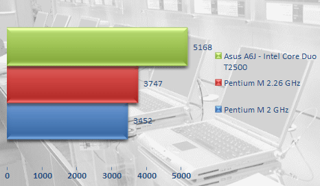

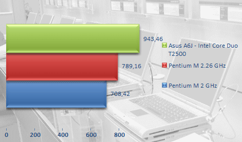

3DMark 05 - Test Processeur
Le test processeur de 3DMark 05 donne l'Intel Core Duo grand vainqueur avec un score 49% supérieur à celui du Pentium M à la même fréquence. Il faut dire que 3DMark 05 est particulièrement sensible à la parallélisation des processus que permettent les processeurs double-coeur.

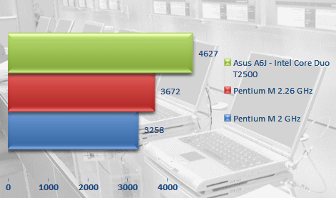

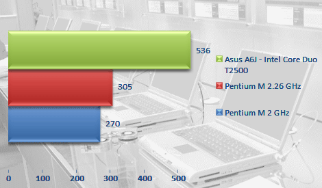

PCMark 05 - Test Processeur
Le test processeur de PCMark 05 est là encore favorable au Core Duo qui termine premier et de loin. Comparé au Pentium M 760 à 2 GHz, l'Intel Core Duo T2500 à 2 GHz est 42% plus rapide.

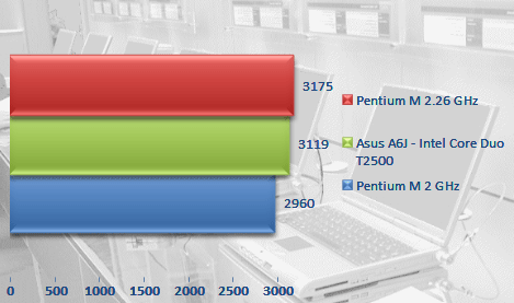

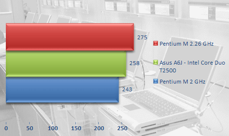

PCMark 05 - Test Mémoire
On continue avec le test du sous système mémoire. Ici le Pentium M 2,26 GHz fait très légèrement mieux que le Core Duo T2500 qui parvenait tout de même à devancer son prédécesseur, le Pentium M à 2 GHz. Alors que l'Intel Core Duo utilise un Front Side Bus de 667 MHz, Asus a retenu pour son portable A6J de la mémoire DDR2 en PC4200, fonctionnant à 267 MHz. De fait ses performances mémoire sont supérieures à celles de notre plate-forme de bureau Intel i865PE munie de DDR333 opérant à 166 MHz. On s'interrogera toutefois sur le pourquoi de la première place de notre Pentium M 780.

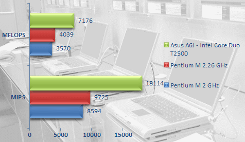

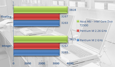

SiSoft Sandra 2005 - Test processeur
Le test processeur de SiSoft Sandra 2005 donne, sans grande surprise, l'avantage au Core Duo qui se montre pratiquement deux fois plus rapide que son prédécesseur le Pentium M 760. Malgré sa fréquence de fonctionnement supérieure, le Pentium M 780 ne peut rien face au Core Duo T2500.

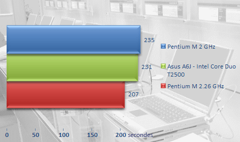

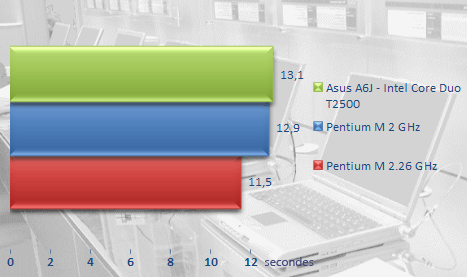

Compression de fichiers - WinRAR
Le test de compression de fichiers se résume à mesurer le temps pour compresser, au format RAR, quelques 250 Mo de données. Ici l'Intel Core Duo fait légèrement mieux que son prédécesseur en se mettant au niveau du Pentium M 780 pourtant plus rapide. C'est d'autant plus surprenant que l'on aurait pu craindre que les performances du Yonah soient handicapées par le disque dur du portable, forcément moins rapide que celui de notre machine de bureau.

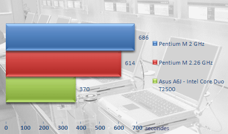

Encodage vidéo - Windows Media Encoder 9.0
Sans surprise le Core Duo inflige ici une belle correction aux processeurs Pentium M. Rappelons brièvement que notre test consiste à mesurer le temps nécessaire à l'encodage d'une vidéo AVI au format Windows Media Video 9.0. Alors qu'il faut plus de 11 minutes à notre Pentium M 760 à 2 GHz pour encoder notre vidéo, la même vidéo est encodée en un tout petit peu plus de 6 minutes par le Core Duo. L'intérêt du double-coeur est donc ici flagrant.

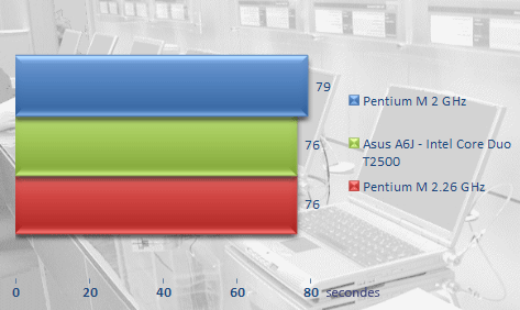

Compression MP3 - LAME
Le test de compression MP3 met à l'épreuve nos différents processeurs en mesurant le temps qu'il leur faut pour convertir pas moins de 14 fichiers WAVE au format MP3. A l'instar de ce que nous observions déjà sous WinRAR et alors même que nous avions les mêmes craintes, le Core Duo T2500 fait mieux que le Pentium M 760 à 2 GHz. Cela n'est hélas pas suffisant pour battre un Pentium M 780 décidément très en forme.

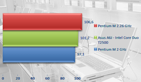

On démarre notre série de tests ludiques avec Doom 3. Les Pentium M 760 et 780 sont en tête, alors que le Core Duo termine dernier. La différence de performances s'explique par le fait que notre portable Asus est muni d'un Radeon Mobility X1600 alors que nos plates-formes Pentium M ont recours à un Radeon 9800 Pro visiblement plus performant en OpenGL.

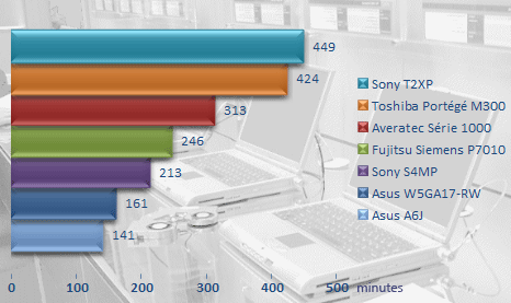

Autonomie
L'autonomie est un point crucial pour un portable, et mérite à ce titre toute notre attention. Nous avons donc mesuré comme à notre habitude l'autonomie de l'Asus A6J sous BatteryMark avec une luminosité de l'écran réglée à une valeur médiane et le circuit radio WiFi désactivé. Notez que l'A6J est équipé d'une batterie 8 cellules de 4800mAh. Les résultats ne sont franchement pas glorieux comme on peut le voir sur le graphique ci-dessous. Les maigres 2h21 d'autonomie obtenus font que l'A6J est lanterne rouge face aux autres portables que nous avons pu tester précédemment...
