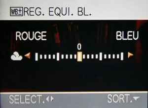

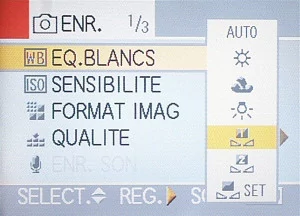

La touche menu donne accès à l'ensemble des réglages répartis sous la forme de trois onglets : Rec / Qualité / Réglages. Les menus sont un peu longs à parcourir (il y a abondance de réglages), mais l'organisation est bonne et la navigation se fait simplement, d'un onglet à l'autre, du haut vers le bas, puis de gauche à droite une fois un réglage sélectionné. Tout à la fin du menu « Réglages » se trouvent les options de formatage et de réinitialisation. Étant de celles que l'on utilise le plus fréquemment, on regrettera de les voir presque remisées au fond des menus.
Les intitulés sont clairs. Seule la page de sélection de balance est peu parlante
Le EX-S500 offre quelques réglages inhabituels ou qui méritent explication, dont :

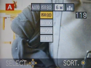

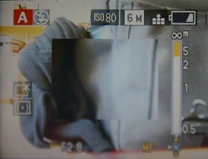

Du format de fichier jusqu'à l'histogramme, toutes les informations que l'on peut souhaiter sont présentes sur le moniteur. Lors d'une demie pression sur le déclencheur, on obtient les indications de vitesse et d'ouverture.
Du format de fichier jusqu'à l'histogramme, toutes les informations sont présentes

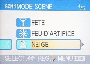

Du côté des modes

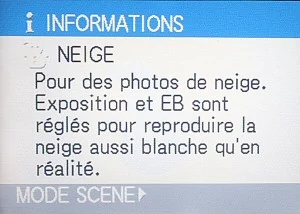

Tous les modes - aussi bien le mode auto que les programmes résultat -, sont accessibles depuis la touche BestShot. Et quelque soit le mode choisi, l'ensemble des réglages sont disponibles.
À noter :
On trouve des « doublons » dans le menu BestShot, comme le mode anti-bougé, accessible également depuis le menu.
Les programmes résultat
Le moins que l'on puisse dire, c'est qu'il y a abondance de modes sur le EX-S500. Tous ces BestShot (dans le langage du constructeur) sont même presque devenus une marque de fabrique.
On trouve ainsi :
Auto, portrait, scène, portrait avec scène, enfant, sport, portrait aux chandelles, fête, animal, fleurs, vert naturel, feuilles d'automne, eau coulant doucement, eau jaillissante, coucher de soleil, scène de nuit, scène de nuit portrait, feux d'artifice, nourriture, texte, collection, contre-jour, anti-bougé, haute sensibilité, monochrome, rétro, crépuscule, cartes de visite et documents, tableau blanc etc., silencieux, séquence courte, séquence rétro, enregistrement de la voix, enregistrement modèle perso.
Ces modes peuvent être pertinents sur un compact de type « auto », mais on préférerait malgré tout trouver des modes priorité plutôt que ce type de « raccourcis » (Comme le mode « eau coulant doucement » et « eau jaillissante » qui permettent de régler la vitesse de façon indirecte pour obtenir des effets de fondu ou de mouvement gelé).

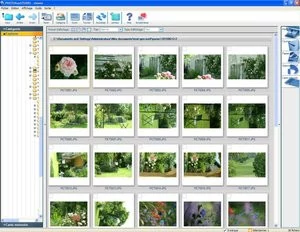

Photo Loader 2.3 et Photohands 1.0

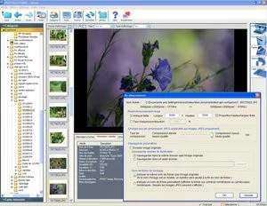

Photo Loader est une solution d'archivage au format HTML. Depuis les bibliothèques constituées par chargement automatique ou manuel, il est possible d'effectuer des opérations de maintenance (édition, suppression, copie, etc.). Les bibliothèques s'affichent par date dans le navigateur. Photo Loader gère également l'envoi par mail (sélection d'un logiciel de messagerie et d'un format d'envoi).Les fonctions sont limitées, l'interface austère et la navigation malaisée ; on préférera l'oublier.
Photohands permet l'impression et la retouche des images. Les retouches proposées sont élémentaires (contraste, luminosité, saturation, netteté, élimination du bruit, application de teinte sépia ou monochrome), et la pré-visualisation qui se fait dans des vignettes ne permet pas d'apprécier la portée des modifications ; modification de la taille de l'image, rotation inversion, sauvegarde et impression complètent l'offre. L'interface semble d'un autre temps, et rien que pour voir cela il faudra faire l'effort d'ouvrir au moins une fois cette application.
Photo Loader 2.3 et Photohands 1.0 : une suite logicielle qui aurait bien besoin d'être réactualisée !
