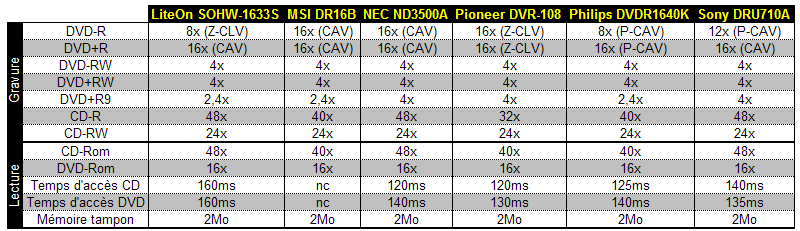

Au-delà de la simple comparaison entre les modèles, cet article aura pour but d'évaluer les performances des différents graveurs 16x, et comme à la folle époque de la course aux X sur les graveurs CD-Rom, on s'attardera sur la méthode d'écriture retenue par chaque constructeur. Vaut-il alors mieux retenir un graveur Z-CLV ou un graveur CAV ou bien encore un modèle P-CAV pour bénéficier des meilleures performances ? Nous tacherons de répondre à cette question, et à bien d'autres, tout au long de ce comparatif.
Z-CLV vs P-CAV & disques durs
Hormis des différences esthétiques et fonctionnelles, les divers graveurs 16x de notre panel se distinguent avant tout par le procédé retenu lorsqu'il s'agit d'écrire les données sur le disque. Ici, deux méthodes distinctes s'affrontent avec d'un côté le Z-CLV, de l'autre le P-CAV. Le procédé P-CAV (Partial Constant Angular Velocity), retenu par Nec, consiste à augmenter la vitesse de gravure en douceur pour obtenir une progression exponentielle. Dans l'absolu si l'on se base sur les performances pures, ce procédé est préférable au Z-CLV (Zoned Constant Linear Velocity), utilisé par Pioneer. Z-CLV qui, rappelons-le, consiste à augmenter la vitesse d'enregistrement par paliers. Autre considération intéressante, une gravure Z-CLV en 12x peut être aussi rapide au final qu'une gravure Z-CLV en 16x, tout dépendant de la durée pendant laquelle le graveur maintient constante la vitesse de 16x. Le P-CAV semble donc plus séduisant, d'autant qu'il présente moins de risques au niveau du gap, mais seulement voilà, à la vitesse de 16x il faut disposer d'un disque dur offrant un débit suffisamment rapide pour alimenter le graveur d'un flux de données constant qui dépasse les 20Mo par seconde.

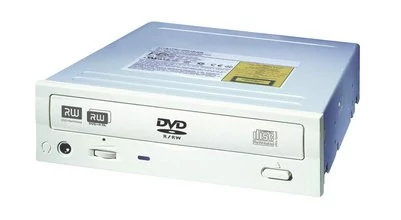

LiteOn SOHW-1633S
Acteur incontournable dans le monde de la gravure, LiteOn n'est pas en reste sur le front des graveurs 16x avec le tout récent SOHW-1633S. Comme à l'accoutumée avec le constructeur taiwanais, le graveur se présente physiquement comme une unité demi-longueur et sa façade beige abrite un tiroir, un bouton d'éjection, une molette de réglage du volume, une prise casque ainsi qu'une diode et un trou d'éjection d'urgence. À l'arrière, le graveur comporte un connecteur IDE, une prise Molex, un cavalier de configuration maître/esclave ainsi que deux sorties audio analogiques et numériques. De présentation classique, le SOHW-1633S utilise un chipset Medallion MT1828E épaulé par 2 Mo de mémoire tampon. Cela permet à LiteOn de proposer une prise en charge exhaustive des divers formats de DVD, à l'exception notable du DVD-RAM. Côté vitesse pure, le SOHW-1633S enregistre les DVD+R en 16x par le biais du procédé CAV alors qu'il se limite à 8x pour les DVD-R en Z-CLV contre seulement 2.4x pour les DVD+R9 (média double couche). Le dernier firmware en date apporte quelques modifications à ses spécifications en faisant passer la vitesse de gravure des DVD-R à 12x alors que l'enregistrement des DVD double couche peut dorénavant s'effectuer en 4x. Les médias DVD réinscriptibles sont quant à eux gravés en 4x alors que la vitesse de gravure des CD-R est de 48x contre 24x pour les CD-RW. Les opérations de lecture s'effectuent pour leur part aux alentours des 16x pour les DVD et à 48x pour les CD. LiteOn annonce par ailleurs un temps d'accès de 160 ms pour les deux types de média et son graveur, comme tous ceux de ce comparatif, ne supporte pas le standard Mount Rainier. Compatible SAO Raw & DAO RAW, le dernier-né de LiteOn supporte le CD-Text ainsi que les CD-Audio protégés par Key2Audio. Il est par ailleurs doté d'un système de correction des erreurs C2.
Le 1633S de LiteOn
Quelque peu en retrait par rapport à ses congénères sur le plan des vitesses pures, puisqu'il n'est pas de type full 16x, le dernier bébé de LiteOn bénéficie de quelques technologies maison comme le SMART-BURN qui vise à empêcher les erreurs de sous-alimentation de la mémoire tampon ou bien encore le SMART-X qui ajuste la vitesse d'extraction en fonction de la qualité du média. LiteOn a également doté son graveur de la technologie VAS qui est censée réduire les vibrations et autres nuisances sonores. Censée, car dans les faits, le SOHW-1633S est tout de même bruyant. C'est d'ailleurs avec le NEC le graveur le plus bruyant de cette sélection. Dans sa version boîte, le petit dernier de chez LiteOn est livré avec quelques accessoires dont un câble audio, un jeu de vis, un média DVD+R vierge ainsi qu'un CD de Nero 6 en version OEM et de PowerDVD 5.
Les caractéristiques du graveur LiteOn d'après Nero
Nous aurons l'occasion de le voir plus loin, mais LiteOn aurait pu signer un sans-faute avec son SOHW-1633S dont le firmware se montre relativement conciliant si seulement le taux d'erreur n'était pas aussi élevé. En effet le graveur, non content d'être le seul à avoir purement et simplement refusé de graver notre DVD+R9 Traxdata, présente un taux d'erreur tout simplement inacceptable. Courant octobre nous reprochions au SOHW1633S ses limitations inexplicables au niveau des performances comme les 2.4x en DVD+R9 ou les 8x en DVD-R : nous avons visiblement été entendus puisque LiteOn a remédié à ses faiblesses par le biais d'un nouveau firmware comme nous le mentionnons plus haut.
LiteOn SOHW-1633S
4
Les plus
  • Superbe courbe DVD+R 16x !
  • Firmware convaincant
Les moins
  • Trop d'erreurs en gravure
  • DVD+R9 en 2,4x
  • DVD-R en 8x
Performances7
Fonctionnalités7
Rapport qualité/prix7

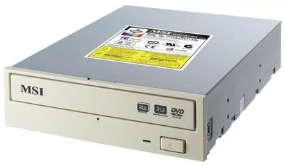

MSI DR16B
Premier sur le marché de la carte mère, premier sur le marché de la carte graphique : MSI a su devenir incontournable dans le paysage de l'industrie informatique. Bien que l'optique ne soit pas son métier de base, le taiwanais conçoit et développe, depuis plusieurs années déjà, des graveurs plus ou moins novateurs. Toutefois, le groupe a récemment opéré un virage à 180° en cédant l'usine où étaient produits ses graveurs pour sous-traiter cette activité à un partenaire. Lancé tout récemment, le modèle qui nous préoccupe aujourd'hui répond au doux nom de DR16-B et est le premier graveur DVD 16x de MSI. Dans les faits, ce graveur est un clone du BenQ DW1620 et seul leur firmware est différent. À première vue, le dernier né de MSI ne dispose d'aucune fonctionnalité révolutionnaire, pourtant, en y regardant d'un peu plus près, le DR16B a bel et bien une spécificité : il utilise en effet un chipset Philips, le Nexperia PNX7860E, là où nombre de graveurs font appel à un chipset NEC ou Medallion. Voilà donc une différence dont il sera intéressant d'analyser l'impact sur les performances. Physiquement, le graveur ne devrait pas susciter d'enthousiasme particulier, MSI étant resté d'une triste sobriété en dotant son DR16B d'une façade beige des plus rectangulaires. L'éjection du tiroir en surprendra plus d'un puisque celui-ci est de couleur noire... Ce point appelle un commentaire pour préciser que le choix de la couleur n'a rien d'esthétique puisqu'il est censé permettre de mieux absorber les variations du faisceau laser. Mais revenons-en à la façade pour préciser que celle-ci abrite le minimum de boutons : on trouve tout juste une diode et un bouton d'éjection (avec son mécanisme d'urgence). La façade arrière du graveur est tout aussi classique avec un port IDE, un cavalier de configuration, une prise molex et les habituelles sorties audio.
MSI DR16B : un graveur d'apparence très classique
Armé de 2Mo de mémoire tampon, le DR16B est un graveur de type full 16x capable de graver en 16x les DVD+R et les DVD-R, si d'aventure vous parvenez à dénicher des médias certifiés à ces vitesses. Notez que le mode 12x est également implémenté pour les DVD+R et les DVD-R. Les DVD±RW sont pour leur part gravés en 4x alors que le DR16B enregistrera vos DVD double couche à la vitesse de 2.4x. C'est là une lacune du graveur de MSI qui, à l'inverse de ses concurrents, n'offre pas de gravure 4x pour les DVD+R9 : dommage ! Du côté des médias plus traditionnels, le DR16B affiche un classique 40x pour les CD-R et 24x pour les CD-RW. En lecture le graveur offre une vitesse de 16x pour les DVD et 40x pour les CD. Durant nos tests nous avons pu vérifier son bon fonctionnement avec les CD-Audio protégés Key2Audio. D'après nos outils de test, le MSI DR16B est le seul graveur 16x a être dépourvu de correction C2, alors que cette fonction est tout de même utile avec les CD. Autre observation que nous pouvons formuler à la suite de nos tests, le DR16B a pu graver en 12x certains de nos DVD+R 8x.
Les caractéristiques du DR16B d'après Nero 6
Les fonctionnalités que MSI propose sont très classiques avec le Seamless Link qui n'est autre qu'un énième nom marketing pour une variante du Burnproof ou bien encore le LiveUpdate 3 son logiciel de mise à jour en ligne du firmware. Le graveur dispose également d'une fonction OPC qui ajuste la puissance du laser en fonction de la qualité du média et supporte les disques CD de 90 et 99 minutes ainsi que le CD-Text. Les DVD-RAM ne sont hélas pas supportés, pas plus que le Mount Rainier ou l'overburning DVD. Côté bundle, MSI livre son DR16B en version boîte avec quelques accessoires : un sachet de vis, un câble audio analogique torsadé, un manuel, un DVD vierge, le logiciel Nero 6 en version OEM ainsi que WinCinema d'InterVideo qui comporte notamment le logiciel WinDVD en version 4.0.
MSI DR16B
6
Les plus
  • Excellents temps d'accès
  • Graveur full 16x
  • Silencieux
Les moins
  • Pas de correction C2
  • DVD+R9 en 2,4x
Performances7
Fonctionnalités6

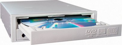

Nec ND-3500A
Concevoir des graveurs de DVD n'est pas le métier premier de NEC, dont l'activité sur ce secteur tournerait plutôt autour de la conception de chipsets. La plupart des graveurs DVD actuels utilisent en effet une électronique NEC qui s'avère généralement assez pointue. NEC a compris depuis quelque temps qu'il pouvait tirer profit de son activité de développement de chipsets pour mettre sur le marché des graveurs de DVD à la pointe de la technologie, avant tout le monde. Les modèles du constructeur ont connu des fortunes diverses et on se souvient surtout du NEC ND2500 qui s'était imposé grâce à deux atouts : de bonnes performances et un prix sacrifié. Avec l'avènement de la gravure 16x, NEC commercialise le ND-3500, son tout dernier bébé full 16x qui est armé de la dernière génération de chipset en date, un NEC D63635GM. Epaulé par une mémoire tampon de 2 Mo et disposant bien entendu d'une fonction de prévention des buffer underun, le graveur arbore une façade blanche des plus classique. On y retrouve le minimum syndical avec un bouton d'éjection, une diode... et c'est tout ! Aucune prise casque n'est présente et franchement on ne le reprochera pas à NEC. A l'arrière, le graveur dispose d'un connecteur IDE, d'une prise Molex, d'un cavalier de configuration et des sorties audio numérique et analogique.
Le dernier bébé de Nec
Au-delà d'un habillage très classique, le ND-3500A a heureusement des atouts techniques à faire valoir avec notamment la possibilité de graver les DVD-R et DVD+R en 16x. Les médias réinscriptibles de type DVD-RW et DVD+RW seront pour leur part enregistrés en 4x et la gravure de CD se fait à la vitesse extrême de 48x alors qu'il faudra se contenter de 24x pour les CD-RW. Tout comme son prédécesseur, le NEC ND-3500A supporte l'enregistrement des DVD double couche en offrant une vitesse de 4x. Les vitesses de lecture sont quant à elles fixées à 16x pour les DVD-ROM et 48x pour les CD-ROM. Côté temps d'accès, on parle de 140 ms pour les DVD et de 120 ms pour les CD. Utilisant l'interface IDE en UDMA33, le graveur adopte quelques technologies avancées comme l'Active OPC (Active Optimized Power Control) qui analyse la sensibilité du média pour ajuster la puissance du faisceau laser afin d'obtenir les meilleurs résultats. Compatible CD-Text, le NEC ND-3500 est incompatible avec les DVD-RAM et ne supporte pas la technologie Mount-Rainier. Il demeure toutefois capable de lire les CD Audio protégés et permet de régler le booktype.
Nero nous en dit plus sur les capacités du Nec
Si le NEC ND-3500A s'avère séduisant sur le papier avec des caractéristiques techniques pour le moins alléchantes, la réalité est différente. Tout comme pour les ND-2500 la première lacune de ce graveur vient de la rareté des mises à jour du firmware. Alors certes on pourrait penser que mettre à jour le firmware est accessoire, mais ce serait faire fausse route, car cela est vital avec le NEC ND-3500A. Notre modèle de test, équipé du firmware 2.16, nous a ainsi posé de nombreux soucis notamment du fait d'une compatibilité média très restreinte ! Par exemple les disques Traxdata DVD+R 16x ont été systématiquement gravés à la vitesse maximale de 4x, alors que les médias Verbatim DVD-R 8x étaient au mieux gravés en 6x quand ce n'était pas pire. Verbatim est d'ailleurs chanceux, car les DVD-R 8x de Traxdata ont au mieux été enregistrés en 4x par le Nec ND-3500A. NEC devrait prochainement publier un nouveau firmware, que certains de nos confrères ont déjà eu entre les mains, qui remédiera, on l'espère, à certains de ces problèmes. En attendant sa disponibilité, les bidouilleurs pourront toujours recourir à d'autres firmwares, plus ou moins officiels... La compatibilité avec les médias devrait donc s'améliorer dans le futur, mais certains errements du ND-3500A persisteront comme ses décrochages brutaux lors des enregistrements à haute vitesse. Autre écueil qui semble affecter le NEC ND-3500A : sa fiabilité aléatoire. Les graveurs NEC sont en effet réputés pour ne durer qu'un déjeuner de soleil et nous devons déjà déplorer une victime au sein de la rédaction avec un NEC ND-3500A hors d'usage après seulement un mois d'utilisation...

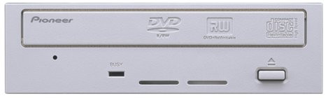

Pioneer DVR-108
Nous avons gardé le meilleur avec le DVR-108 de Pioneer qui fut, il y a quelques semaines, le tout premier graveur de DVD 16x à arriver dans les rayons. Physiquement le DVR-108 n'a rien de sensationnel, Pioneer donnant dans le classicisme. Son dernier bébé est donc doté d'une simple façade beige arborant le minimum vital avec un bouton d'éjection, une diode de fonctionnement et... c'est tout ! Exit donc les fioritures telles les prises casques et autres molettes de réglage du volume. Doté d'un mécanisme de chargement à tiroir le graveur propose en face arrière un port IDE, un cavalier de configuration ainsi que les habituelles sorties audio. Le DVR108 exploite l'interface ATA en UDMA33 mais contrairement à certains modèles concurrents il reste imposant avec près de 20 cm de profondeur.
Pioneer DVR108 : un look très classique...
Comme à son habitude, Pioneer utilise pour ce modèle un chipset NEC de dernière génération. Il s'agit en l'occurrence du D63635GM en tout point identique à celui employé par le graveur NEC ND3500. Sans grande surprise, ledit chipset est épaulé par 2Mo de mémoire tampon et par la technologie Zero.Link qui évite les phénomènes de buffer underrun. Pioneer n'est pas avare de noms marketing pour les technologies utilisées dans ses graveurs et l'on retiendra que le DVR-108 bénéficie entre autres raffinements du Liquid Crystal Tilt qui permet d'offrir une plus grande compatibilité avec les médias usagés. Le graveur inaugure également le Smart Laser Drive qui consiste à déporter le circuit d'enregistrement sur le bloc optique pour améliorer la précision du signal en réduisant les temps de latence. Supportant les méthodes d'écriture SAO Raw & DAO RAW, le graveur est également compatible avec la norme CD-Text et son book type est par défaut réglé sur DVD-Rom pour une plus grande compatibilité des DVD+R9 avec les platines de salon. Il ne supporte hélas pas les CD-Audio protégés et notre album « A New Day Has Come » d'une certaine Québécoise a ainsi été tout simplement rejeté.
Pioneer DVR108 vu par Nero 6
En ce qui concerne les vitesses de fonctionnement Pioneer propose une gravure 16x pour les DVD-R & DVD+R en Z-CLV. Les DVD±RW sont gravés pour leur part en 4x tout comme les DVD+R9 (double couche). Pour les médias CD-Rom Pioneer propose un petit 32x contre 24x pour les CD-RW. Les vitesses de lecture sont pour leur part de 40x pour les CD et 16x pour les DVD et Pioneer annonce des temps d'accès de l'ordre de 130ms pour les DVD et de 120ms pour les CD. Notez que le DRV108 est le seul graveur de ce comparatif à supporter, en lecture, les DVD-RAM. Dans les faits, le DVR-108 est l'un des graveurs les plus stables du moment. Le dernier firmware 1.14 semble toutefois introduire quelques menus problèmes. Ainsi les DVD+R 16x de Verbatim ne sont plus reconnus comme 16x, le graveur se contentant de les enregistrer en 12x. Autre petit souci que nous avons pu relever : les disques Ritek (Traxdata) DVD+R 16x sont gravés par le DVR-108 à la vitesse de seulement 4x... Une prochaine mise à jour du firmware semble donc nécessaire, vite ! Sachez également qu'Asus propose avec son DRW-1604P, un graveur semblable au DVR108.
Pioneer DVR108

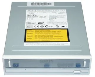

Sony DRU710A
Succédant au DRU700, le DRU710A apporte la gravure 16x aux graveurs signés par le fabricant nippon. Rappelons d'ailleurs que ceux-ci n'ont plus rien de nippon, Sony ayant confié la fabrication de ses graveurs à LiteOn. Les graveurs Sony sont donc identiques au LiteOn et partagent la même mécanique et le même châssis. C'est donc sans surprise que le DRU710A affiche les mêmes dimensions courtes que les graveurs LiteOn. La façade reste spécifique à Sony et le DRU710A reprend l'esthétique globale du DRU700 avec un panneau avant blanc et un tiroir façon argenté qui une fois ouvert se révèle être noir. Pourvue d'un bouton d'éjection, d'une diode et d'un système d'éjection d'urgence, la façade du DRU710A reste sobre. L'arrière du graveur est on ne peut plus banal avec un connecteur IDE, un connecteur molex, un cavalier de configuration et deux sorties audio. Du côté de l'électronique le DRU710A embarque sans grande surprise un chipset Medallion MT1828E, le même que celui qui équipe déjà le LiteOn SOHW-1633S. Signé Sony, bien que fabriqué par LiteOn, le PCB du graveur comporte 2Mo de mémoire cache assisté par la fonction Power-Burn qui permet de suspendre la gravure lorsque le flux des données s'interrompt afin d'éviter les erreurs d'alimentation du tampon. Sachez également que le chassis du DRU710A est rembourré de mousse pour réduire les vibrations et les nuisances sonores.
Graveur Sony DRU710A
Lorsque l'on se penche sur ses caractéristiques techniques, le DRU710A est quelque peu particulier puisque la dernière mise à jour en date du firmware améliore sensiblement ses performances en lui donnant la capacité de graver les DVD-R en 12x et les DVD double couche en 4x. Pour le reste Sony annonce une vitesse de gravure de 16x pour les DVD+R, 4x pour les DVD réinscriptibles +/-RW, 48x pour les CD-R et 24x pour les CD-RW. Revenons sur la vitesse de gravure des CD-R pour préciser que le DRU710 est par défaut programmé pour graver ce type de disque en 40x : il faut maintenir le bouton d'éjection enfoncé pendant cinq secondes pour passer en mode 48x... On a connu plus pratique ! Les vitesses de lecture sont fixées à 16x pour les DVD-Rom, 48x pour les CD et autant pour les CD-Audio. Grande première pour Sony, le DRU710A s'avère capable de lire les disques audio protégés par Key2Audio ! Compatible CD-Text le graveur supporte la plupart des méthodes d'écriture courante que ce soit le DAO/RAW ou le SAO/RAW. Il sera en revanche incapable de lire les médias DVD-RAM. Supportant l'overburning des CD mais pas des DVD, ainsi que la possibilité de modifier le booktype, le DRU710A peut également réussir des copies de titres protégés par SafeDisc (jusqu'à la version 2.8).
Sony DRU710A vu par Nero
Finissons par quelques mots sur le bundle. Dans sa version boîte le DRU710A est livré avec quelques accessoires dont une nappe IDE et son sachet de vis ainsi qu'une façade permettant d'habiller votre graveur de noir. Aucun média vierge n'est fourni par Sony, et c'est bien dommage, et il faudra se consoler avec la documentation fournie et CD regroupant l'offre logicielle retenue par le fabricant nippon. Sony propose ici Nero en version complète avec son logiciel compagnon InCD 4.
Sony DRU710A
6
Les plus
  • Bonnes performances
  • Compatible Key2Audio
Les moins
  • Prix élevé
  • Compatibilité média délicate
  • Gravure CD-R 40x par défaut
Performances8
Fonctionnalités8
Rapport qualité/prix8

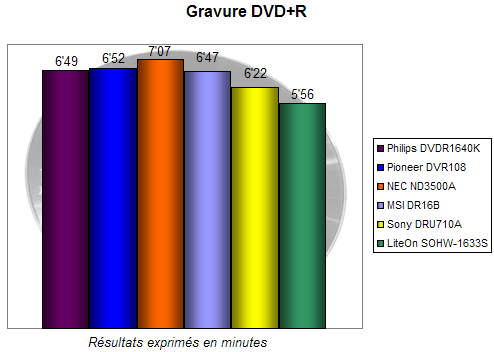

Gravure DVD+R
Avec les médias DVD+R, les graveurs de MSI, NEC, Philips & Pioneer sont dans un mouchoir de poche et s'il fallait les départager c'est encore le modèle NEC qui recevrait le bonnet d'âne puisque c'est le plus lent. Soulignons que le graveur de Pioneer a ici été testé en 12x uniquement, du fait du bug induit par le firmware 1.14. LiteOn s'adjuge ici la première place en étant une minute plus rapide que le Sony DRU710A qui fonctionne lui aussi en 16x. Le SOHW-1633S met un peu moins de six minutes pour graver complètement notre galette de référence.

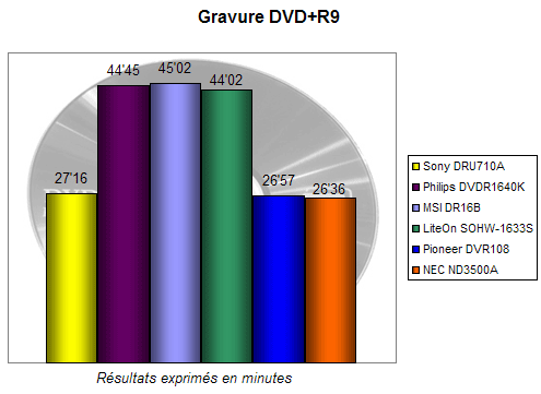

Gravure DVD+R9
Les très récents médias doubles couches sont supportés par tous nos graveurs à quelques nuances près. Ainsi, les unités LiteOn, MSI et Philips proposent une gravure en 2.4x ce qui est très lent puisqu'il faut compter environ 45 minutes pour remplir un DVD de 8.5Go. NEC et Pioneer font beaucoup mieux avec une vitesse de 4x qui fait tomber le supplice à seulement 26 minutes. Chez Sony le DRU710A peut graver en 4x mais cela dépend du média : ainsi le graveur a gravé notre disque double couche Imation à la vitesse de 2,4x alors qu'il a bien voulu fonctionner en 4x sur un média Traxdata... Pour le reste, les différences relevées sur le graphique sont négligeables et ne permettent pas de préférer le NEC au Pioneer, ou le MSI au LiteOn.

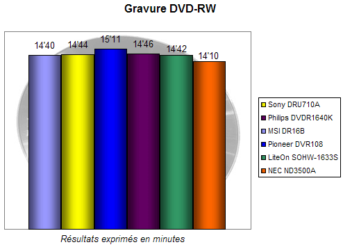

Gravure DVD-RW
Tous limités à 4x, nos différents graveurs n'affichent pas de réelles différences notables. Le modèle de NEC semble même être le plus rapide, alors que le Pioneer DVR108 traîne un peu les pieds.

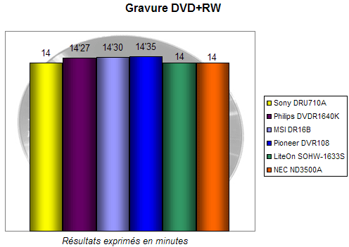

Gravure DVD+RW
Mêmes causes, mêmes constats, l'utilisation des DVD+RW ne permet pas de départager nos graveurs. Tout au plus voit-on que les modèles NEC, LiteOn et Sony sont les plus rapides de quelques secondes. C'est connu, mais il est toujours bon de rappeler à la vue de nos observations que les médias DVD+RW sont généralement gravés un peu plus rapidement que les médias DVD-RW.

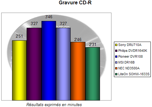

Gravure CD-R
Pioneer ayant choisi de limiter les performances de son graveur pour ce qui est des CD, celui-ci est indiscutablement le plus lent de notre panel. Le graveur MSI est assez décevant, car annoncé comme un modèle 40x il affiche une vitesse moyenne de 30.32x quand le ses concurrents NEC & LiteOn dépassent les 36x. Aussi rapide que le graveur Nec, le graveur Sony est parmi les plus véloces ce qui est normal vu qu'il est annoncé comme un modèle 48x.

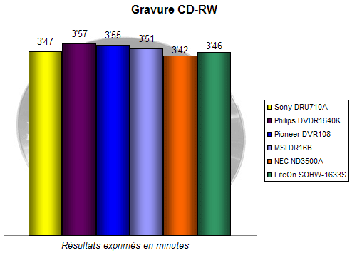

Gravure CD-RW
À l'inverse des CD-R, peu de différences avec les CD-RW où nos six graveurs sont au même niveau. Le trio de tête est constitué des graveurs LiteOn, NEC et Sony qui sont les plus rapides même si le ND3500 conserve un très léger avantage.Contrairement aux résultats présentés page précédente, les graphiques indiquent ici des vitesses « en x ». Les barres les plus élevées correspondent donc aux unités les plus performantes.

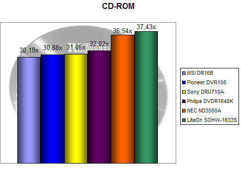

Lecture CD-ROM
Eh oui, les CD existent encore ! N'en déplaise à Pioneer et MSI dont les graveurs sont ici les moins véloces. LiteOn tire son épingle du jeu en volant de peu la vedette au NEC. On note d'ailleurs que malgré la vitesse de lecture de 48x annoncée par Sony pour son DRU710A, celui-ci reste largement en retrait des modèles NEC et LiteOn : normal qu'il attent péniblement les 40x à la quatre-vingtième minute.

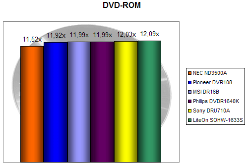

Lecture DVD-ROM
Tous les graveurs de ce comparatif étant des modèles 16x, les différences observées sont ici insignifiantes. Le seul tout petit faux pas incombe au graveur NEC qui est très légèrement moins véloce que ses homologues.

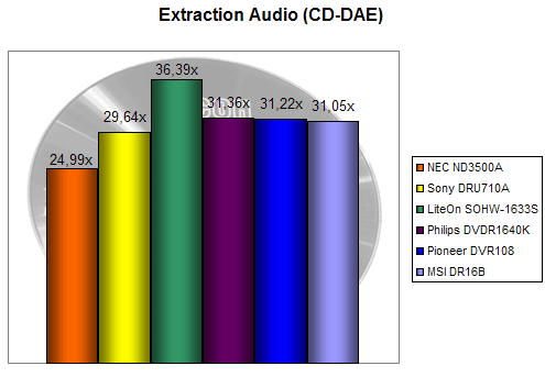

Extraction audionumérique
Réalisé avec notre disque de référence « Dangerous » de Michael Jackson, ce test montre la suprématie du graveur LiteOn qui est assurément le plus rapide. Curieusement le NEC s'effondre alors que les unités MSI, Pioneer, Philips et Sony affichent des résultats semblables.

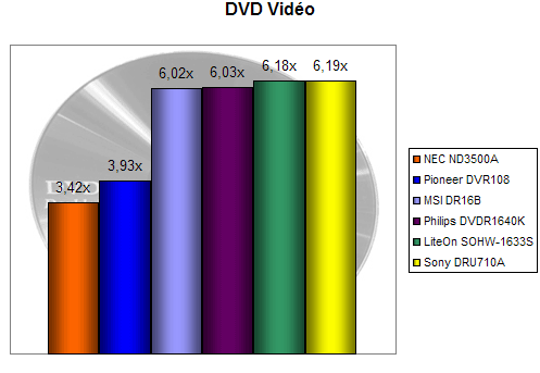

Extraction DVD-Vidéo
NEC bride toujours les performances de ses graveurs lorsqu'il s'agit d'extraire du contenu vidéo, et le ND3500 est donc le plus lent. Le DVR-108 de Pioneer fait à peine mieux quand les graveurs MSI & LiteOn sont près de deux fois plus rapide. Surprise même Sony et Philips se laissent aller à autoriser une extraction vidéo à près de 6x ! Noter que nous utilisons ici un DVD double couche du commerce, Danse avec les loups.
