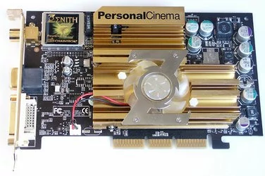

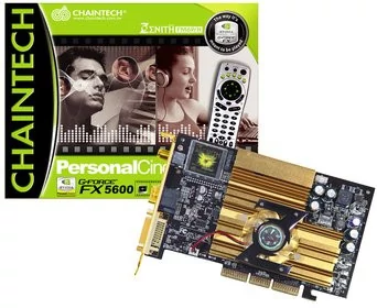

Le Personal Cinema du fabricant Chaintech est livré dans une boîte pour le moins imposante. Celle-ci contient divers éléments dont certains sont inattendus comme nous le verrons plus loin. Attardons-nous, pour commencer, sur la carte graphique qui constitue le cœur de cette solution. Celle-ci dispose d'un très joli PCB noir revêtu d'un imposant radiateur doré qui recouvre à la fois le processeur graphique et les puces mémoire. Le dispositif comporte en son centre un ventilateur sur lequel Chaintech a apposé un 'Z' taillé dans l'acier et évoquant la gamme Zenith chère au fabricant. Revenons sur le ventilateur pour préciser qu'il semble bruyant et que ses pâles translucides s'illuminent de bleu à la mise sous tension du système. Ceci reste d'ailleurs d'un goût discutable, la couleur choisie par Chaintech se mariant assez mal avec la couleur or du radiateur. Le T-Bracket de la carte est lui aussi de couleur or et offre un connecteur DVI, un connecteur au format propriétaire ainsi qu'une prise antenne.

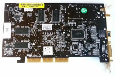

De taille conventionnelle, la carte trouvera sa place facilement dans n'importe quel miniPC et ne nécessite pas d'alimentation électrique supplémentaire ce qui est appréciable. Chaintech a sélectionné des puces Samsung TSOP dont la latence est de 4 ns pour proposer 128 Mo de mémoire sur sa carte. Le processeur graphique est cadencé à 325 MHz, alors que la mémoire tourne à 550 MHz. Avec le Personal Cinema premier du nom, NVIDIA avait fait le choix de déporter le tuner hors de la carte graphique, choix qui n'a pas été retenu pour la deuxième édition du Personal Cinema. La carte Chaintech intègre donc un tuner numérique sur lequel Chaintech, décidément très attaché à son image, a apposé un logo 'Zenith'. Les fonctions vidéo de la carte sont pour leur part gérées par une puce Philips SAA7174HL.
Carte Chaintech GeForce FX 5600 Personal Cinema - FM6P
Nous l'écrivions plus haut, le Personal Cinema de Chaintech dispose d'une prise au format propriétaire destinée à recevoir la 'breakout box' de NVIDIA, une sorte de boîtier de connexion externe. Le boîtier livré par Chaintech est de couleur argenté et se voit affublé du logo NVIDIA. Il comporte les entrées et sorties vidéos au format Composite & S-Vidéo ainsi que les entrées et sorties audio au format RCA. Assez compact et élégant le boîtier dispose de deux patins en caoutchouc lui assurant une bonne stabilité. Son câble est un peu particulier puisqu'il intègre deux connecteurs audio au format mini-jack servant à relier le tuner TV aux entrées et sorties de la carte son du système. Une remarque s'impose d'ailleurs à ce sujet : sur un Shuttle où l'entrée audio est déportée en façade le câble livré est beaucoup trop court et forcera donc à utiliser une rallonge voir à changer de carte son. On aurait pu espérer que la carte Chaintech propose une sortie audio interne mais ce n'est hélas pas le cas. Autre particularité du câble de ce boîtier, il comprend un connecteur VGA DB-15 auquel vous relierez votre écran cathodique, la carte graphique étant physiquement dépourvue d'une telle prise.

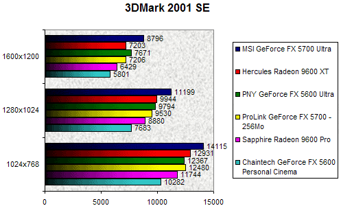

3DMark 2001 SE
Premier test de cette série, le vénérable 3DMark 2001 SE ne permet pas véritablement à la carte de Chaintech de se démarquer face à ses rivales. Quelque soit la résolution employée, le GeForce FX 5600 est bien en peine et termine systématiquement dernier. On note d'ailleurs que dans ce test le GeForce FX 5700 se montre 24% plus performant, alors que le Radeon 9600 XT est 30% plus véloce, rien que ça !

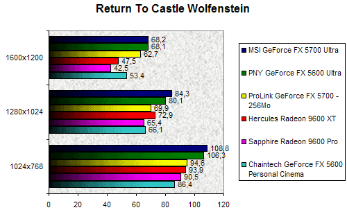

Return To Castle Wolfenstein
Sous Return To Castle Wolfenstein le GeForce FX 5600 de Chaintech s'en tire un peu mieux que précédemment. Tout est relatif bien sûr et si en 1024x768 la carte est dernière, elle reprend des couleurs au fur et à mesure que la résolution augmente. Néanmoins les performances du GeForce FX 5600 demeurent inférieures à celles de son sucesseur, le GeForce FX 5700 alors même que les GeForce FX 5700 Ultra et GeForce FX 5600 Ultra caracollent en tête.

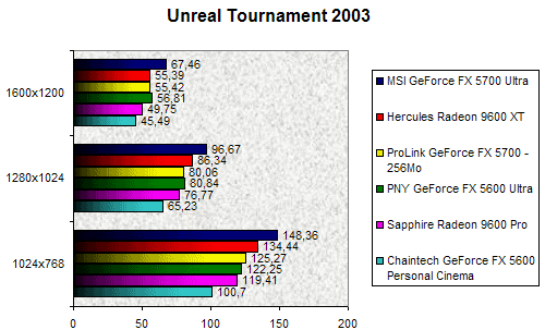

Unreal Tournament 2003
Unreal Tournament 2003 propulse en tête le GeForce FX 5700 Ultra et le Radeon 9600 XT. La FM6P de Chaintech est bonne dernière, et délivre en moyenne des performances 19% inférieures à celles du GeForce FX 5700. Le Radeon 9600 Pro fait pour sa part bonne figure.

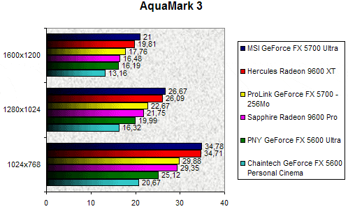

AquaMark 3.0
AquaMark 3.0 est lui aussi un Benchmark DirectX 9.0 et là encore le GeForce FX 5600 termine bon dernier, devancé par un GeForce FX 5600 Ultra guère plus performant lorsqu'on le compare aux Radeon 9600. Le Radeon 9600 XT frise d'ailleurs la première place mais doit la céder de quelques dixièmes de FPS à un GeForce FX 5700 Ultra survolant l'épreuve.

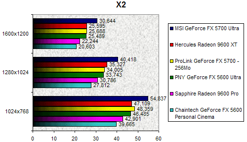

X2
Terminons par X2. Sans surprise le GeForce FX 5600 est dernier ce qui démontre une fois de plus les faiblesses de l'architecture originale du NV30 du moins en matière de DirectX 9.0. En tête on retrouve le GeForce FX 5700 Ultra suivi d'un Radeon 9600 XT qui se laisse plus facilement distancé que sous AquaMark 3.0. On notera les prestations quasiment équivalentes du GeForce FX 5600 Ultra et du GeForce FX 5700.
