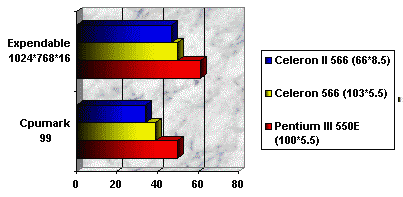

Pour évaluer les performances du Celeron II nous avons décidé d'utiliser le Benchmark "CPU Mark'99" et le jeu "Expendable".
Les résultats obtenus par le Celeron II 566 ont été comparés à ceux obtenus avec un Celeron 566 utilisant un bus de 103 Mhz car malheureusement pour la comparaison il n'existe pas de Celeron classique cadencé à 566 Mhz. Pour finir nous avons également comparé les performances obtenues à celle d'un Pentium III FCPGA Coppermine 550E.

Comme vous pouvez le voir les performances obtenues par le Celeron II 566 sont légèrement en dessous de celles obtenues par le Celeron classique cadencé 566 ce qui est compréhensible puisque ce dernier utilisait un bus à 103 Mhz contre 66 pour le Celeron II. Toutefois sachez que des benchs ont été effectués sur un Celeron classique 533 (66*8) et un Celeron II 533A et il s'est revelé que le Celeron II grâce à son cache L2 plus performant était plus rapide que Celeron classique, une différence de performances qui était d'environ de 10% en faveur du Celeron II.
Enfin dernière remarque sur le graphique obtenu, le Celeron classique tout comme le Celeron II sont bien en deçà des performances du Pentium III. En effet, le Pentium III utilise un bus 100 Mhz et 256 Ko complètement optimisés, contrairement au Celeron II qui lui possède un cache L2 ralenti par 2 temps de latence (le Pentium III Coppermine pour sa part n'a pas de temps de latence).
Etant donné que le Celeron II est basé sur le Coppermine il y a fort à parier qu'Intel à volontairement rajouté ces 2 temps de latence sur le cache L2 du Celeron II dans le seul but d'être certain que le nouveau Celeron II qui est un processeur bas de gamme ne fera pas d'ombre au Pentium III Coppermine qui est sensé représenter le haut de gamme.
