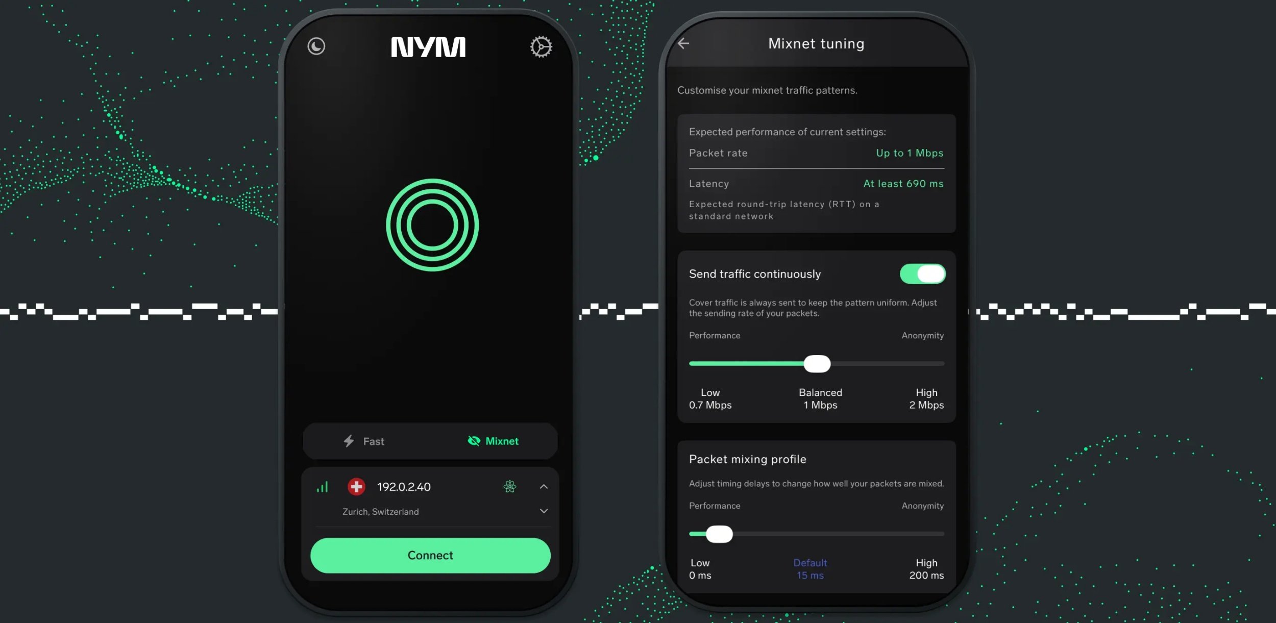

Jusqu’ici, NymVPN fixait lui-même le délai appliqué aux paquets et la densité du trafic de couverture. Avec Mixnet Tuning, les utilisateurs et utilisatrices peuvent désormais ajuster manuellement ces deux paramètres depuis l’application, y compris en cours de connexion.
Le premier réglage, baptisé « Send Traffic Continuously » (« Envoyer du trafic en continu »), détermine le débit du flux maintenu en permanence par le client, paquets utiles et factices confondus, sur une plage comprise entre environ 0,7 et 2 Mbit/s. Plus la valeur est élevée, plus le trafic entretenu par NymVPN est dense.
Le second, « Packet Mixing Profile  » (« Profil de mélange des paquets »), règle le délai appliqué par chacun des trois mixnodes. Le profil le plus faible ne prévoit aucune attente supplémentaire, tandis que le plus élevé peut retenir chaque paquet jusqu’à 200 millisecondes par nœud.
Mixnet Tuning permet d’ajuster le délai appliqué aux paquets et la densité du trafic de couverture directement depuis l’application NymVPN. © NymVPN
Plus de discrétion au prix de la réactivité et de la consommation de données
Les deux réglages n’agissent donc pas de la même manière. Le profil de mélange constitue le principal levier contre l’analyse temporelle : plus les mixnodes retiennent longtemps les paquets, plus ceux-ci ont l’occasion de se croiser et de repartir dans un ordre différent. En contrepartie, les délais s’additionnent tout au long du parcours et augmentent la latence de la connexion, au risque de peser sur la réactivité de la navigation et de pénaliser les appels vidéo, le jeu en ligne ou les autres usages sensibles au temps de réponse.
Concernant le débit du flux continu, qui joue sur la densité du trafic de couverture, des valeurs élevées entretiennent davantage d’activité sur la connexion et dissimulent plus efficacement les échanges réels au milieu des paquets factices. Elles mobilisent toutefois plus de bande passante en permanence, y compris lorsque l’appareil est inactif, avec un impact potentiellement important sur un forfait mobile ou une connexion limitée.
À l’inverse, opter pour des valeurs basses sur ces deux paramètres allège le fonctionnement du mixnet et améliore sa réactivité, mais laisse davantage de prises à un observateur capable de comparer précisément les horaires et les volumes des flux.
Dans la pratique, les réglages par défaut restent les plus adaptés à un usage quotidien. Le profil de mélange pourra être renforcé pour une activité exigeant davantage de discrétion, tandis que le débit du flux continu pourra être abaissé lorsque l’économie de données devient prioritaire. On rappellera d’ailleurs que, lorsque les performances priment, NymVPN propose toujours son mode Rapide, qui fait transiter le trafic par deux passerelles indépendantes, sans nœud intermédiaire, au moyen d’un routage à deux sauts fondé sur AmneziaWG, variante de WireGuard conçue pour mieux résister à la censure.
