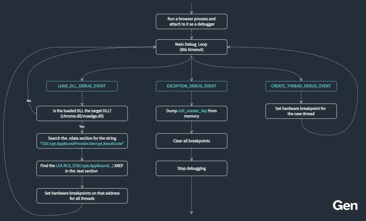

Quand Google a déployé l’App-Bound Encryption dans Chrome à l’été 2024, il s’agissait avant tout d’empêcher les malwares exécutés avec de simples droits utilisateur de récupérer un peu trop facilement les cookies, identifiants et autres données sensibles stockées dans le navigateur. La marche était nettement relevée, mais les infostealers ont vite cherché d’autres chemins, et VoidStealer en offre aujourd’hui une sacrée démonstration. D’après Gen Digital, il s’agit du premier stealer observé en conditions réelles à utiliser une technique de débogage capable d’intercepter la clé maîtresse de Chrome au moment précis où le navigateur la manipule en mémoire.

VoidStealer ne cherche pourtant pas à s’attaquer frontalement à ce dispositif. Le malware attend un moment bien plus favorable, celui où Chrome doit justement manipuler cette clé maîtresse en clair dans sa mémoire pour accéder aux informations qu’elle protège.
Pour y parvenir, le stealer lance un processus Chrome ou Edge de manière cachée, puis utilise les fonctions de débogage de Windows pour en suivre l’exécution. Il attend ensuite le chargement de la bibliothèque principale du navigateur, chrome.dll ou msedge.dll, puis identifie le passage du code associé à la routine de déchiffrement.
En stoppant brièvement le navigateur à cet instant précis, il peut récupérer la clé maîtresse au moment exact où elle apparaît en clair dans la mémoire du processus. Le tout repose sur une méthode relativement discrète, qui ne nécessite ni élévation de privilèges ni injection de code dans le navigateur, deux techniques généralement plus faciles à repérer.
D’après Gen Digital, les cybercriminels derrière VoidStealer n’ont sans doute pas inventé cette méthode eux-mêmes, mais l’ont plutôt adaptée à partir d’outils open source déjà publics.
Technique de contournement de l'ABE utilisée par VoidStealer pour accéder à la clé maîtresse de Chrome. © Gen Digital
