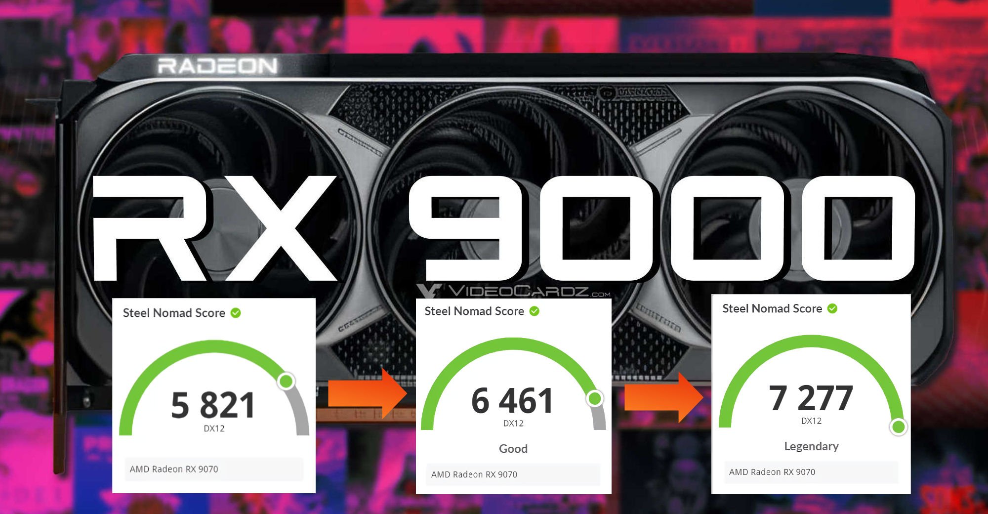

Les gains obtenus par noVa_realiZe sur 3DMark Steel Nomad. ©VideoCardz
Jusqu'à 25 % de perfs en plus
Cela dit, noVa_realiZe n'avait pas deux BIOS sur sa carte graphique et l'opération semble s'être déroulée sans accroc. Après mise à jour du BIOS, sa Radeon RX 9070 n'est pas seulement restée fonctionnelle.
Elle a donc vu ses performances augmenter sensiblement avec un gain allant jusuq'à 25 % sur la scène Steel Nomad de 3DMark. De base, sa carte affichait 5 821 points, augmentés à 6 461 points après le flash du BIOS. NoVa_realiZe a ensuite réalisé quelques optimisations de tensions et de réglages mémoire pour aboutir à 7 277 points, soit un progrès de 25,013 % pour être tout à fait exact.
