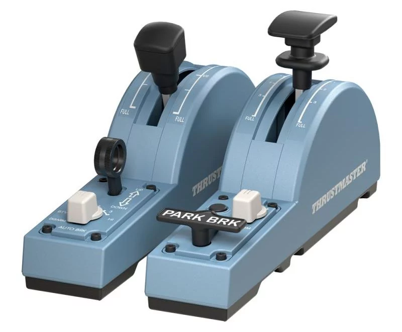

L'Addon se focalise sur les volets, les freins et le train d’atterrissage © Thrustmaster
Le Thrustmaster TCA Addon Airbus Edition, c’est :
  • Connexion : à relier au TCA Quadrant
  • Orientation ludique : simulations de vol civil
  • Nombre de boutons : 15 boutons et interrupteurs
  • Manette : 2 leviers distincts (volets, train)
  • Palonnier : non, en option
  • Vibrations / Retour de force : non
  • Dimensions : 309 x 235 x 145 mm
  • Poids : 1,02 kg
  • Compatibilité : conçu pour accompagner le TCA Sidestick
  • Prix et disponibilité : déjà disponible, à 89,99 €

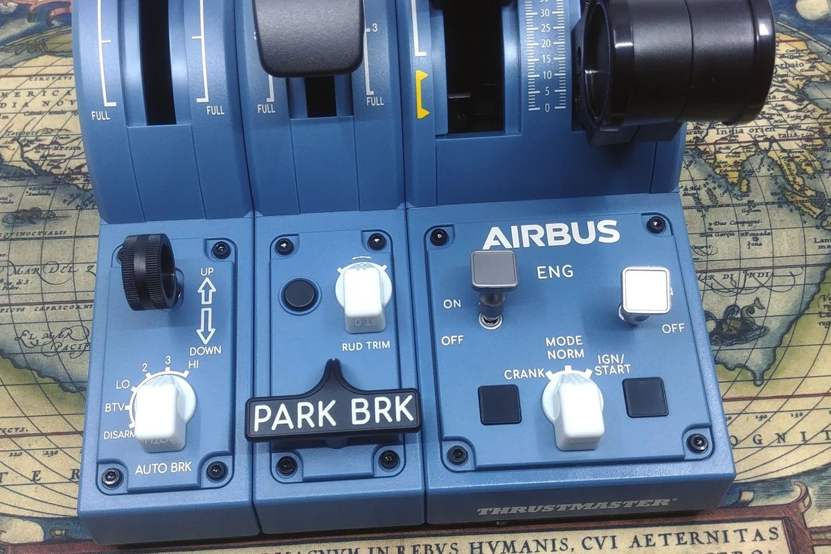

La perfection n'étant pas de ce monde, soulignons le manque de fermeté du frein de parking © Nerces pour Clubic

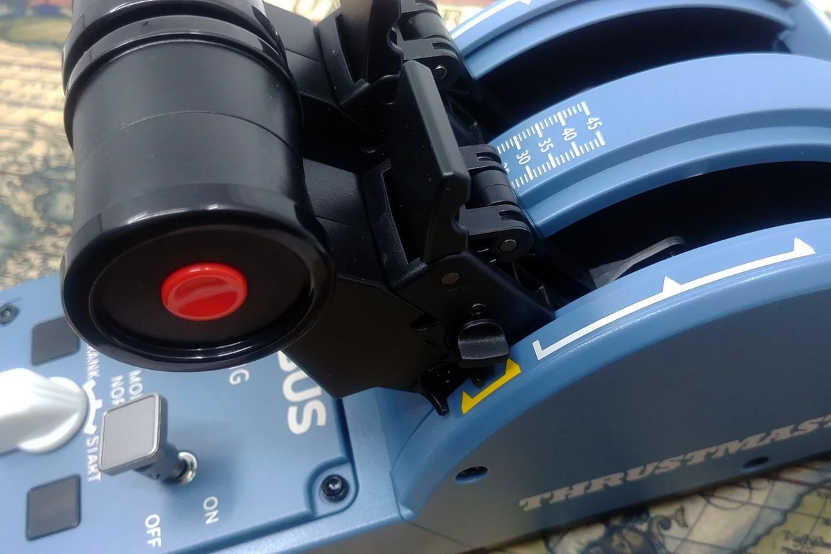

Il ne faut par ailleurs pas exagérer le côté cheap du produit et ses deux poignées principales tiennent bien dans la main alors que leur tige est en métal. La base du produit semble plutôt robuste et si l’on s’en tient à la longévité de notre TCA Sidestick, nous avons plutôt confiance. On pourrait d’ailleurs faire plus ou moins les mêmes remarques au TCA Addon : les poignées sont là encore exemptes de tout reproche… mais les boutons ont tendance à jurer, encore que cela puisse dépendre pas mal de quel(s) bouton(s) nous parlons.
Ceux du TCA Quadrant font un peu toc, mais rien de trop gênant. Ceux du TCA Addon posent plus de problèmes, en particulier la commande dédiée aux aérofreins et au frein de parking : en plus de l’aspect « plastoc » qu’ils peuvent revêtir, on est gêné par leur manque de résistance, il nous est ainsi arrivé de les actionner par mégarde en particulier lors de nos premières heures de jeu avec le cockpit intégralement en place. Vous vous en doutez, on finit par prendre le pli et on évite les manipulations qui pourraient poser problème.

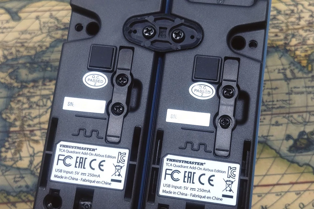

Avant toutefois de décrire plus avant notre ressenti, il est important de préciser que l’installation et la configuration de « tout ce bazar » est beaucoup plus simple qu’il n’y paraît. Le TCA Quadrant se connecte le plus simplement du monde en USB au PC. Le TCA Addon est composé de deux modules que l’on place de part et d’autre du Quadrant. Il suffit d’utiliser les 4 fixations et les vis fournies par Thrustmaster pour assembler tout ça et de ne pas oublier les deux câbles « SATA » pour faire passer les données vers le PC. Au final, on dispose alors d’un gros module de plus de 2 kg.

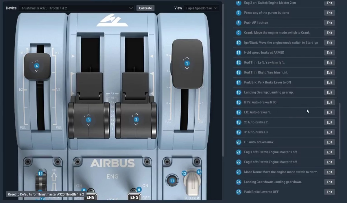

Tout est reconnu d’emblée par le logiciel et les instructions à l’écran s’adaptent parfaitement à notre nouvelle installation. De base, c’est évidemment l’A320 qui est visé par Thrustmaster, mais comme on n’achète pas un tel accessoire pour piloter un seul avion, il n’y a aucun problème pour piloter d’autres appareils et aucun problème non plus pour tout reconfigurer. Reste que certains éléments – comme les volets – sont malgré tout pensés pour l’A320 avec quelques marques sur le module qui ne correspondent pas forcément à un autre appareil.
Thrustmaster est malin. Ainsi, sur les manettes des gaz, il a placé des crans comme sur l’A320. Il a cependant pensé aux autres avions et autorise le déverrouillage des poignées qui permet d’avoir une progression fluide sur toute la course, sans aucun cran. De manière plus générale, nous avons adoré nos sessions de vol avec l’ensemble de la gamme TCA. L’aspect un peu « toc » des structures s’oublie rapidement et on ne garde plus en tête que le côté immersif. Il est d’ailleurs très difficile de revenir à un vol avec un moins d’instruments quand on y a goûté quelques dizaines d’heures durant.
