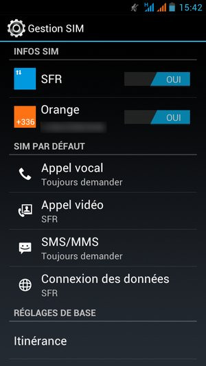

Le Cink Peax gère la 3G jusqu'à 7,2 Mbps, et permet d'utiliser 2 cartes SIM (au format standard, pas Micro SIM). La gestion des 2 SIM s'effectue de manière assez efficace : l'utilisateur peut notamment choisir quelle SIM utiliser pour la connexion de données ou pour chaque appel passé. Il intègre un circuit Wi-fi B/G/N, une puce GPS, dont les fixes s'avèrent particulièrement longs au passage, et prend en charge le Bluetooth 4.0.

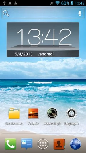

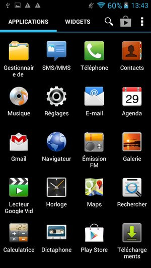

Wiko a procédé à quelques modifications de l'interface standard d'Android, mais rien de très profond, à part l'usage de touches virtuelles sur le téléphone et non directement sur l'écran. Quelques widgets et applications supplémentaires sont de la partie, notamment une application tuner FM, un bloc notes ou encore un lecteur de flux d'actualités.

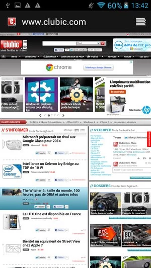

Comment le Wiko Cink Peax se comporte-t-il en matière de surf ? Plutôt bien, puisque l'expérience avec le navigateur par défaut s'avère tout à fait fluide ! Les performances en Javascript, sans rivaliser avec les meilleurs haut de gamme, sont tout à fait honorables. Les traditionnels clients POP3/IMAP/Exchange et Gmail sont présents, mais aucune fonctionnalité particulière ajoutée par Wiko sur ce point.

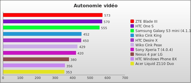

L'autonomie en vidéo du Cink Peax nous a paru semblable à celle de la plupart de ses concurrents dans cette gamme de prix. Le smartphone tient un peu plus de 7h, ce qui n'est pas extraordinaire mais correct. Évidemment, l'usage vidéo est un cas de figure particulier qui mobilise l'écran en permanence, et descend donc la batterie plus rapidement qu'un usage quotidien.
