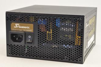

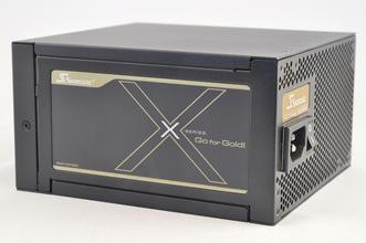

Ceux qui ont lu la page consacrée à la Corsair AX750 le savent, les deux alimentations sont très semblables. Et pour cause, puisque c'est bien Seasonic qui fournit Corsair. On retrouve donc un bloc totalement modulaire, présenté dans une sacoche noire, tandis que les câbles sont quant à eux disposés dans une trousse à deux entrées, qui permet d'effectuer un sommaire rangement plutôt que de toute jeter au même endroit. Notez que Seasonic a également pensé à ajouter scratchs et serres-câbles, afin d'installer le plus proprement possible votre matériel.
Concernant l'aspect technique, pas de (mauvaise) surprise ici : Seasonic emploie bien un unique rail, ce dernier étant capable de supporter une charge de 63 A.

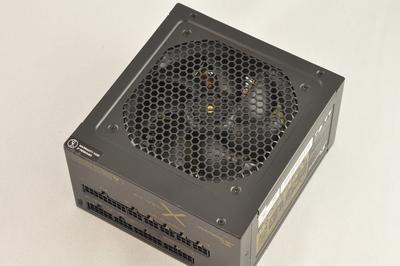

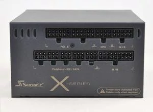

Concernant le système de ventilation, il est similaire en apparence à celui qui équipe la Corsair AX750. Et Seasonic d'ajouter un avertissement sur son bloc précisant (en anglais malheureusement) que le ventilateur ne tourne que lorsque cela est nécessaire. Il est vrai que si l'on n'est pas au courant de ce système, on pourrait prendre l'inactivité du ventilateur de 12 cm pour une panne...

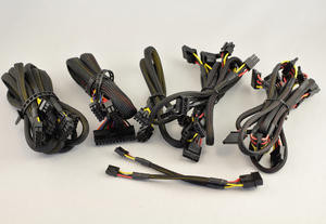

Terminons cette présentation par les différents câbles disponibles sur cette X-760 : sont à disposition deux types de câbles pour le processeur (8 ou 2x4 broches), un premier bon point. Ensuite, on dénombre pas moins de 8 connecteurs SATA, un chiffre satisfaisant, même si d'autres blocs de 700 à 800 Watts font mieux. Enfin, rien à redire sur le PCI-E : avec 2 câbles possédant chacun 2 connecteurs 6+2 broches, ce bloc peut faire tourner la très grande majorité des configurations composées deux cartes graphiques.

Seasonic est certes une marque réputée, et ses blocs sont reconnus à travers le monde, mais tout cela n'en fait pas un constructeur exempt de tout reproche. En effet, du point de vue de l'ergonomie, on a vu mieux. Rien pour lier entre les deux connecteurs 4 broches d'alimentation du CPU, pas de connecteurs de couleurs, un 24 broches toujours aux abonnés absents (on reste sur du 20+4 broches qu'il est toutefois simple de solidariser).

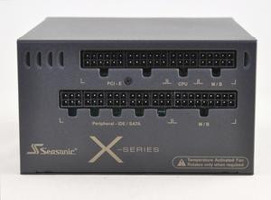

En revanche, le panneau de branchement des câbles est quant à lui parfaitement clair et c'est heureux, car comme sur les Corsair AX750 et AX1200, le câble 20+4 broches est relié au bloc via deux connecteurs. C'est unique, et c'est pourquoi les indications présentes à l'avant du boîtier sont précieuses. Ne jetons toutefois pas la pierre à Seasonic, dont les câbles CPU ont le mérite d'être parmi les plus longs de ce comparatif. Idéal pour réaliser une configuration propre avec passage de câble à l'arrière de la carte-mère.
