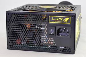

A priori, les blocs Lepa et Enermax sont différents : les sérigraphies, logos et autres indications sur le bloc font illusion. En fait, à y regarder de plus près, on s'aperçoit que les connecteurs sont les mêmes, de même couleur, placés aux mêmes endroits, que les blocs ont exactement la même taille, qu'ils sont tous deux semi-modulaires, proposent les mêmes câbles fixes, les mêmes câbles « mobiles »... Bref, à quelques détails près d'ordre esthétique, ce sont les mêmes blocs. Et si le bloc Enermax fait mieux fini (au niveau du gainage ou du carter), il est aussi vendu plus cher.

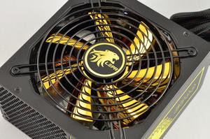

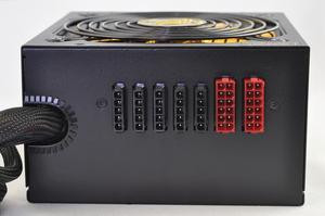

On retrouve donc un copier-coller de la Modu87+ en ce qui concerne la semi-modularité (connecteur 24 broches et câble 8 et un 4+4 broches fixes) comme en ce qui concerne l'électronique : là aussi, ce sont 3 rails de 25 A chacun qui se chargeront de transporter le +12V. On retrouve la faible dotation en câbles SATA (seulement 6 connecteurs répartis sur deux câbles) et comme sur la Modu87+, c'est un ventilateur de 14 cm qui assure la ventilation. En résumé, cette Lepa G700-MA ne se montre pas particulièrement généreuse au niveau des câbles et de leurs longueurs, mais est au contraire particulièrement bien pourvue du point de vue du refroidissement.

Là non plus, pas de surprise, les remarques sont les mêmes que lors du test du bloc Enermax : on se félicite de la disparition du 20+4 broches pour un 24 broches enfin assumé, on aime la présence d'un connecteur 8 broches par défaut sur l'alimentation, même si nous aurions aimé le câble plus long, et on fustige le nombre trop peu important de connecteurs SATA, d'autant que ces derniers ne sont repartis que sur deux câbles. Résultat : cette alimentation n'est, à notre sens, pas très adaptée à une configuration propre avec passages de câble derrière la carte-mère.
Terminons par une mauvaise note : si Lepa a clairement fait l'économie de certains point de finition par rapport au bloc Enermax, est-il obligé d'ôter toute indication sur le panneau de branchement ? Là, ça fait un peu vide et un peu cheap tout de même...
