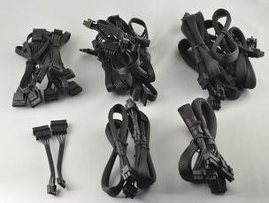

Comme le modèle 750 Watts également testé dans ce comparatif, ou encore le blocs Seasonic X-760, cette AX1200 inspire confiance. Le bloc est soigné, et on apprécie également qu'il soit livré dans sa sacoche de protection. Les câbles sont quant à eux pêle-mêle dans une trousse bien remplie, et pour cause : comptez pas moins de 19 câbles au total !

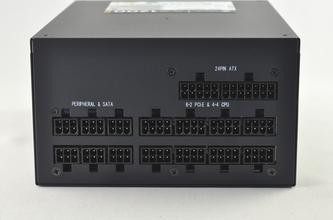

En revanche, ne comptez pas tous les connecter simultanément, ce ne sera pas possible. Evidemment, les 6 câbles PCI-E 6+2 broches peuvent tous être branchés ensemble, mais ce n'est pas le cas des câbles SATA et Molex, puisqu'il n'existe que 6 connecteurs pour 8 câbles. A propos des câbles PCI-E d'ailleurs, on se demande pourquoi Corsair n'a pas choisi de placer deux connecteurs par câble, comme c'est le cas sur l'AX750. Cela aurait éviter de faire courir trop de câbles...
Ce bloc possède les dimensions les plus importantes de ce comparatif, avec tout de même 20 cm de long. Les boîtiers un peu exigus sont à proscrire... L'avantage de ce châssis imposant, c'est qu'on peut y placer un ventilateur de grande taille : comme tous les modèles dont la puissance est supérieure ou égale au kilowatt (Antec HCP 1200 exclu), l'AX1200 est équipé d'un ventilateur de 14 cm. Contrairement à son petit frère l'AX750, ce modèle possède un système de refroidissement actif en continu, avec des pressions acoustiques comprises entre 24 et 30 dB(A) d'après Corsair.
Ergonomie
Vous l'aurez compris, l'AX1200 est un bloc entièrement modulaire, qui vous laisse donc totalement libre de brancher les câbles de votre choix. Ces derniers sont relativement longs, même si on regrette que ceux dédiés au(x) processeur(s) soient un peu juste, avec seulement 61 cm (contre 65 pour la X-760 de Seasonic, par exemple). Cela pourrait être pénalisant, notamment si l'on considère qu'une telle alimentation est destinée à prendre place dans des boîtiers de grande taille.
Nous pesterons une nouvelle fois contre l'absence de véritable câble 8 broches chez Corsair pour alimenter le processeur, d'autant que les 2x4 broches utilisés ne disposent d'aucun artifice permettant de les solidariser, afin d'en faciliter le branchement. Félicitons enfin Corsair d'avoir ajouter quelques indications au niveau du panneau de branchement du bloc : ces dernières permettent de visualiser rapidement les connexions à effectuer, même si un code couleur eut été plus pratique.
