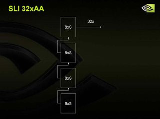

Mise en oeuvre du Quad-SLI Antialiasing
Naturellement le SLI AA a un coût en terme de performances, et ce, même avec quatre puces graphiques, alors que son intérêt n'est pas aussi évident qu'il n'y paraît. En effet, avec un écran 30 pouces on prend logiquement un certain recul, ce qui nous rend de fait moins sensibles aux effets d'escalier (à moins de jouer en 1024x768 ?)... Si un anticrénelage de type SLI AA 8x sera le bienvenu les modes supérieurs se rapprochent de la surenchère, surtout lorsque l'on joue en 2560x1600. Fort heureusement, NVIDIA continue de proposer des modes d'anticrénelage moins gourmands avec le SLI AA 8x ou le SLI AA 16x. Ces deux modes existent déjà sur les solutions SLI actuelles, mais la position des échantillons avec les systèmes Quad-SLI est légèrement différente alors que leur mode de calcul change. Par exemple, sur un SLI de GeForce 7900 GTX le SLI AA 16x correspond à la combinaison de deux images calculées en 8xS alors qu'en Quad-SLI, le même mode calcule quatre images chacune en 4x. Nous avons tenté de mettre en avant les différences de qualité de l'anticrénelage sous Half-Life 2 Loat Coast avec les différents modes comme montré ci-dessous :

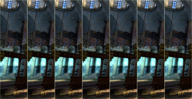

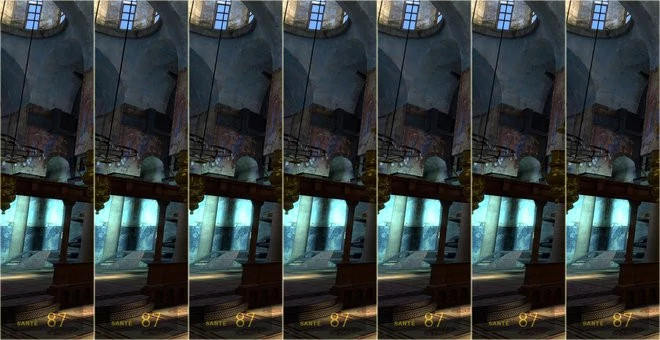

Captures de qualité d'images : pas de FSAA, FSAA 4x, SLI AA 8x, Quad-SLI 8x, SLI AA 16x, Quad-SLI AA 16x et SLI-AA 32x
En observant attentivement ces captures, et notamment la partie supérieure représentant la fenêtre et la corde, on s'aperçoit qu'au delà du SLI AA 8x, les différences visuelles deviennent vraiment minimes. On constate encore une légère amélioration entre le SLI AA 8x et le SLI AA 16x, mais difficile, voire impossible, de faire un véritable distinguo entre SLI AA 16x et 32x.

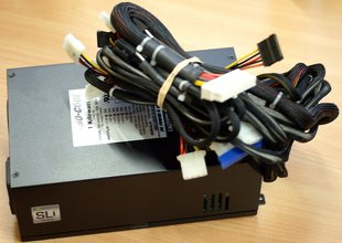

Alimentation : un kilowatt de plaisir pour le Quad-SLI
Durant nos tests nous avons cherché à relever la consommation électrique des diverses Cartes Graphiques sur notre système Core 2 Extreme tandis que 3DMark 06 tournait. Les résultats figurent ci-dessous et comme on peut le constater la consommation de notre système Quad-SLI de GeForce 7950 GX2 reste raisonnable puisqu'elle s'affiche comme équivalente à celle du SLI de GeForce 7900 GTX (les valeurs indiquées sont celles du système complet).
 Consommation électrique
GeForce 7900 GTX253 Watts
SLI GeForce 7900 GTX365 Watts
GeForce 7950 GX2280 Watts
Quad-SLI GeForce 7950 GX2360 Watts

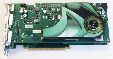

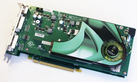

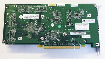

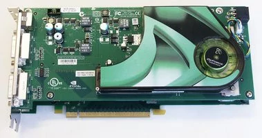

XFX GeForce 7950GX2 520M Extreme
Pour ce test nous avons utilisé deux cartes graphiques identiques, en l'occurrence des GeForce 7950 GX2 signées XFX. Avec son modèle Extreme, le fabricant déroge à sa propre tradition en n'utilisant pas sa fameuse boîte en forme de X, préférant visiblement une classique boîte rectangulaire... Mais revenons-en à des considérations plus sérieuses ! En ce qui concerne la carte graphique en elle-même, celle-ci est absolument conforme au design de référence de NVIDIA. XFX n'a en effet pas touché au système de refroidissement ni même à sa personnalisation et on ne retrouve aucun autocollant aux couleurs de la marque sur les cartes, si ce n'est un vague logo XFX sur le ventilateur... En revanche XFX n'a pas pu s'empêcher de surcadencer sa carte. Ainsi alors que les GeForce 7950 GX2 voient leur GPU tourner à 500 MHz, XFX le cadence à 520 MHz sur la version Extreme. Le saut en fréquence n'est clairement pas énorme (à peine 4 %) mais il a le mérite d'exister. Même observation du côté de la fréquence mémoire qui est ici fixée à 650 MHz contre 600 MHz pour les modèles habituels. Mémoire qui rappelons-le est constituée de puces Samsung GDDR3 certifiées à 1,4 ns avec 512 Mo par GPU soit un total de 1 Go pour la carte.
La GeForce 7950 GX2 520M Extreme de XFX
Avec un seul connecteur électrique PCI- Express, la GeForce 7950 GX2 se présente au format PCI-Express 16x et occupera deux slots dans votre tour. En plus de deux sorties DVI et d'une sortie vidéo au format mini-Din, la carte intègre une cryptoROM pour le support de l'HDCP. Question bundle, on retrouve dans la boîte quelques manuels, un CD de pilotes, deux adaptateurs DVI/VGA, un adaptateur électrique molex vers PCI-Express ainsi qu'un câble S-Vidéo et un câble avec la connectique composante. XFX n'oublie pas l'aspect ludique et livre le jeu Tomb Raider Legend en version complète et française.

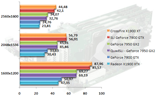

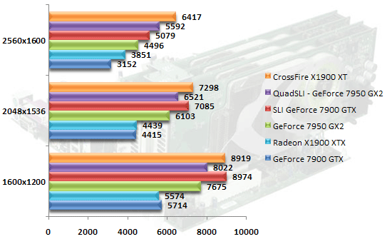

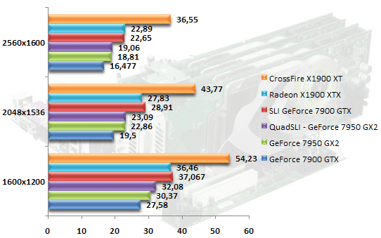

3DMark 06
On démarre avec l'inévitable 3DMark 06 qui n'appelle pas de commentaire particulier. On note toutefois qu'en 2560x1600 le CrossFire de Radeon X1900 XT est en tête devançant ainsi le Quad-SLI. Pour 3DMark 06 le gain entre une GeForce 7950 GX2 et un Quad-SLI de GeForce 7950 GX2 s'établit à 24%. Mais la proximité du SLI de GeForce 7900 GTX n'est pas bon signe...

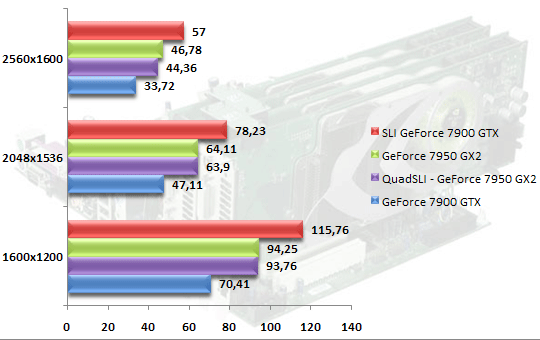

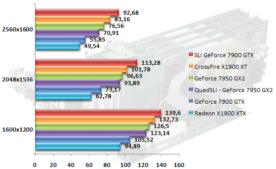

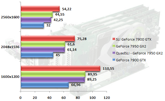

Half-Life 2 Lost Coast
Splinter Cell Chaos Theory - v1.05
Quake 4 - v1.2
Call Of Duty 2 - v1.3
Ces quatre titres (Half Life 2, Splinter Cell, Quake 4 et Call Of Duty 2), pourtant basés sur des moteurs graphiques n'ayant rien de commun, affichent les mêmes résultats décevants pour le Quad-SLI. La configuration munie de deux GeForce 7950 GX2 délivre des résultats inférieurs à ceux d'une seule GeForce 7950 GX2, laissant la place au SLI de GeForce 7900 GTX ou au CrossFire de Radeon X1900 XT qui termine d'ailleurs premier sous Splinter Cell. Naturellement sous Quake 4, le SLI de GeForce 7900 GTX l'emporte en se montrant 20% plus rapide que le Quad-SLI. Quant à Call Of Duty 2, le Quad-SLI n'apporte toujours rien. Si la Radeon X1900 XTX affiche de bonnes performances, le scaling en CrossFire est nul, ce qui laisse l'avantage au SLI de GeForce 7900 GTX, ici encore premier.

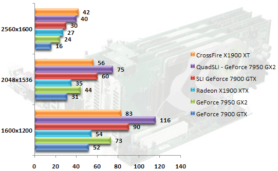

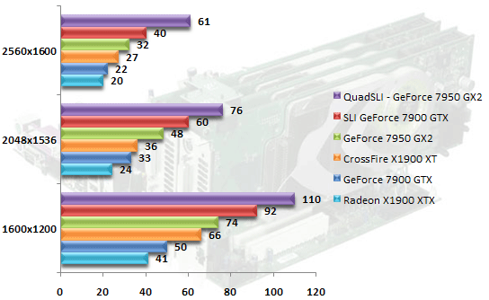

F. E. A. R. v1.06
F.E.A.R., ici testé dans sa version 1.06 avec la diffusion d'ombres douces activée, constitue une exception notable puisqu'ici le Quad-SLI affiche de très beaux résultats. La configuration Quad-SLI termine en effet première, dans toutes les résolutions. En 2560x1600 les deux GeForce 7950 GX2 sont 90% plus rapides qu'une seule GeForce 7950 GX2. Face au SLI de GeForce 7900 GTX, le Quad-SLI de GeForce 7950 GX2 est 52% plus rapide. Le CrossFire en prend ici pour son grade en terminant quatrième, d'une courte tête devant le GeForce 7900 GTX seul.

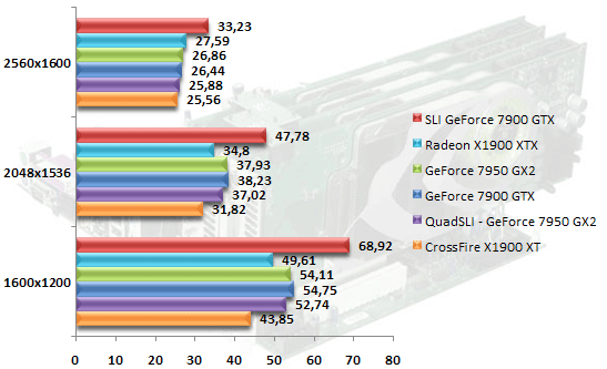

FarCry v1.33 - HDR
FarCry v1.33 - HDR - AF 4x
FarCry est bien connu maintenant mais le patch 1.40 tant promis n'est toujours pas sorti en version finale. Résultat, impossible d'activer les effets de rendu HDR sur les cartes ATI. C'est pour cette raison que les cartes de la firme canadienne ne figurent pas dans nos graphiques, les cartes NVIDIA ayant été testées avec le HDR (niveau 7). Une fois de plus le Quad-SLI ne sert à rien, les performances étant au mieux égales à celles d'une GeForce 7950 GX2 seule et ce y compris avec le filtrage anisotropique. Le SLI de GeForce 7900 GTX domine pour sa part l'exercice.

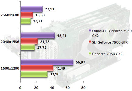

Half-Life 2 Lost Coast - SLI AA 16x

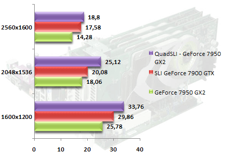

Oblivion - SLI AA 8x
Ces deux jeux montrent qu'en poussant au maximum les options d'anticrénelage, le Quad-SLI a bien un effet bénéfique sur les performances. Sous Half-Life 2, les performances relevées sur notre machine Quad-SLI sont jusqu'à deux fois plus élevées que celles obtenues avec un SLI de GeForce 7900 GTX. On notera toutefois que sous Half-Life 2 le gain offert par le Quad-SLI s'émousse au fur et à mesure que la résolution augmente alors que le nombre d'images par seconde en 2560x1600 ne permet tout simplement pas de jouer.
Oblivion ici testé sans HDR mais en SLI AA 8x amplifie ces constatations. Si en 1600x1200 et en 2048x1536 la configuration Quad-SLI offre jusqu'à 40% de performances en plus, le passage en 2560x1600 coûte cher, les performances retombant pour être à peine supérieures à celles de notre SLI de GeForce 7900 GTX. En outre avec 18fps de moyenne dans cette résolution il n'est pas question d'envisager jouer en toute fluidité.
