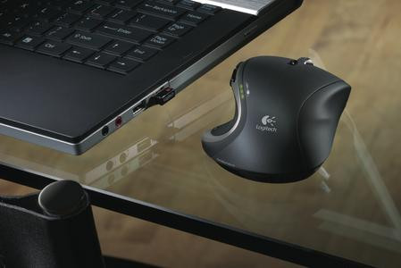

Avec la Performance Mouse MX, Logitech propose la première souris optique capable de fonctionner sur des bureaux en verre, en plus bien sûr de fonctionner sur des surfaces traditionnelles. Et Logitech de proposer également sa nouvelle technologie Unifying permettant d'utiliser un seul récepteur radio compatible avec ses nouvelles souris et claviers. Tour d'horizon !

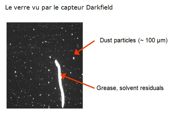

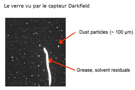

Contrairement à d'autres surfaces, le verre a bien du mal à renvoyer le signal lumineux émis par la souris. Difficile dès lors pour le capteur d'interpréter les mouvements effectués. Les ingénieurs de Logitech ont donc travaillé, en partenariat avec une startup américaine, Avago Technology (spin-off d'Agilent), à la mise au point d'une technologie résolvant ce problème. Si le verre est un matériau solide transparent, de nature non organique, sa structure atomique est plus désordonnée que celle du bois par exemple. Et puisqu'une surface vitrée est pratiquement parfaite, du moins en théorie, il est bien difficile pour le capteur des souris de trouver des points de repère afin d'opérer des déplacements du curseur. Toutefois, dans un environnement vivant, aucun verre ne s'avère réellement parfait. Il comporte des micro-rayures, des empreintes de doigts et des salissures de tous ordres. C'est en tirant profit de ces défauts que Logitech peut proposer la première souris fonctionnant sur une surface en verre.
Premier prototype Darkfield
Pour ce faire, Logitech s'est tout simplement inspiré de la technologie « Dark field » utilisée en optique par des microscopes dont le but est d'augmenter le contraste des échantillons qui leur sont soumis. Dans les premières étapes de son développement, la technologie Darkfield de Logitech faisait appel à trois faisceaux laser illuminant la surface du bureau. Constatant que le troisième laser n'avait au final que peu d'importance, et probablement aussi pour des raisons évidentes de coût, Logitech n'a gardé que deux lasers.
Les lasers viennent illuminer la surface vitrée alors que l'angle de récupération de la lumière est différent. La partie optique consistant à récupérer le flux de lumière envoyé sur la surface a en effet été retravaillée, pour bloquer la zone centrale afin d'en faire une chambre noire où seuls les rayons de lumière pénètrent. Le contraste obtenu est de fait bien meilleur avec une image constituée d'un fond toujours sombre et de particules brillantes, semblables à un ciel étoilé. C'est grâce à ces étoiles, comme vues par le capteur de la souris, que vos mouvements seront interprétés et transformés en déplacements du curseur à l'écran. Le surface d'analyse consiste en un carré de 1mm de côté soit environ 900 pixels.
Technologie Darkfield : des précisions supplémentaires
Quelques précisions supplémentaires s'imposent. Puisque la technologie Darkfield repose sur les imperfections d'une surface vitrée, plus le verre est sale et rayé... meilleur sera le fonctionnement de la souris ! C'est assez paradoxal, mais il en va ainsi. De plus, il s'avère que la surface en verre doit faire au minimum 4mm d'épaisseur, faute de quoi la souris ne fonctionnera vraisemblablement pas. Pas de panique toutefois la plupart des tables, bureaux et autres revêtements en verre ont par défaut une épaisseur supérieure à 4 mm.

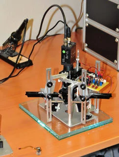

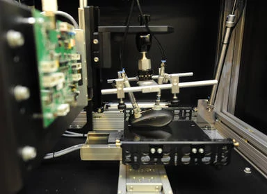

Tests automatisés de souris avec capteur Darkfield

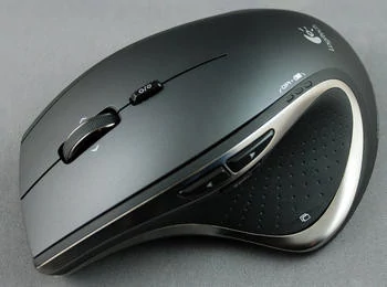

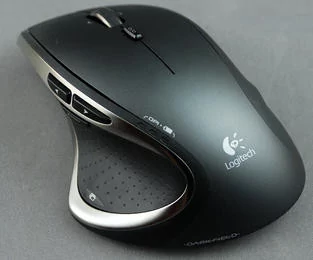

Reprenant une robe semblable à celle de la récente MX 1100, la Performance Mouse MX est une souris de bureau haut de gamme. Adoptant une robe de plastique mat de couleur anthracite, la souris offre un revêtement caoutchouc sur son côté droit, alors qu'une large zone offrant un toucher doux est prévu sur le côté gauche pour votre pouce, une zone délimitée par un liseré chromé. Destinée aux utilisateurs droitiers, la souris offre une prise en main somme toute très confortable convenant aux grandes mains.
Question boutons, on retrouve naturellement le clic gauche et le clic droit ainsi que la molette Micro-Gear introduite avec la MX Revolution. Toutefois... surprise ! Si ladite molette offre bien un défilement libre et un défilement cranté, elle ne propose pas de bascule automatique entre ces deux modes de défilement. Pour des questions de coût, exit donc la micro-caméra et le micro-moteur de la roulette micro-gear. On actionnera donc le bouton situé juste en dessous de la molette pour passer d'un mode à l'autre. Histoire de nous consoler, Logitech propose un défilement horizontal dynamique pour sa roulette multidirectionnelle maintenant baptisée Micro-Gear 2 : en poussant la roulette vers la gauche ou vers la droite la vitesse de déplacement des ascenseurs est ajustée en fonction de l'intensité de votre pression. Pratique pour les interminables tableaux Excel !
Logitech Performance Mouse MX
Avec deux boutons page suivante et page précédente, la souris comporte un bouton spécifiquement dédiée à la fonction de zoom. Logitech remplace donc le raccourci de recherche des MX Revolution par une fonction zoom... Pourquoi pas, d'autant qu'à l'usage, sur la MX Revolution, on se souvenait de l'existence de ce bouton... en l'effleurant par erreur ! Pas sûr toutefois que le bouton zoom soit plus utile. La zone où logera votre pouce est pour sa part cliquable (comme sur la récente MX 1100 d'ailleurs). Une pression activera une des toutes nouvelles fonctions des SetPoint qui, sous Windows Vista et Windows 7, affiche, à l'instar d'Exposé de MacOS, une représentation de toutes les fenêtres des divers programmes en cours d'exécution afin de basculer de l'un à l'autre.

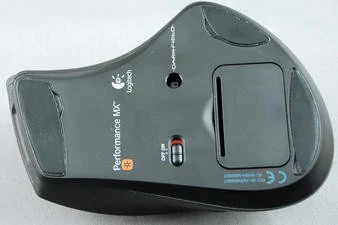

Enfin, en retournant la souris, on découvre trois patins en téflon, un bouton permettant de couper l'alimentation électrique ainsi que la trappe donnant accès au logement de la pile.

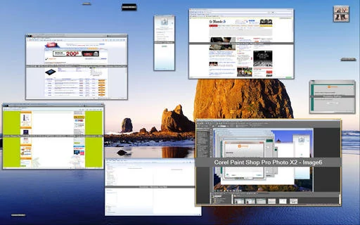

Compatibles avec Windows 7, les pilotes SetPoint 4.8 livrés avec la Logitech Performance Mouse MX n'évoluent guère. Certes ils incorporent la fonctionnalité Unifying Technology, certes ils offrent le nouvel aperçu des fenêtres en cours d'exécution façon MacOS... mais leur interface reste particulièrement datée et pas franchement intuitive ni même ergonomique.
Logitech SetPoint 4.80
Quant à la nouvelle prévisualisation des applications en cours d'exécution elle n'est pas sans comporter quelques bugs. Ainsi sous Windows 7, version finale, le lecteur Windows Media Player apparaît plusieurs fois avec à chaque fois une barre grise plutôt que le contenu du lecteur. Rappelons pour le reste qu'il sera possible depuis les pilotes de modifier les divers raccourcis de la souris, d'ajuster la vitesse de déplacement du curseur, de consulter l'autonomie restante ou encore de créer des profils. Ces derniers permettront de réaffecter le rôle de certains boutons en fonction de l'application en cours d'exécution.
Comme un goût d'Exposé !
