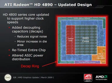

Basé sur une nouvelle puce, nom de code RV790, le Radeon HD 4890 reprend nombre des caractéristiques de son aîné. Demeurant gravée en 55 nm, la puce est toujours de classe DirectX 10.1, en attendant l'arrivée prochaine des circuits DirectX 11 pour la fin de cette année. Faute de révolution technologique et faute de die-shrink, le RV790 comporte le même nombre d'unités de calcul que le RV770. On dénombre en effet 800 processeurs de flux, soit le même nombre d'unités que sur les Radeon HD 4870. En vérité, et sans vouloir rentrer dans des détails techniques déjà évoqués par le passé, le RV770, tout comme le RV790, comportent 160 unités de calcul, chacune capable de travailler sur les cinq composantes d'un vecteur (160x5 = 800).
Pour autant, le RV790 n'est pas une puce « renommée » puisqu'elle profite du nouveau procédé de fabrication en 55 nm de TSMC, qui doit permettre, du moins en théorie, de grimper plus facilement en fréquence. Avec 959 millions de transistors, la puce profite de changements mineurs dans sa conception avec une révision de la distribution de l'énergie ou encore l'ajout de condensateurs de découplage qui permettent de réduire le bruit généré à certains endroits par le signal. L'évolution du procédé de fabrication doit dans tous les cas permettre aux partenaires d'ATI de proposer des cartes overclockées comme nous le verrons dans les pages qui suivent. En attendant de vérifier ce point, il a un inconvénient : une légère augmentation du nombre de transistors.
La puce graphique RV790 au coeur du Radeon HD 4890
Faute d'incorporer un plus grand nombre d'unités, et grâce à un procédé de fabrication optimisé, la puce est cadencée à des fréquences supérieures. Alors que le Radeon HD 4870 opère à 750 MHz, dans sa version standard, le Radeon HD 4890 est cadencé à 850 MHz. L'augmentation s'élève donc à 100 MHz, soit une fréquence brute 13 % plus importante. Les versions overclockées du Radeon HD 4890 devraient profiter de leur côté d'une vitesse d'horloge de 900 MHz pour la puce graphique. En ce qui concerne la mémoire, on retrouve un bus mémoire 256 bits alors qu'AMD utilise de la GDDR5. Tandis que la mémoire GDDR5 des Radeon HD 4870 opérait à 900 MHz, sa fréquence grimpe à 975 MHz pour le Radeon HD 4890. La bande passante mémoire théorique fait donc un bon de 115 Go/s à 124,8 Go/s et l'on retient que la carte embarque par défaut 1 Go de mémoire vidéo.

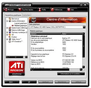

Le Radeon HD 4890 vu par les pilotes CATALYST

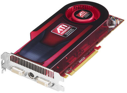

AMD Radeon HD 4890 : la carte standard

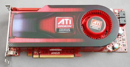

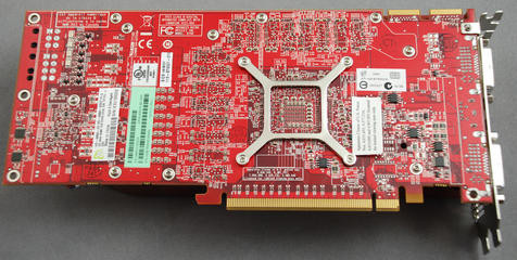

Semblable au Radeon HD 4870, le Radeon HD 4890 l'est dans les moindres détails ! Le PCB des deux cartes est quasiment identique alors que l'interface PCI-Express de seconde génération est de mise dans tous les cas. Au format double-slot, le Radeon HD 4890 adopte un PCB de couleur rouge et nécessite pour fonctionner le branchement de deux câbles d'alimentation électrique à six broches. Reprenant le même dispositif de refroidissement que le Radeon HD 4870, la puce Radeon HD 4890 est donc recouverte, ainsi que les puces mémoire, d'une plaque de cuivre sur laquelle trône un radiateur à ailettes en aluminium. Le tout est enchâssé dans une coque de plastique avec en son extrémité un ventilateur de type cage d'écureuil. L'air chaud est donc expulsé à l'extérieur de la configuration. Surprise, par rapport au Radeon HD 4870, le dispositif de refroidissement du Radeon HD 4890 bien qu'identique, s'avère plus bruyant.
Le Radeon HD 4890 d'AMD
Compatible avec la technologie de rendu multi-processeurs d'ATI, le Radeon HD 4890 comporte un double connecteur CrossFire. Avec deux connecteurs DVI, la carte offre en sortie un connecteur vidéo analogique au format mini-DIN et elle sera généralement livrée avec un adaptateur DVI/HDMI. Rappelons en effet que les puces ATI intègrent un circuit audio, compatible 7.1 : cela permet d'envoyer à un appareil externe le flux vidéo et le flux audio, sans aucun branchement supplémentaire à effectuer entre la carte audio (séparée ou intégrée à la carte mère) et la carte graphique. Les fréquences de la carte sont logiquement identiques à celles annoncées par le fabricant alors que cette dernière est dotée de 1 Go de mémoire vidéo GDDR5 sous forme de puces Qimonda.

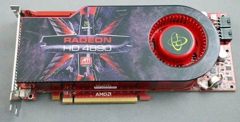

Le fabricant XFX a récemment rejoint les rangs des partenaires AMD à la surprise générale puisque jusqu'alors cette division du groupe Pine, était un partenaire NVIDIA exclusif. XFX fait donc parti des partenaires de lancement pour le Radeon HD 4890 et a pu nous faire parvenir une carte graphique basée sur la dernière puce d'AMD. Semblable en tout point au design de référence mis au point par AMD, le Radeon HD 4890 en édition XXX de XFX est une carte overclockée, vous l'aurez compris.
Reprenant le PCB rouge des cartes ATI, la carte dispose d'un slot PCI-Express 16x de seconde génération et occupera deux emplacements dans le boîtier de votre PC. Elle requiert une double alimentation électrique par deux câbles PCI-Express à six broches et dispose du système de refroidissement standard mis au point par AMD. On retrouve donc un radiateur à ailettes, monté sur une base cuivre et gainé dans une coque de plastique translucide avec en son extrémité un large ventilateur, type cage d'écureuil. Niveau connectique, la carte offre deux connecteurs DVI et un connecteur miniDIN pour les sorties vidéo analogiques.
Carte graphique Radeon HD 4890 vue par XFX
Passons au plus intéressant, avec les spécifications techniques de cette carte, des spécifications supérieures aux recommandations d'AMD pour le modèle standard. Dotée comme le modèle standard de 1 Go de mémoire GDDR5, la carte dispose d'un processeur cadencé à 900 MHz, soit 50 MHz de plus que le modèle standard. Côté mémoire, la fréquence des puces demeure inchangée face au modèle standard, soit 1950 MHz. Enfin, XFX complète le tout par la fourniture d'un jeu, un titre plutôt très récent puisqu'il s'agit de Tom Clancy's H.A.W.X., un jeu de pilotage d'avions de chasse.

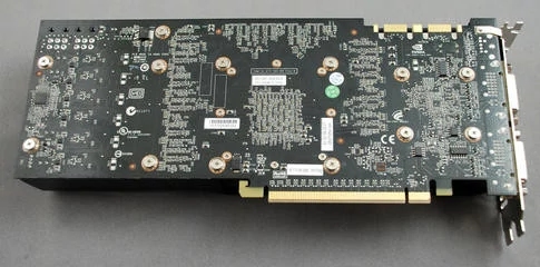

NVIDIA GeForce GTX 275 : la carte
Semblable au GeForce GTX 285, la carte GeForce GTX 275 livrée par NVIDIA pour ce test reprend le PCB de référence des GeForce GTX 285. On retrouve donc un PCB noir avec connectique PCI-Express de seconde génération et double languette SLI. Reprenant le système de refroidissement mis au point par NVIDIA, la carte incorpore les dernières modifications apportées au ventirad des GeForce GTX 275. Celui-ci a légèrement évolué pour se doter d'une base en cuivre à la surface plus réduite que celui qui équipait initialement les GeForce GTX 280 alors que la plaque recouvrant le dos de la carte graphique disparaît tout simplement.
Carte graphique NVIDIA GeForce GTX 275
Alimentée par deux connecteurs électriques à six broches, la carte dispose de deux connecteurs DVI et c'est tout. Pas de connecteur analogique sur ce modèle, ni de prise HDMI à l'inverse des GeForce GTX 295 par exemple. Équipée de 896 Mo de mémoire vidéo GDDR3, la carte de référence envoyée par NVIDIA adopte les fréquences qu'a prévu le constructeur, à savoir : 633 MHz pour la puce graphique et ses unités ROP, 1404 MHz pour les processeurs de flux et enfin 1134 MHz pour la mémoire.

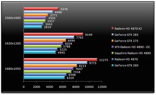

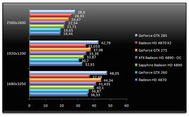

3DMark Vantage
On démarre avec ce bon vieux 3DMark Vantage. Ici le Radeon HD 4870 X2, qui fait figure de maître étalon, termine premier largement devant les autres cartes graphiques. Les deuxième et troisième positions reviennent aux GeForce GTX 285 et 275. Face au Radeon HD 4890, le GeForce GTX 275 se révèle 12% plus performant. Comparé au Radeon HD 4870, le modèle HD 4890 est 11% plus véloce. Enfin, face au Radeon HD 4890 standard ici représenté par une carte Sapphire, la carte overclockée de XFX est 4% plus performante, toujours en 1920x1200.

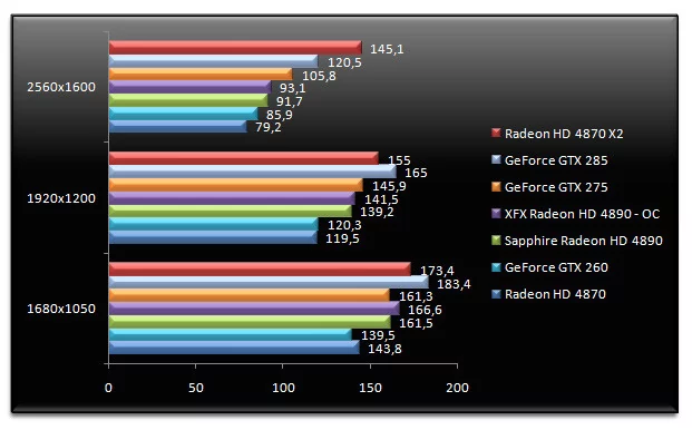

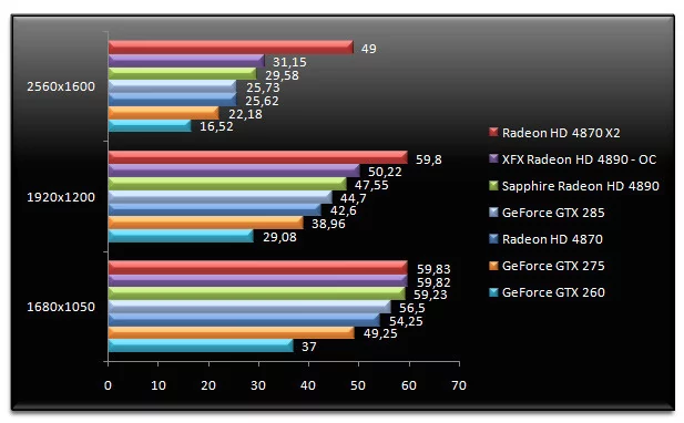

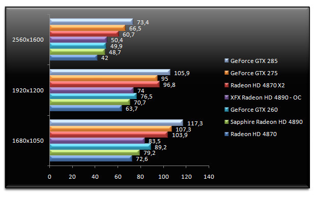

Call Of Duty 4 - v1.7

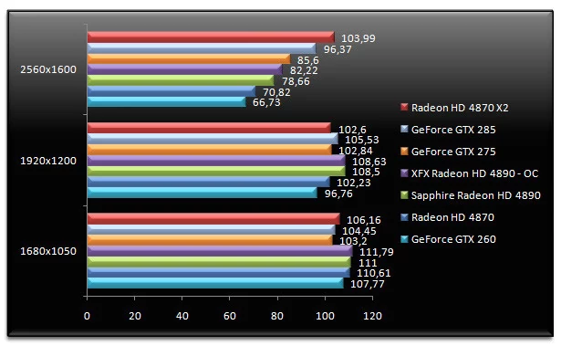

Retour sur Call Of Duty 4, un FPS qui a été plutôt bien accueilli à son époque. On note ici un écart sensible de performances entre un GeForce GTX 275 assez à l'aise et un Radeon HD 4890 en retrait. Du reste le modèle de XFX est très proche du modèle standard, l'overclocking de 50 MHz ne semblant pas suffisant... Enfin, on observe que plus la résolution augmente, plus le GeForce GTX 275 prend de l'avance sur le Radeon HD 4890.

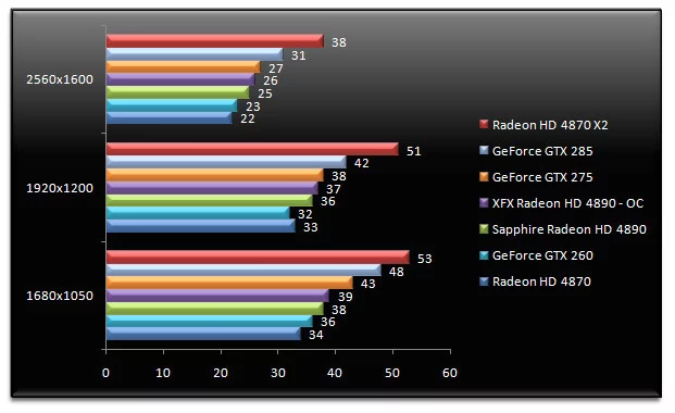

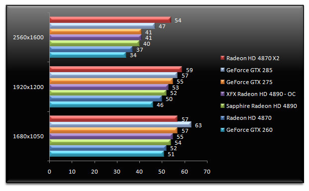

Crysis Warhead - v1.1 - 64 bit
Le dernier opus de la franchise Crysis, Crysis Warhead, ne profite curieusement pas au Radeon HD 4870 X2, dont les performances sont inférieures aux cartes simple GPU. Il semble qu'ici le CrossFire ne fonctionne pas. Mais revenons en aux cartes qui nous préoccupe. Le Radeon HD 4890 s'affiche 3% plus rapide que le Radeon HD 4870 en 1920x1200. Le modèle overclocké de Radeon HD 4890 apporte un gain moyen de 4% alors que le GeForce GTX 275 est de toute façon plus rapide que la dernière carte d'AMD.

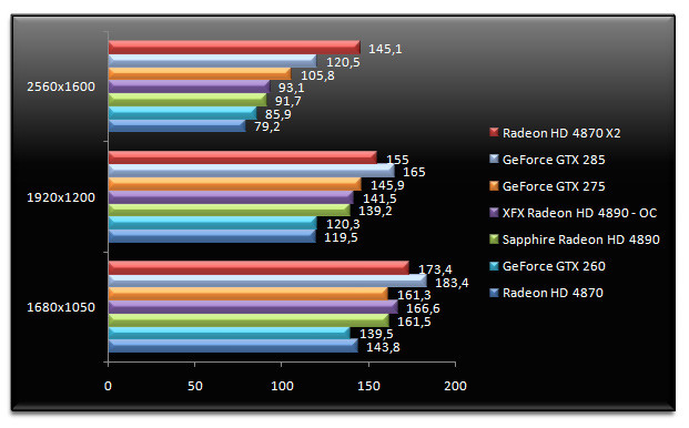

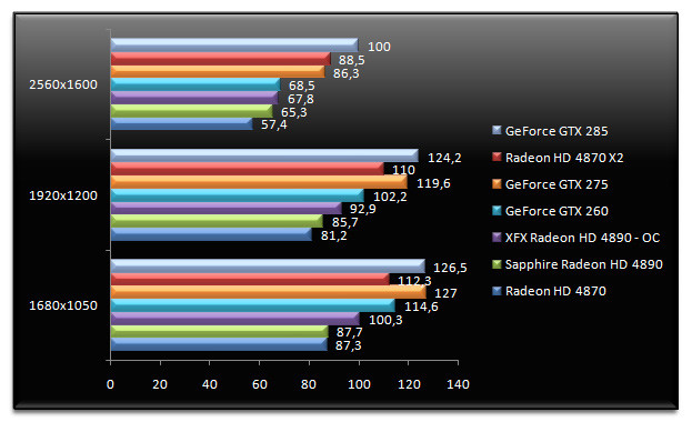

Left 4 Dead

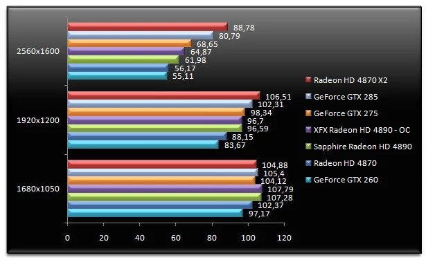

Les zombies de Left 4 Dead s'appuyent largement sur le moteur graphique d'Half-Life 2. Nous utilisons ici notre propre démo. En 1680x1050 et en 1920x1200, les cartes sont limitées par le processeur. Il faut s'intéresser aux résultats obtenus en 2560x1600 pour obtenir une hiérarchie. Dans cette dernière résolution, le GeForce GTX 275 de NVIDIA affirme sa supériorité avec des performances 8% supérieures face au Radeon HD 4890. La dernière puce d'AMD est 11% plus rapide que le modèle HD 4870 alors que la version overclockée par XFX du Radeon HD 4890 permet de gagner 4% de performances.

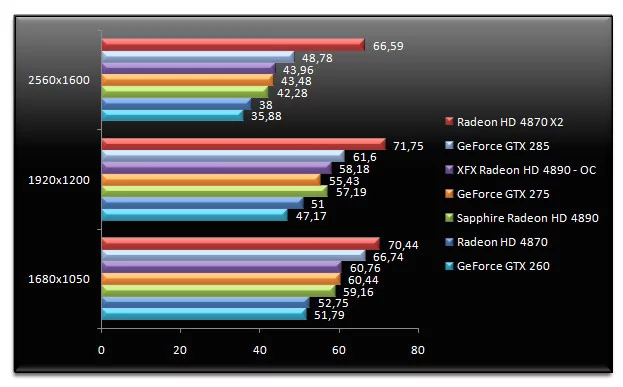

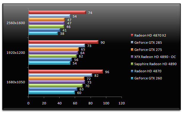

Far Cry 2 - v1.02

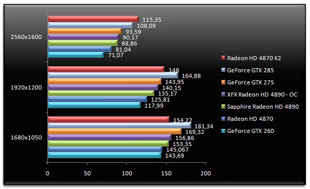

Far Cry 2, ici testé avec son dernier patch, est un plébiscite pour le Radeon HD 4870 X2 qui est largement en tête. Petite surprise ici, le Radeon HD 4890 overclocké de XFX se hisse devant le GeForce GTX 275. Cette dernière carte est 2% plus rapide que le Radeon HD 4890 standard en 1680x1050. Enfin, face au Radeon HD 4870, le Radeon HD 4890 apporte sous Far Cry 2 un gain de performances de 12%.

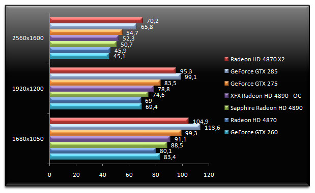

World In Conflict - v1.010
Le jeu de stratégie en temps réel, World In Conflict donne sa préférence au Radeon HD 4870 X2. Le GeForce GTX 275 termine devant le Radeon HD 4890 alors que ce dernier est 4% plus rapide que le Radeon HD 4870 en 1680x1050. Dans cette résolution, l'écart de performances entre le GeForce GTX 275 et le Radeon HD 4870 se mesure à pratiquement 10%.

L'activation des fonctions de filtrage sous Call Of Duty 4 ne permet pas au Radeon HD 4890 de s'imposer face au GeForce GTX 275 notamment. Ainsi en 1920x1200, le Radeon HD 4890 est certes 19% plus rapide que le Radeon HD 4870, à égalité avec le GeForce GTX 260 premier du nom, mais il se fait distancer par un GeForce GTX 275 20% plus rapide.

Retour sous Far Cry 2 où nous activons les fonctions de filtrage. Pas de grande surprise ici, le Radeon HD 4890 est certes 12% plus rapide que le Radeon HD 4870 mais il reste moins véloce qu'un GeForce GTX 275 en 1920x1200. Dans cette résolution, la carte de NVIDIA est 9% plus rapide que le dernier modèle d'AMD. Quant à la carte overclockée par XFX, le gain de performances face au modèle de base s'élève à 3,6%.

L'activation de l'anticrénelage d'une part et du filtrage anisotrope d'autre part, permettent une fois encore au Radeon HD 4870 X2 de briller. Avec un GeForce GTX 285 4% plus rapide que le modèle GeForce GTX 275, le Radeon HD 4890 ne peut pas faire grand chose. La dernière née de NVIDIA est en plus rapide. Face à l'ancien Radeon HD 4870, la GeForce GTX 275 se montre 22% plus rapide.
