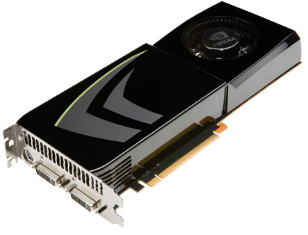

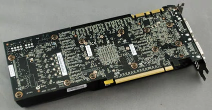

Légèrement plus rapide, la GeForce GTX 285 reprend le système de refroidissement déjà employé sur les GeForce GTX 280 avec de ci de là des ajustements. On note la disparition de la plaque arrière, probablement pour réduire les coûts, alors que l'alimentation électrique de la carte dépend dorénavant de deux connecteurs PCI-Express de six broches chacun et non plus d'un connecteur PCI-Express 2.0 huit broches et d'un connecteur PCI-Express six broches. On notera également que le PCB de la carte évolue alors que les puces mémoire sont toutes regroupées sur la même face, autour de la puce graphique.

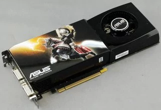

Asus ENGTX285 Ultimate
Asus figure parmi les premiers fabricants de cartes graphiques à avoir adopté le GeForce GTX 285. Si le géant de Taïwan se contente de reprendre le design de référence mis au point par NVIDIA, avec une carte qui occupera deux emplacements dans votre tour, Asus se distingue d'emblée par les fréquences de fonctionnement de sa carte, celles-ci étant supérieures à celles fixées à l'origine par NVIDIA, mais nous aurons l'occasion d'y revenir. Avec son connecteur PCI-Express 16x et ses deux connecteurs SLI, l'ENGTX285 Ultimate revêt le système de refroidissement mis au point par NVIDIA et constitué d'un radiateur à ailettes reposant sur les puces mémoire et dont le cœur, constitué d'une base en cuivre, est fixé directement sur la puce graphique. Un large ventilateur est ensuite chargé d'expulser l'air chaud à l'extérieur du système. En fonctionnement, nous n'avons pas relevé de différence notable, d'un point de vue acoustique, avec le GeForce GTX 280. Dépourvue de plaque arrière, la carte est alimentée par deux connecteurs PCI-Express à six broches et comporte deux prises SLI. La connectique externe est constituée de deux ports DVI et d'une sortie vidéo analogique au format miniDIN.
Le GeForce GTX 285 Ultimate vu par Asus
Faisant appel à des puces mémoire de marque Hynix certifiées à 1300 MHz, l'ENGTX285 Ultimate d'Asus se distingue des GeForce GTX 285 plus communes par ses fréquences de fonctionnement. En effet, Asus a décidé de cadencer la puce graphique à 712 MHz, contre 648 MHz pour le design de référence de NVIDIA, alors que les processeurs de flux opèrent à 1620 MHz contre 1476 MHz selon les recommandations officielles de NVIDIA. La mémoire profite elle aussi d'un surcadencement avec 1380 MHz en lieu et place des 1242 MHz suggérés par NVIDIA. Avec de telles caractéristiques, le GeForce GTX 285 TOP d'Asus devrait assurément faire mieux que le GeForce GTX 285 standard au prix toutefois d'une consommation électrique plus importante et d'un échauffement plus conséquent.
Terminons par quelques lignes sur le bundle qui est constitué d'un tapis de souris en simili-cuir, d'un adaptateur DVI vers HDMI, d'un adaptateur DVI vers VGA, d'un câble en Y double Molex vers PCI-Express, d'un câble miniDIN/YUV et enfin d'un câble SPDIF censé faire la jonction entre votre carte son et la connectique HDMI offerte par la carte graphique. Côté logiciels, c'est le grand vide puisqu'Asus ne fournit qu'un simple CD de pilotes : la crise a du passer par là ! A la place, on retrouve un coupon pour obtenir 10% de remise sur l'achat de cinq jeux ou logiciels sur la boutique nZone...

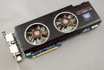

Sapphire Radeon HD 4850 X2 : Une carte... low cost !

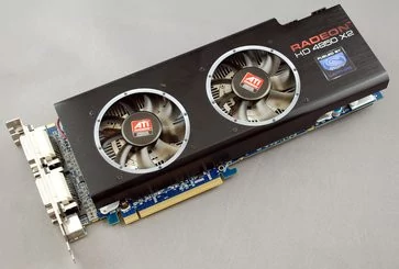

Se présentant au format PCI-Express, la Radeon HD 4850 X2 de Sapphire occupera deux emplacements dans votre machine. Censé se positionner entre une Radeon HD 4870 et une Radeon HD 4870 X2, pour faire de l'ombre au GeForce GTX 285 de NVIDIA, la problématique du coût est cruciale pour ce Radeon HD 4850 X2. Aussi Sapphire a vraisemblablement cherché à réduire au maximum l'addition. C'est ainsi que la mémoire GDDR5 des Radeon HD 4870 disparaît au profit de mémoire GDDR3, il est vrai que de base les Radeon HD 4850 sont elles aussi équipées de GDDR3, alors que le système de refroidissement est pour le moins... léger !
Chaque puce graphique est surmontée d'un radiateur avec cœur cuivre et ailettes en aluminium. Les puces mémoire sont revêtues d'un dissipateur en aluminium alors que deux ventilateurs à larges pâles soufflent sur les puces graphiques. Anormalement longue, exactement 28,2 centimètres, cette Radeon HD 4850 X2 ne rentrera pas dans tous les boîtiers. Il est à noter que son PCB a la fâcheuse tendance de se tordre sur son extrémité alors que des radiateurs recouvrent les composants des étages d'alimentation sur les deux faces de la carte.

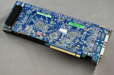

Utilisant l'interface PCI-Express de seconde génération, la Radeon HD 4850 X2 fait appel à un bridge PLX, en l'occurrence un composant PEX8647, identique à celui utilisé sur les Radeon HD 4870 X2 et capable en théorie de gérer 48 lignes PCI-Express.
Côté fréquences de fonctionnement, la carte voit ses puces graphiques cadencées à 625 MHz alors que les puces mémoire Samsung en GDDR3 opèrent à 993 MHz. On retrouve, en ce qui concerne la connectique, un total de quatre connecteurs DVI, un connecteur miniDin pour les sorties vidéo analogique ainsi qu'une languette CrossFire. L'alimentation électrique de la carte est pour sa part confiée à un connecteur PCI-Express 8 broches et un connecteur PCI-Express 6 broches.

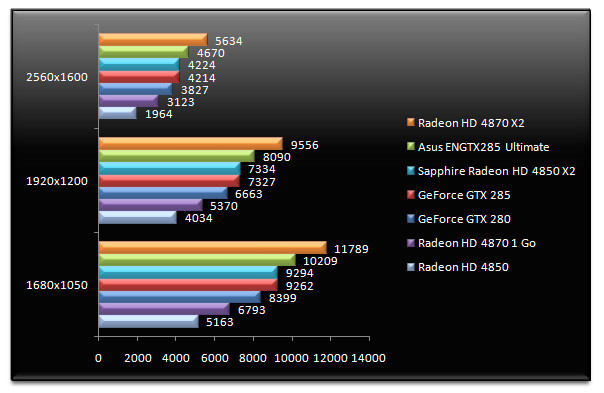

3DMark Vantage
On démarre avec 3DMark Vantage qui propulse logiquement le Radeon HD 4870 X2 en tête du classement. La version Ultimate du GeForce GTX 285 arrive en seconde position avec un gain de performance de 11 % sur le GeForce 285 standard. Ce dernier est lui même 10 % plus véloce que le GeForce GTX 280 en 2560x1600. Quant à notre Radeon HD 4850 X2, il se classe troisième, avec un très léger avantage sur le GeForce GTX 285 à ses fréquences nominales. Ici, le Radeon HD 4850 X2 va deux fois plus vite que le simple Radeon HD 4850.

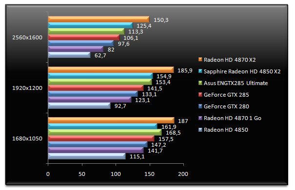

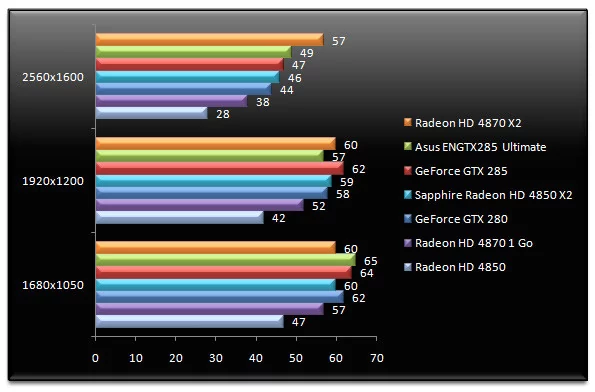

Call Of Duty 4 - v1.7
Si l'on en croit Call Of Duty 4, le Radeon HD 4850 X2 mène la danse face au GeForce GTX 285, la carte de Sapphire étant 9 % plus rapide que le GeForce GTX 285 (standard) en 1920x1200. Comparativement au GeForce GTX 280, le modèle GTX 285 s'affiche comme 6 % plus performant.

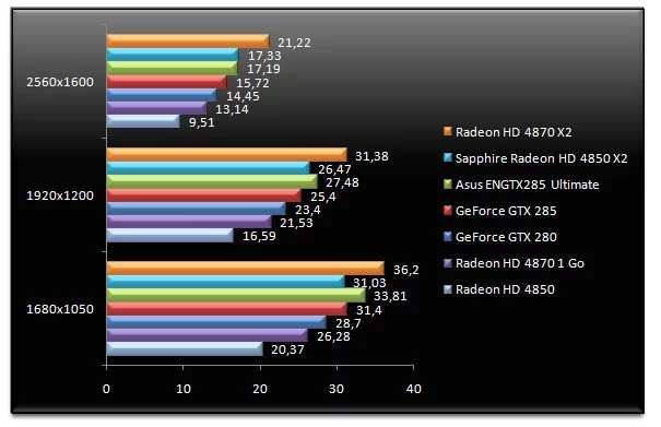

Crysis v1.2
Emblématique de par la puissance qu'il nécessite, Crysis donne ses faveurs aux Radeon HD 4870 X2 et Radeon HD 4850 X2. Cette dernière carte devance en effet le GeForce GTX 285, et même le modèle Ultimate, en 2560x1600. Le GeForce GTX 285,dans sa version standard, se révèle ici 8 % plus performant que le GeForce GTX 280 en 1920x1200. Dans cette même résolution, le Radeon HD 4850 X2 est 4 % plus rapide que le GeForce GTX 285 standard.

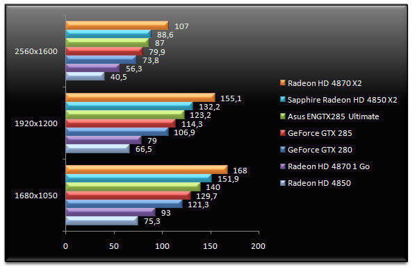

Call Of Duty 4 - v1.7 - FSAA 4x - AF 16x
Retour sous Call Of Duty 4, où nous activons maintenant les fonctions de filtrage. Les Radeon HD 4000 à double processeur graphique restent en tête alors que le GeForce GTX 285 Ultimate d'Asus est troisième avec un écart plus ou moins grand selon la résolution. En considérant le 1920x1200, le Radeon HD 4850 X2 se montre 15 % plus rapide que le GeForce GTX 285 standard. Ce dernier est lui même 7 % plus performant que son prédécesseur, le GeForce GTX 280.

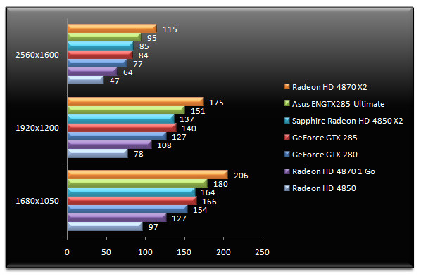

F.E.A.R. v1.08 - FSAA 4x - AF 16x
Pour F.E.A.R., l'activation du filtrage laisse le Radeon HD 4870 X2 largement en tête. Le GeForce GTX 285 termine second dans sa version Ultimate proposée par Asus. Le gain de performances obtenu avec cette version face au modèle standard flirte, en 1920x1200, avec les 8 %. Dans son implémentation de base, le GeForce GTX 285 se montre 7 % plus performant que le GeForce GTX 280.
