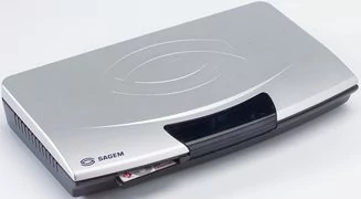

Vous êtes dans une zone desservie par la TNT ? Vous disposez d'une antenne compatible ? Alors il ne vous manque plus qu'un décodeur, sorte de porte d'entrée vers la TNT. Comme nous l'évoquions la TNT se base sur une variante du DVB-S (utilisé par le satellite), baptisée DVB-T et établie en 1995 pour permettre de diffuser les programmes au format MPEG2 par les ondes radio. L'adaptateur TNT est indispensable et aura pour mission de décoder le flux MPEG2 reçu depuis l'antenne pour le transmettre à la télévision. Cela signifie que vous changerez de chaîne en utilisant la télécommande du décodeur et non celle de votre téléviseur. Les adaptateurs TNT sont déjà en vente et on en distingue deux types différents. Les moins chers disposent généralement d'un seul tuner alors que les modèles les plus évolués profitent du double tuner et sont commercialisés autour de la centaine d'euros. Cette différence est importante, car avec la TNT il n'est pas question de regarder une chaîne donnée et d'enregistrer en même temps une autre chaîne : pour cela il faut systématiquement recourir à un matériel disposant de deux tuners. La raison de cet impératif est simple : les magnétoscopes ne disposent pas de tuner numérique du coup le premier tuner de votre décodeur sera monopolisé par le magnétoscope alors que le second tuner vous permettra de regarder une autre émission sur votre téléviseur. Dans cet esprit il existe déjà des décodeurs munis d'un double tuner et l'on trouve même des systèmes avec disque dur intégré à un prix forcément plus élevé (500€) ! À l'avenir, les téléviseurs intégreront directement un circuit de réception de la TNT, rendant tout décodeur inutile, mais nous n'en sommes pas encore là.
Décodeur numérique (modèle Sagem)
Chez Sagem certains décodeurs sont équipés en plus d'un lecteur Compact Flash pour afficher vos photos numériques alors que Siemens propose propose pour sa part un décodeur assez intéressant avec le modèle M740AV. Clairement haut de gamme ce dernier dispose d'un double tuner, de deux prises péritel, du guide des programmes et surtout d'une connectique assez peu ordinaire. Le fabricant a en effet adjoint à son décodeur deux ports USB 2.0 pour relier un disque dur externe afin d'enregistrer les programmes diffusés sur la TNT. Mieux le M740AV dispose d'un connecteur RJ45 pour être relié à votre réseau local et stocker les programmes qu'il enregistre directement sur votre PC. Encore plus fort, le M740AV peut lire les fichiers MP3 et autres photos stockées sur votre PC pour les afficher sur votre téléviseur. Voilà un bel exemple de convergence numérique !

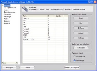

Avant de profiter de la TNT il faudra toutefois passer par l'installation du logiciel Pinnacle MediaCenter livré sur le CD accompagnant la carte. Attention, seul Windows XP Service Pack 2 est ici supporté par le logiciel. Son installation prend un certain temps d'autant qu'à son terme il faudra redémarrer le PC. Cette formalité accomplie, un assistant vérifie automatiquement le paramétrage du PC avant de vous proposer de détecter les chaînes disponibles. Cette étape est quelque peu délicate puisque selon le type d'antenne et votre localisation il faudra peut-être désactiver la recherche rapide afin de trouver un maximum de chaînes. En effet le logiciel n'a jamais été capable de détecter une seule chaîne en mode rapide sur notre système de test. Notons également qu'à Paris les chaînes du Canal 21 semblent poser problème, la réception de TMC et Direct8 étant compromise. Une fois les chaînes détectées, il ne vous reste plus qu'à valider et à double cliquer sur l'icône MediaCenter apparue sur votre bureau.
Réglages et réception de chaînes avec Pinnacle MediaCenter

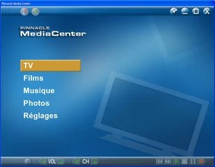

Lancé récemment par Pinnacle, le logiciel MediaCenter tend à remplacer l'ancien PCTV Vision en proposant une sorte d'alternative au fameux Windows Media Center. Avec Pinnacle Media Center l'utilisateur peut non seulement profiter de fonctions basiques pour regarder la télévision, mais également regarder ses DVD, écouter la musique stockée sur son ordinateur ou bien encore compulser les photos ou les vidéos présentes sur son PC, le tout depuis une interface unifiée. Bien que l'interface en question soit plaisante, elle ne saurait rivaliser avec celle de Microsoft du fait de certaines lacunes notamment au niveau de l'ergonomie. C'est ainsi que tous les réglages passent par une application séparée, alors que le logiciel exige le .NET FrameWork de Microsoft ainsi que le runtime SQL ! On a connu plus souple et plus léger...
Logiciel Pinnacle MediaCenter PCTV 200i
Mais revenons-en à la télévision qui peut être regardée en mode fenêtré ou plein écran selon vos souhaits. Du côté des performances, l'occupation CPU engendrée par la PCTV MediaCenter 200i ne dépasse par les 18% sur notre machine de test à base de Pentium 4 3.4 GHz. Le logiciel propose naturellement une fonction de TimeShifting (qu'il faudra d'abord activer dans les réglages) ainsi qu'un module d'enregistrement des émissions. Celles-ci sont sauvegardées au seul format MPEG2 et il n'est pas possible de changer de codec ou même de personnaliser le niveau de compression. Il faudra se contenter de profils prédéfinis (VCD, SVCD, DVD) et les programmes ainsi enregistrés pourront être gravés sur CD ou DVD. Hélas il n'est pas possible d'enregistrer des captures fixes de vos programmes. De même le logiciel MediaCenter ne permet pas de visualiser les sources vidéos reliées à la carte qu'elles soient Composite ou S-Vidéo. Sachez enfin que toutes les fonctions du Pinnacle MediaCenter sont contrôlables depuis la télécommande fournie.
