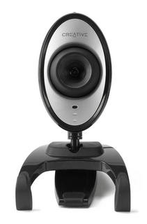

Si les équipes de Creative veulent jouer sur le plan de la technicité avec la WebCam Live ! Pro, il semblerait qu'elles aient tout de même omis de soigner le design de leur dernier bébé. En effet, une fois déballée, la caméra est à mille lieux du niveau d'esthétisme de ses concurrents, celles signées Logitech notamment. Adoptant un revêtement en plastique noir brillant, la webcam est pourvue d'un énorme trépied repliable. Celui-ci permet grâce à ses deux griffes avant et à sa patte arrière ajustable de fixer la caméra sur les écrans LCD (moniteur de bureau ou écran d'ordinateur portable) sans trop de problème et avec une bonne stabilité. Hélas le système est beaucoup moins convaincant lorsqu'il s'agit de poser la caméra sur un banal écran cathodique : en effet une fois la patte repliée, la base n'a pas assez d'emprise pour empêcher la caméra de vaciller à cause de son câble. Autre problème si la tête de la caméra tourne sur 360° son axe d'inclinaison est limité à 60° et le système de fixation semble tout de même bien fragile. Avec sa forme en amande la caméra comporte un témoin de fonctionnement, une bague caoutchoutée pour régler l'optique et un bouton de déclenchement pour saisir sur le vif des images fixes de vos sujets. Hélas, trois fois hélas, Creative n'a pas jugé bon d'intégrer le micro directement dans le corps de la caméra et celui-ci est donc livré séparément sous la forme d'un micro cravate que l'on raccordera à sa carte son : on a connu plus convivial.

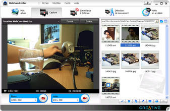

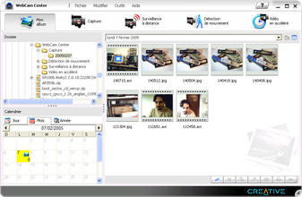

Parce qu'une bonne webcam n'est rien sans un bon logiciel, Creative développe depuis quelques années déjà son WebCam Center. Le logiciel a récemment évolué et reprend l'ergonomie, pour ceux qui connaissent, des applications audios livrées avec les Cartes sons Audigy. Simple et élégant, l'applicatif WebCam Center regroupe cinq activités distinctes. Le logiciel est ainsi doté d'un mode album avec calendrier où toutes vos captures sont répertoriées par date avec une vue par jour, mois ou année, et chacun des clips est consultable grâce aux vignettes. Creative propose naturellement un onglet capture qui permet d'enregistrer vos vidéos ou vos images fixes. WebCam Center permet de choisir la résolution et les paramètres de capture (luminosité, filtre anti-bandes, etc.). Le tout est complété d'une fonction de face tracking : la caméra n'étant pas motorisée, un algorithme analyse l'image et procède à un recadrage automatique et en douceur en tentant de centrer l'image sur le sujet avec plus ou moins de réussite. C'est hélas plutôt moins que plus, le face-tracking étant peu convaincant la caméra ayant tendance à suivre l'épaule plutôt que le visage. On notera aussi que le mode zoom fait perdre en qualité, ce qui n'est au final pas anormal. Assez ludique, le WebCam Center propose une fonction de surveillance à distance pour, par exemple, garder un œil sur son domicile et son compagnon à quatre pattes lorsque l'on travaille. Le logiciel prend automatiquement des captures à intervalles réguliers et publie le tout sur un FTP. Creative n'a pas non plus oublié la détection de mouvements et son application peut vous alerter par un son ou par un email lorsqu'un intrus pénètre dans une pièce. On retrouve enfin une fonction « vidéo en accéléré » qui accélère le débit d'une vidéo pour, par exemple, avoir un aperçu rapide de l'épanouissement d'une fleur, dixit le manuel. D'autres fonctions sont également disponibles et pour chaque clip ou image fixe il est possible de l'envoyer par email, de l'imprimer, de le déplacer, etc.
