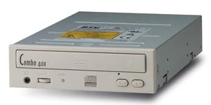

Il faut bien avouer que le design du BCO 4016IM est plus que banal et ne mérite guère que l'on s'y attarde ; rien ne ressemblant plus à un graveur qu'un autre graveur... La façade beige abrite deux boutons : un bouton play/next permettant de lire les CD Audio sans utiliser le moindre logiciel, et un bouton stop/eject permettant d'arrêter la lecture d'un CD Audio et d'éjecter le tiroir. On trouve également une molette de réglage du volume, une prise mini-jack et une diode indiquant l'état du dispositif. Un petit orifice permet l'insertion d'un trombone pour éjecter le plateau en cas de problème ce qui est toujours appréciable. A propos du plateau, l'éjection de ce dernier est particulièrement silencieuse. Restons sur ces considérations auditives pour préciser qu'en fonctionnement le combo est relativement silencieux mais dégage une certaine chaleur.
L'arrière du graveur est des plus classiques et héberge un connecteur IDE, un connecteur Molex pour l'alimentation, une sortie audio digitale ainsi qu'une sortie audio analogique.

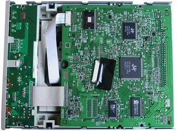

BTC annonce que son combo est capable de lire et graver les CD à la vitesse de 40x, de graver les CD-RW en 12x et de lire les disques DVD en 16x. Notez au passage que si les CD-R sont lus à la vitesse de 40x, les CD-RW ne seront lus qu'en 32x... L'électronique du combo est bâtie autour d'un jeu de composants Medallion MT1618E & MT1616E, épaulé par 2mo de mémoire tampon LG. Le graveur est bien entendu doté d'une technologie visant à éviter les erreurs de type 'buffer underrun' et dénommée « MTK SuperLink ». Bien que ce lecteur/graveur puisse lire plusieurs types de média le mécanisme utilise une seule diode laser. Pour atteindre une vitesse de gravure de 40x des CD-R le BCO 4016IM utilise le Z-CLV ou Zoned Constant Linear Velocity. La vitesse de 40x est donc atteinte après le franchissement de divers paliers consécutifs : l'écriture démarre réellement à 16x, passe à 24x puis 32x pour atteindre au final 40x. Cette méthode n'est pas la plus performante et induit la présence de GAP assez importants lors de chaque changement de vitesse. En effet lors du passage à la vitesse supérieure la gravure est suspendue un court instant ce qui engendre un très léger défaut sur le disque. Sans conséquence grave ce défaut est surtout ennuyeux pour la création de CD-Audio. Si la vitesse d'enregistrement des CD-R est plutôt rapide, celle des CD-RW est plutôt lente. Alors que les graveurs CD-RW 24x fleurissent le Combo BTC ne grave les CD-RW qu'en 12x en utilisant le mode CLV.
Electronique du combo BTC 40x

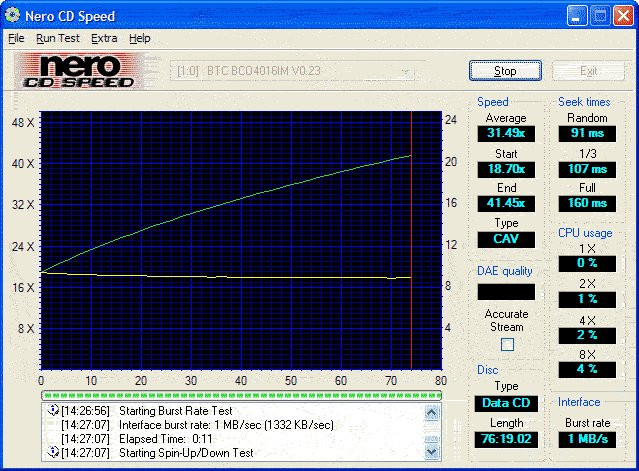

Performances en lecture de CD
La base pour un combo est de pouvoir lire les CD pressés que l'on trouve dans le commerce. Nous avons donc testé le combo BTC avec un CD d'environ 670Mo. La lecture commence à la vitesse de 18,70x pour s'achever à 41,45x. La vitesse moyenne de lecture est de 31,49x ce qui est convenable. Le temps d'accès mesuré de 91m frise l'excellence alors que le taux d'occupation processeur est des plus bas.

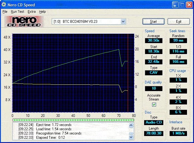

Performances en lecture de CD Audio
Les performances DAE du Combo BTC sont plutôt convenables comme on peut l'observer ci-dessus. Pour ce test nous avons utilisé le Best Of des Cranberries qui dure 78 minutes. L'extraction démarre à la vitesse de 18.30x et atteint un plafond de 40x à la soixante-dixième minute avant de chuter pour se ressaisir et terminer à 32.48x. Cela nous donne une vitesse moyenne de 30.50x. Le temps d'accès mesuré est de 99ms ce qui reste dans les normes sans être bien folichon. Enfin, le taux d'occupation processeur reste très correct à 6%.

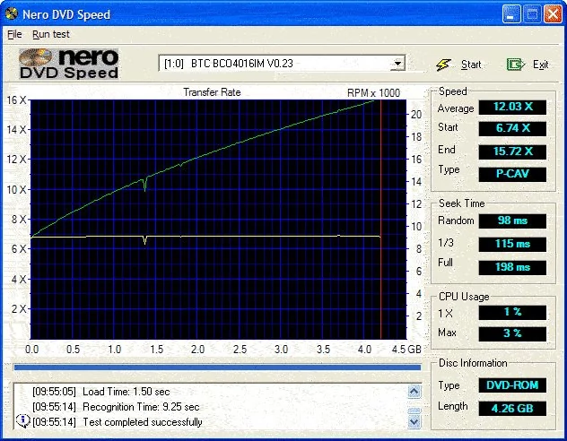

Performances en lecture DVD
Les performances du BTC lors de la lecture de DVD-ROM sont disons le tout de suite dans la moyenne. Pour ce test nous avons utilisé un DVD-ROM Universalis 8.0 dont la taille est de 4.2 Go. La lecture commence à la vitesse de 6.74x pour se terminer à 15.72x. La montée en puissance est régulière bien qu'émaillée de très très légers décrochages. Le combo BTC affiche une vitesse moyenne de lecture s'élevant à 12.03x ce qui est honorable, d'autant que notre DVD-Rom n'était pas plein ! Le temps d'accès mesuré est très bon et s'élève à 98ms. Enfin l'occupation CPU est faible et ne dépasse pas les 3%.

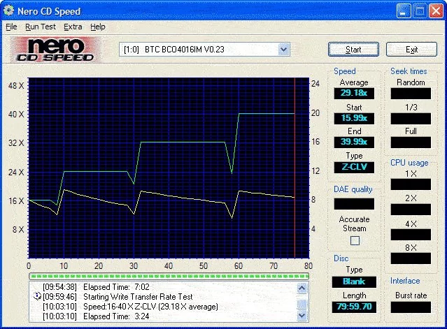

Performances en écriture (CD-R)
Passons maintenant aux performances en matière de gravure. Ici, le combo de BTC affiche des performances conformes aux spécifications annoncées. La gravure démarre en 15.99x et franchit un premier palier à la dixième minute pour atteindre 24x. Au bout de la trentième minute la gravure s'accélère encore et passe à 32x avant d'atteindre les 40x à la soixantième minute. La gravure s'achève donc à 39.99x (avec précision) ce qui donne une vitesse de gravure moyenne de 29.18x. Les performances en gravure de CD-R sont donc tout à fait dans la norme.

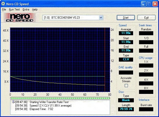

Performances en réécriture (CD-RW)
Grâce à l'augmentation de la vitesse de gravure des CD-RW, l'usage de ce type de média s'est finalement popularisé. Il est donc important de vérifier les performances en gravure de CD-RW du combo BTC. Comme nous l'avons déjà dit le combo BTC n'offre pas une vitesse de réécriture exceptionnelle puisque celle-ci est de 12x. C'est toutefois suffisant pour un usage occassionnel. Les performances du graveur sont en ligne avec les spécifications : la gravure démarre à 11.99x, pour se finir à 11.99x avec une vitesse moyenne de 11.99x.
