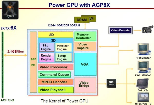

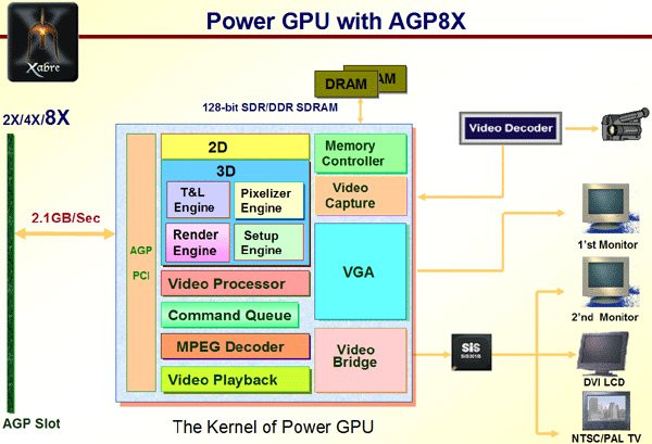

Le Xabre 400 tire bien entendu son nom du mot Sabre ce qui peut paraître légèrement présomptueux. Quoiqu'il en soit le chip bénéficie d'une finesse de gravure de 0,15µ et d'une architecture 256 bits. Il est à noter que SiS ne sous-traite pas la production du Xabre mais le fabrique lui-même dans ses usines. Cadencé à 250MHz, le chip est épaulé, selon la version de la carte par 64 ou 128Mo de mémoire DDR-SDRAM 128 bits cadencée à 500MHz (250MHz DDR) afin d'offrir une bande passante de 8.2 Go/s.
Les grands noms du chip graphique ont pour coutume de fournir, avec chacune de leur puce, des white Papers abondamment garnis expliquant avec moult détails chaque fonction du chip et son application. Curieusement SiS est très peu disert sur le sujet et ne fournit que des informations très (trop ?) générales sur l'architecture du Xabre. Cependant nous avons pu glaner quelques informations ci & là....
SiS a choisi de nommer l'architecture du Xabre 400 : « 8x8 ». Le premier 8 correspond au support de l'AGP 8X sur lequel nous reviendrons plus tard alors que le second 8 évoque la compatibilité quasi intégrale du chip avec DirectX 8.1. Sur le papier le GPU de SiS inclut donc 4 pixels pipeline capable de traiter 2 textures par passe, chacun. Le fillrate théorique du Xabre atteint 1000 Millions de pixels par seconde et 2000 Millions de texels seconde. Outre l'AGP 8X, le principal attrait de ce GPU est son 'Pixelliser Engine' qui offre un support natif en hardware des pixel shaders version 1.3 via un jeu de 29 instructions ; une véritable première dans le monde des Cartes Graphiques d'entrée de gamme spécialement quand on considère que même les dernières GeForce 4 MX ne supportent pas les Pixel Shaders... Le GPU gère également les effets de pixel lighting. Tout cela est fort intéressant sauf que les vertex shaders passent à l'as : ils seront émulés ( en version 1.1 ) non pas par les Drivers mais par DirectX 8.1 au niveau logiciel mettant ainsi davantage à contribution les ressources du CPU. Si la solution semble élégante et audacieuse sur le papier il est à craindre que de nombreux problèmes de compatibilité avec certains jeux apparaissent... En effet certains jeux pourraient interpréter que le GPU ne supporte ni les pixel shaders ni les vertex shaders ou bien encore que le GPU supporte les deux en hardware provoquant dans le premier cas une baisse du réalisme graphique et dans le deuxième cas des plantages irrémédiables. Il faudra donc écumer le net à la recherche de patchs pour des jeux potentiellement problématiques.
Le Xabre 400 intègre un moteur Transform & Lightning de troisième génération offrant un cache de 16 vertex. Les GPUs les plus récents étrennent tous une architecture optimisant la gestion de la mémoire. Le Xabre 400 n'échappe pas à la règle et la technologie FrictionLess Memory Control, ayant pour effet d'améliorer l'efficacité de la mémoire embarquée, est chargée d'optimiser l'utilisation de la bande passante grâce à l'emploi d'une méthode d'occlusion culling implantée en hardware et au recours à la classique optimisation des opérations Z-Buffer ( de type Fast Z-Clear, Z-Compression ). Malgré une débauche de fonctions il est étonnant de constater que le Xabre 400 ne supporte pas l'Anisotropic filtering, ce qui est plutôt regrettable surtout pour les jeux OpenGL.
De par sa compatibilité DirectX 8.1 le Xabre 400 supporte également entre autres technologies le DOT3 Bump mapping, le Cubic mapping, l'Environment Map et le Volume texturing. Afin d'améliorer la qualité d'affichage des jeux 3D, le Xabre 400 supporte l'anti-aliasing ce qui a pour résultat de 'gommer' les effets d'escaliers. La technologie d'anti-aliasing développée par SiS, dite 'Jitter-Free Anti-Aliasing' reste plus que basique et offre trois niveaux de lissage plein écran par super sampling (FSAA de type 2X, 3X, 4X).
Architecture du Xabre 400

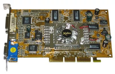

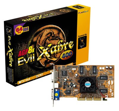

La carte n'a rien d'extraordinaire en elle-même, si ce n'est une taille relativement compacte et un classique PCB de couleur dorée. En effet PowerColor s'est contenté d'utiliser le design de référence fourni par SiS pour sa Evil Xabre 400. Aussi on retrouve au centre de la carte le GPU Xabre 400 surmonté d'un radiateur, lui-même équipé d'un petit ventilateur. Raffinement ultime : les pales du ventilateur sont de couleur argentée. On notera la présence de pâte thermique entre le GPU et le radiateur pour assurer une bonne dispersion de la chaleur. A côté du GPU on retrouve huit chips mémoire de 8Mo chacun, portant la marque EtronTech et certifiés 3,5ns. La sortie TV est quant à elle gérée par un composant SiS 301.
Tout comme la majorité des Cartes Graphiques actuelles, la Evil Xabre 400 offre trois sorties : un connecteur DVI pratique pour les heureux possesseurs d'écrans plats, un connecteur S-Video out, ainsi qu'un connecteur VGA standard.

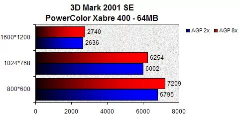

Pour nous en convaincre nous avons comparé les résultats obtenus par la PowerColor Evil Xabre 400 sous 3D Mark 2001 SE en modes AGP 2X et AGP 8X. Pour le test en AGP 2X nous avons utilisé la plateforme suivante:
-Carte mère ABIT K7X-333 (Chipset Via 333)
-Athlon XP 2000+
-256Mo de DDR266 CAS 2.5
-Disque Dur Maxtor 40Go, UDMA133, 7200RPM
-Windows XP Professional
Pour l'AGP 8x nous avons utilisé la même plateforme à un détail près:
-Carte mère Gigabyte GA-7VAXP (Chipset Via 400)
-Athlon XP 2000+
Bien sûr le test aurait été plus parlant avec une comparaison AGP 4X/8X cependant le bug du chipset VIA KT333 nous empêche d'établir cette comparaison en utilisant notre machine de référence. De plus le BIOS de la carte-mère gigabyte ne permet pas de ralentir l'AGP. 3D Mark 2001 SE révèle un gain de 6% en 800x600 en faveur de l'AGP 8X, et 4% en 1024x768 et 1600x1200. Comme prévu l'apport de l'AGP 8X est minime sur ce type de carte, et ne constitue rien d'autre qu'une carotte marketing.
D'autre part étant donné que pratiquement aucune carte mère ne supporte l'AGP 8.0X à l'heure actuelle et surtout pas les Cartes mères d'entrée de gamme destinées à accueillir la carte de PowerColor, cette caractéristique du Xabre 400 relève plus de l'argument marketing que d'une réelle innovation, même si il est clair que le support de l'AGP 8X deviendra monnaie courante dans un proche avenir. Cependant malgré la présence de l'AGP 8.0X il n'y a pas de souci à se faire puisque SiS à prévu la compatibilité descendante de sa carte : dès lors que la PowerColor Evil Xabre 400 est installée sur une machine ne disposant « que » d'un bus AGP 2 ou 4X, la carte passera automatiquement en mode AGP 2 ou 4X.

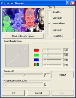

Les quelques options de réglage de la sortie vidéo

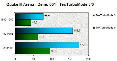

Outre-atlantique, certains de nos confrères ont découvert, en traficotant leur base des registres Windows, une string dénommée SiS.3d.TexTurboMode dont la valeur joue sur la qualité visuelle des rendus 3D. Après avoir essayé l'astuce il est vrai qu'en passant le TexTurboMode de 3 à 0 la qualité du rendu s'améliore sensiblement mais reste très nettement inférieure à ce que l'on est en droit d'exiger d'un chip 3D actuel, bon marché ou non. De plus ce réglage caché n'agit nullement sur les pixel shaders... Bien entendu les drivers de piètre qualité proposés par SiS ne permettent pas à l'utilisateur lambda de régler ce paramètre facilement.
Le plus grave dans l'histoire est sans nul doute la dramatique dégradation des performances que nous avons pu constater en changeant la valeur du TexTurboMode : une fois réglé sur 0 les résultats de la carte chutent de moitié sous Quake III Arena comme montré dans le graphique ci-dessous :

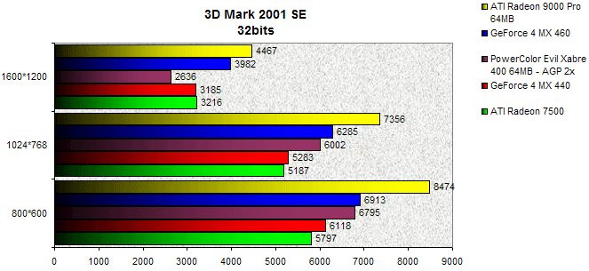

Sous 3D Mark 2001 SE Pro, benchmark entièrement optimisé DirectX 8.1, les résultats de la PowerColor Evil Xabre 400 64MB sont globalement un cran en dessous de ceux d'une GeForce 4 MX 460 mais dominent largement les cartes ATI Radeon 7500 & GeForce 4 MX440 dans les résolutions courantes (800x600 & 1024x768). Pas de surprise le Radeon 9000 Pro 64MB tient la dragée haute aux autres cartes. Signalons que sous 3D Mark 2001 SE le test Advanced Pixel Shader ne passe pas. On note qu'en haute résolution (1600*1200) l'écart se creuse considérablement puisque la carte de PowerColor se retrouve dernière avec un score inférieur de 50% à celui de la GeForce 4 MX460. Toujours dans ce mode, l'ATI Radeon 9000 Pro 64Mo se révèle 69% plus rapide que le Xabre alors que les ATI Radeon 7500 & GeForce 4 MX 440 qui obtiennent à peu de choses près le même résultat devancent la Xabre 400 de 18%.

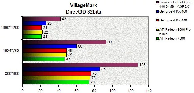

VillageMark permet de mesurer les performances d'une carte en Tile Rendering. La PowerColor Evil Xabre 400 64MB décroche ici les honneurs en arrivant première, qu'importe la résolution, et en laissant les concurrents loin, très loin derrière. En 800x600, le Xabre est 48% plus rapide que la GeForce 4 MX 460 et 70% plus rapide que la Radeon 9000 Pro.

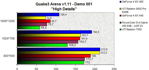

Il nous est impossible de tester une carte graphique sans la passer au grill Quake III, référence absolue et ultime des joueurs. Sous Quake III les performances du Xabre 400 sont décevantes: la carte parvient péniblement à supplanter le Radeon 7500 tout en se laissant grandement distancer par les GeForce 4 MX 440, ATI Radeon 9000 Pro et autres GeForce 4 MX 460. En 1024x768, le Xabre 400 obtient un score 20% inférieur à celui de la GeForce 4 MX 460, 4% inférieur à celui de la Radeon 9000 Pro, 3% inférieur à celui d'une GeForce 4 MX 440 mais 21% supérieur au score d'une ATi Radeon 7500.

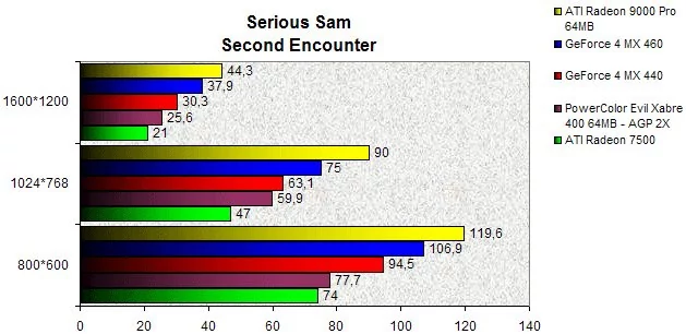

Serious Sam 2: Second Encounter, autre jeu OpenGL confirme les résultats obtenus sous Quake III: le Xabre 400 arrive systématiquement avant dernier avec une légère avance sur le Radeon 7500 alors que les GeForce 4 MX 460 & ATI Radeon 9000 Pro caracolent en tête. En 1024*768, le delta avec le Xabre 400 est de 50% au profit du Radeon 9000 Pro, 25% en faveur de la GeForce 4 MX 460, et de 5% en faveur de la GeForce 4 MX 440. Finalement la carte PowerColor Evil Xabre 400 64MB supplante l'ATI Radeon 7500 de 27%. Aussi surprenant que cela puisse paraître, Serious Sam 2 ne nous a pas laissé utiliser des textures 32 bits.

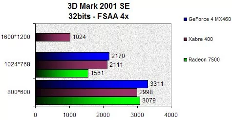

Pour clore les tests du Xabre 400, nous avons testé la carte de PowerColor sous 3D Mark 2001 SE en utilisant le mode FSAA 4x. La carte s'en tire plutôt bien, si ce n'est bien entendu que la qualité visuelle du rendu reste largement inférieure à celle délivrée par une banale ATI Radeon 7500. Notez que seule la PowerColor Evil Xabre 400 64MB s'est avérée en mesure de supporter les tests 3D Mark 2001 SE haute résolution en 1600*1200. En 800x600, la Radeon 7500 est 2.7% plus rapide que le Xabre 400 alors que ce dernier est distancé de près de 10% par la GeForce 4 MX 460. En 1024*768 la donne s'inverse puisque la carte de PowerColor s'avère 35% plus rapide que le Radeon 7500 ! Cependant la GeForce 4 MX 460 domine la mêlée en étant 2.8% plus rapide que le Xabre.
