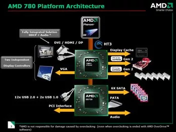

AMD 780G : Avant tout un contrôleur PCI-Express
Architecturé selon le schéma classique, northbridge et southbridge, le chipset que l'on connaissait sous le nom de code RS780G a pour première particularité de gérer le bus HyperTransport 3.0 à 2 GHz et donc d'être compatible avec le socket AM2+. Les processeurs de dernière génération, comme les Phenom, fonctionneront donc sans problème avec ce jeu de composants. Gravé pour la première fois selon le procédé de fabrication en 55 nm, le northbridge du RS780G comporte la bagatelle de 205 millions de transistors et à défaut d'embarquer un contrôleur mémoire, cette tâche étant dévolue directement au processeur chez AMD, la puce intègre un contrôleur PCI-Express de seconde génération. Celui-ci gère un total de 24 lignes ce qui permettra l'implémentation d'un connecteur PCI-Express 16x sur les cartes mères et jusqu'à six connecteurs PCI-Express 1x. Physiquement, le die du northbridge RS780G est tout simplement minuscule.
Diagramme chipset pour l'AMD 780G

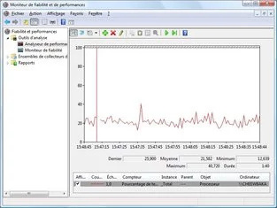

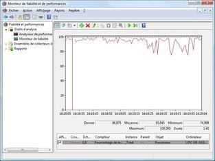

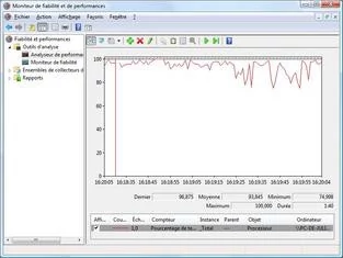

Si le cœur graphique du chipset AMD 780G n'a rien de révolutionnaire, il est pourvu, et c'est nouveau, de l'UVD. Ce moteur matériel, qui faisait défaut au RS 690G avec Radeon X1250, permet la lecture des vidéos haute définition sous forme de flux H.264 ou VC-1. Contrairement à son prédécesseur, le 780G sera donc capable de lire les vidéos en 1080p, et ce, même avec un processeur double-cœur plutôt modeste. Attention, il faudra toutefois dédier au minimum 256 Mo de mémoire à la mémoire vidéo. La preuve en images, avec le relevé d'occupation processeur effectué ci-dessous lors de la lecture de la même scène de Casino Royale via PowerDVD 7.3 :
A gauche, l'occupation processeur de l'Athlon X2 4850E sur plate-forme RS690G, à droite la même mesure avec le même processeur sur AMD 780G

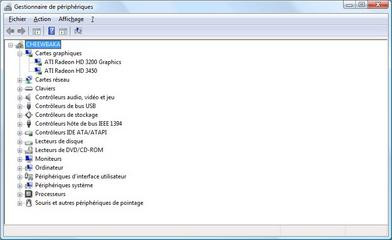

Radeon HD 3200 et Radeon HD 3450 vus par le gestionnaire de périphériques Windows

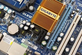

Gigabyte GA-MA78GM-S2H

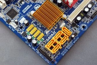

Pour ce test, AMD nous a fait parvenir une carte mère Gigabyte équipée de son dernier chipset. Baptisée du très poétique nom de GA-MA78GM-S2H, cette carte mère au format micro-ATX adopte le classique PCB bleu du fabricant et se dote du chipset AMD 780G avec Radeon HD 3200. Avec un socket AM2+, compatible donc Phenom, la carte abrite quatre bancs mémoire DDR2 et utilise un étage d'alimentation sur quatre phases. Totalement silencieuse, la GA-MA78GM-S2H voit sa puce RS780G surmontée d'un radiateur métallique doré, tout comme son southbridge, un composant SB700.
Munie de deux ports PCI, d'un connecteur PCI-Express 1x et d'un connecteur PCI-Express 16x, la carte mère offre cinq connecteurs Serial-ATA 3.0 Gb/s, un seul et unique connecteur IDE ainsi qu'un connecteur pour un éventuel lecteur de disquettes. Pour compléter les fonctions du chipset d'AMD, Gigabyte retient une puce Texas Instruments pour la gestion du FireWire 400, un composant Realtek ALC889A pour la gestion audio et une autre puce Realtek, modèle RTL8111C, pour le réseau avec la prise en charge Gigabit Ethernet.
Carte mère Gigabyte GA-MA78GM-S2H

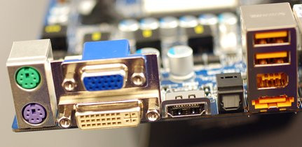

Niveau connectique externe, la carte mère offre deux ports PS/2, quatre ports USB 2.0 bizarrement agencés, un connecteur FireWire, un connecteur RJ45 pour le réseau, un port FireWire, un port e-SATA, une rampe de six connecteurs audio mini-jack et une sortie audio numérique optique. En ce qui concerne la connectique écran, Gigabyte propose un port VGA, une prise DVI-D ainsi qu'un connecteur HDMI.
Connectique écran de la GA-MA78GM-S2HN
Globalement stable, cette carte mère nous a posé deux soucis majeurs. Le premier vient de son contrôleur réseau qui bien que reconnu par Windows était sans cesse en conflit, donc inexploitable. Le second est inhérent au chipset puisque le connecteur DVI n'est pas Dual-Link : dès lors que la résolution est égale ou supérieure à 1280x1024, notre écran 30 pouces affichait des lignes multicolores... Bon point toutefois pour Gigabyte, le BIOS de cette carte permet de régler les temps de latence et autres paramètres avancés de la mémoire, ce que notre carte mère Asus équipée du RS690G, l'ancien chipset avec graphique intégré d'AMD, ne permettait pas.
Détails de la carte mère Gigabyte GA-MA78GM-S2H

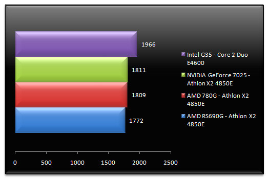

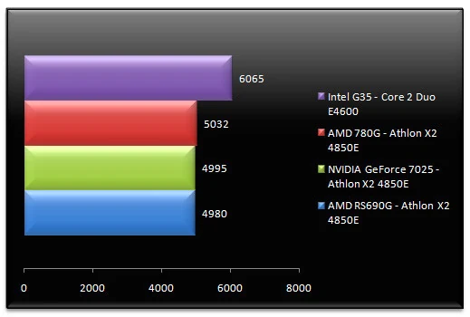

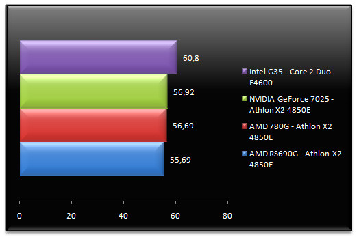

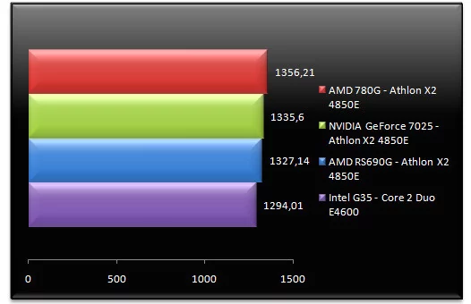

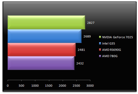

3DMark 06 - Test processeur
On démarre notre série de tests avec le test processeur de 3DMark 06. On note que nos trois chipsets AMD affichent des performances identiques alors que le couple Intel G35 et Core 2 Duo E4600 dispose ici d'un certain avantage. Si le 780G semble très légèrement plus rapide que le chipset RS690G, le Core 2 Duo E4600 est ici 8 % plus rapide que l'Athlon X2 4850E.

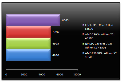

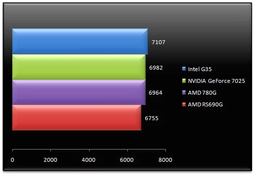

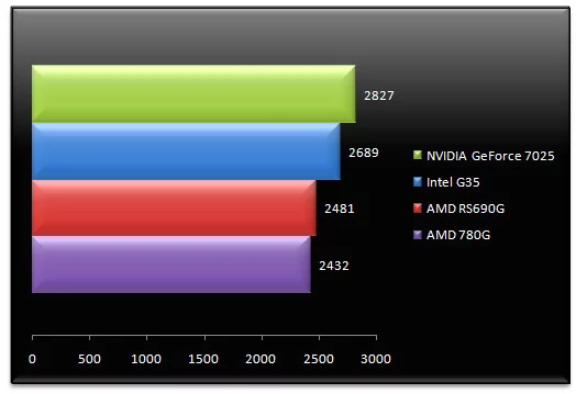

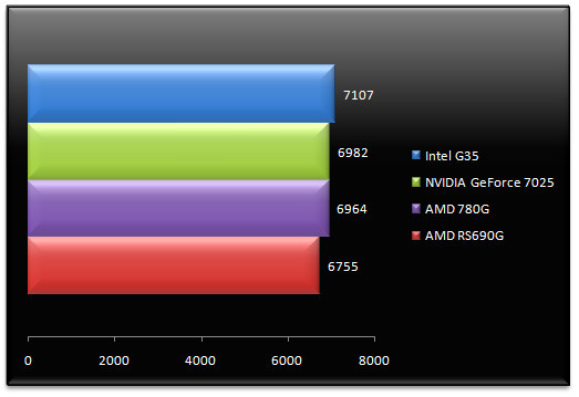

PCMark 05 - v1.2.0 - CPU
Les observations effectuées avec 3DMark 06 restent d'actualité sous PCMark 05. Le test processeur donne un léger avantage à l'AMD 780G même si globalement nos trois plateformes AMD sont aussi rapides, ce qui est du reste logique. Le système Intel, avec son Core 2 Duo E4600, est en tête avec un avantage de 20 %.

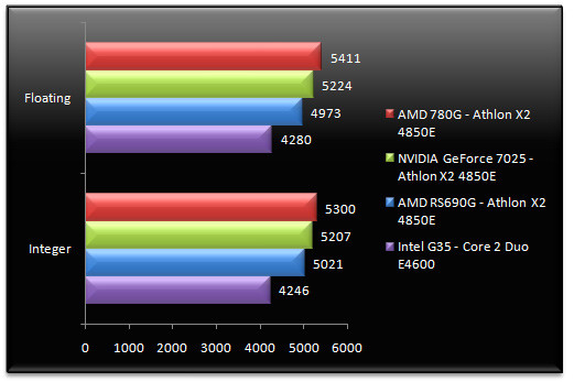

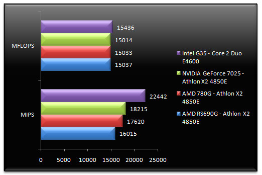

Sandra Xii - Processeur
Sans grande surprise, le test processeur de Sandra Xii met nos trois systèmes AMD à égalité, aucune différence n'étant observée entre les trois chipsets en présence. Quant à la plateforme Intel, elle prend la tête.

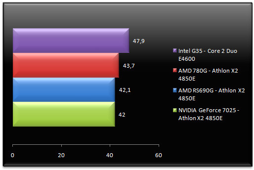

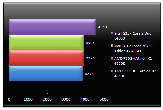

Cinebench 10
Le test de rendu 3D donne le couple Intel G35 et Core 2 Duo E4600 gagnant avec des performances 16 % plus élevées face à l'Athlon X2 4850E. Quant à nos chipsets AMD, ils sont tous à égalité, le 780G ayant même un très léger avantage sur son prédécesseur le RS690G.

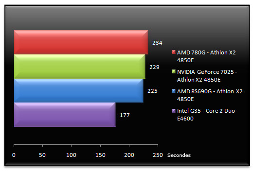

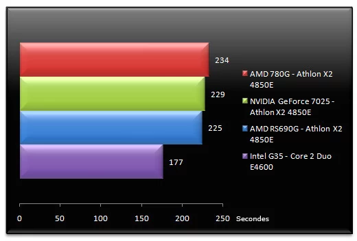

TMPGenc 4.4
Les résultats du test de compression vidéo, TMPGenc 4.4, sont affichés en secondes, la barre la plus courte représente donc le système le plus rapide. C'est naturellement la plateforme Intel qui est la plus rapide. Curieusement, notre système AMD basé sur le 780G est ici plus lent que ses deux concurrents directs à base de GeForce 7025 et de RS690G.

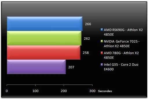

WinRAR 3.71
Passons à WinRAR où cette fois-ci nous mesurons le temps nécessaire pour compresser plus de 500 Mo de données. Les résultats sont une fois encore exprimés en secondes et, une fois encore également, le couple Intel G35 et Core 2 Duo E4600 est en tête puisqu'il fait le même travail en cinquante secondes de moins que l'Athlon X2 4850E. On notera qu'à l'inverse de TMPGenc, le 780G est ici plus rapide que les plateformes équipées en RS690G et GeForce 7025. Face au RS690G, notre machine en 780G fait un travail identique en 8 secondes de moins.

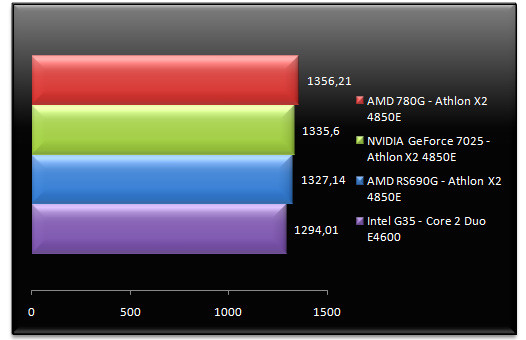

ScienceMark 2.0
Le très scientifique test ScienceMark 2.0 donne l'avantage aux configurations AMD face à notre machine Intel. Quant au 780G il affiche des performances très légèrement supérieures à celles des chipsets RS690G et GeForce 7025.

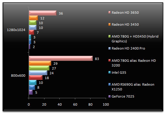

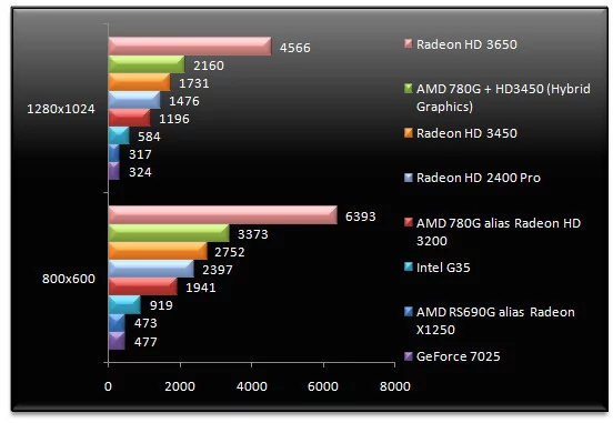

3DMark 06
En tête, le Radeon HD 3650 affiche des performances deux à trois fois supérieures face à ses concurrents. Du côté des IGP, ce n'est franchement pas la joie. GeForce 7025 et RS690G avec Radeon X1250 sont ici humiliés alors que le G35 les devance quelque peu. Le nouveau 780G est trois fois plus rapide que le RS690G. Toutefois, le Radeon HD 3200 est plus lent que le Radeon HD 2400 Pro. Quant au mode Hybrid Graphics il permet d'augmenter les performances 3D de 80 %. Face au Radeon HD 3450 seul, le gain atteint 25 %.

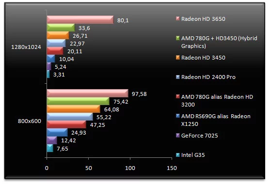

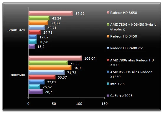

Far Cry v1.4
Bien que très vieillissant, Far Cry met à rude épreuve nos chipsets avec solution graphique intégrée. Quatre ans après sa sortie, le jeu n'est toujours pas jouable avec les solutions graphique intégrées. Précisons d'ailleurs que le G35 est tout simplement catastrophique, le rendu du jeu étant totalement corrompu. Comparé au Radeon X1250, le Radeon HD 3200 est certes 45 % plus rapide, mais toujours plus lent qu'une simple Radeon HD 2400 Pro. Le mode Hybrid Graphics se montre nul d'intérêt, le gain de performances face à une carte graphique seule basée sur le Radeon HD 3450 ne dépassant pas 7 % ! Et face au Radeon HD 3650... la comparaison n'est même pas possible.

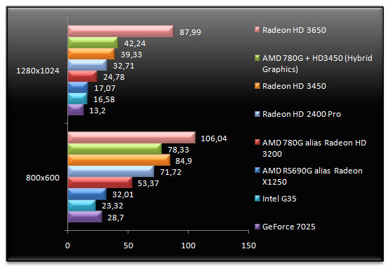

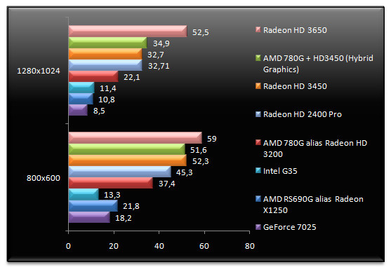

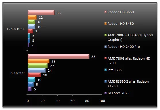

F.E.A.R. v1.08
FPS assez réussi à sa sortie, F.E.A.R. est lui aussi une humiliation pour les chipsets avec graphique intégré. Pourtant, le G35 parvient à afficher des résultats supérieurs au Radeon X1250 et au GeForce 7025 en 800x600. Quant au 780G, ses performances sont certes deux fois supérieures au RS690G mais cela ne permet absolument pas de jouer. Le mode Hybrid Graphics réussit la prouesse d'afficher des performances inférieures au Radeon HD 3450 seul alors que le Radeon HD 3650 affiche des performances trois fois supérieures au Radeon HD 3450 seul.
Half-Life 2 Episode Two
Détour sous Half-Life 2 Episode Two, où le G35 est simplement nul avec des performances dignes d'un diaporama. Quant au 780G avec Radeon HD 3200, il est deux fois plus rapide que son prédécesseur le Radeon X1250. Pourtant, ses performances sont une fois encore en retrait face au Radeon HD 2400 Pro alors que, surprise, le mode Hybrid Graphics est un peu plus performant que le Radeon HD 3450 seul. En hybride toujours, le couple 780G avec Radeon HD 3450 est 67 % plus rapide que le Radeon HD 3200 seul. Et face à une carte Radeon HD 3450 seule, le gain atteint 26 % en 1280x1024.
