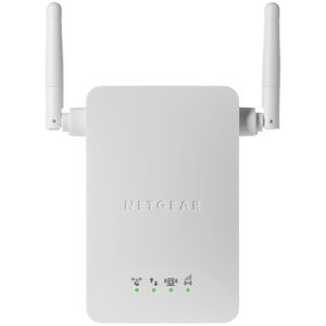

Installer un répéteur Wi-Fi
Comme son nom l'indique, cet appareil capte le réseau Wi-Fi de la box et le répète de façon à l'amplifier. Idéal si vous avez une maison de plusieurs étages, ou des pièces trop éloignées pour capter le signal Wi-Fi. Il doit-être branché à une prise électrique à la limite de la portée du signal Wi-Fi de votre box. Si nécessaire, il est possible d'installer plusieurs répéteurs Wi-Fi dans la maison.
Cette solution permet de doubler la zone de couverture du réseau sans fil de votre domicile. Référence incontournable dans ce domaine, le fabricant Netgear propose d'excellents modèles comme le Netgear Répéteur WIFI N WN300RP (env. 50 €).

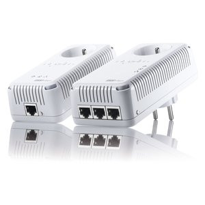

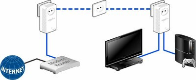

Ajouter un kit CPL
Cette solution en vogue depuis quelques années permet d'accéder à Internet et au réseau domestique dans n'importe quelle pièce de la maison. Elle a l'avantage de fonctionner dans tous les types de configurations d'intérieurs, car elle achemine la connexion Internet via le réseau électrique. Les kits CPL comprennent généralement deux adaptateurs à brancher à des prises de courant. Ils créent une liaison sans fil entre la box et différents appareils connectables : décodeur TV, ordinateurs, imprimantes réseau, etc. Ces appareils sont quant à eux reliés aux adaptateurs CPL par l'intermédiaire d'un câble Ethernet (RJ45) fourni.
L'installation d'un kit CPL se révèle extrêmement simple et ne nécessite aucune configuration : il suffit de les brancher sur une prise de courant pour que la connexion avec la box s'établisse en quelques secondes. Par contre, il est vivement recommandé d'éviter de les brancher sur une multiprise. Pour optimiser le débit et éviter des interférences avec d'autres appareils, il est en effet préférable de dédier une prise de courant à chaque adaptateur. Afin d'éviter de condamner des prises électriques avec des kits CPL, il existe des modèles avec une prise de courant intégrée. Le leader du marché du CPL Devolo commercialise de nombreux kits de ce type, dont le Devolo Adaptateur CPL 500 Mbps dLAN 500 AVtriple+ (75 €).
