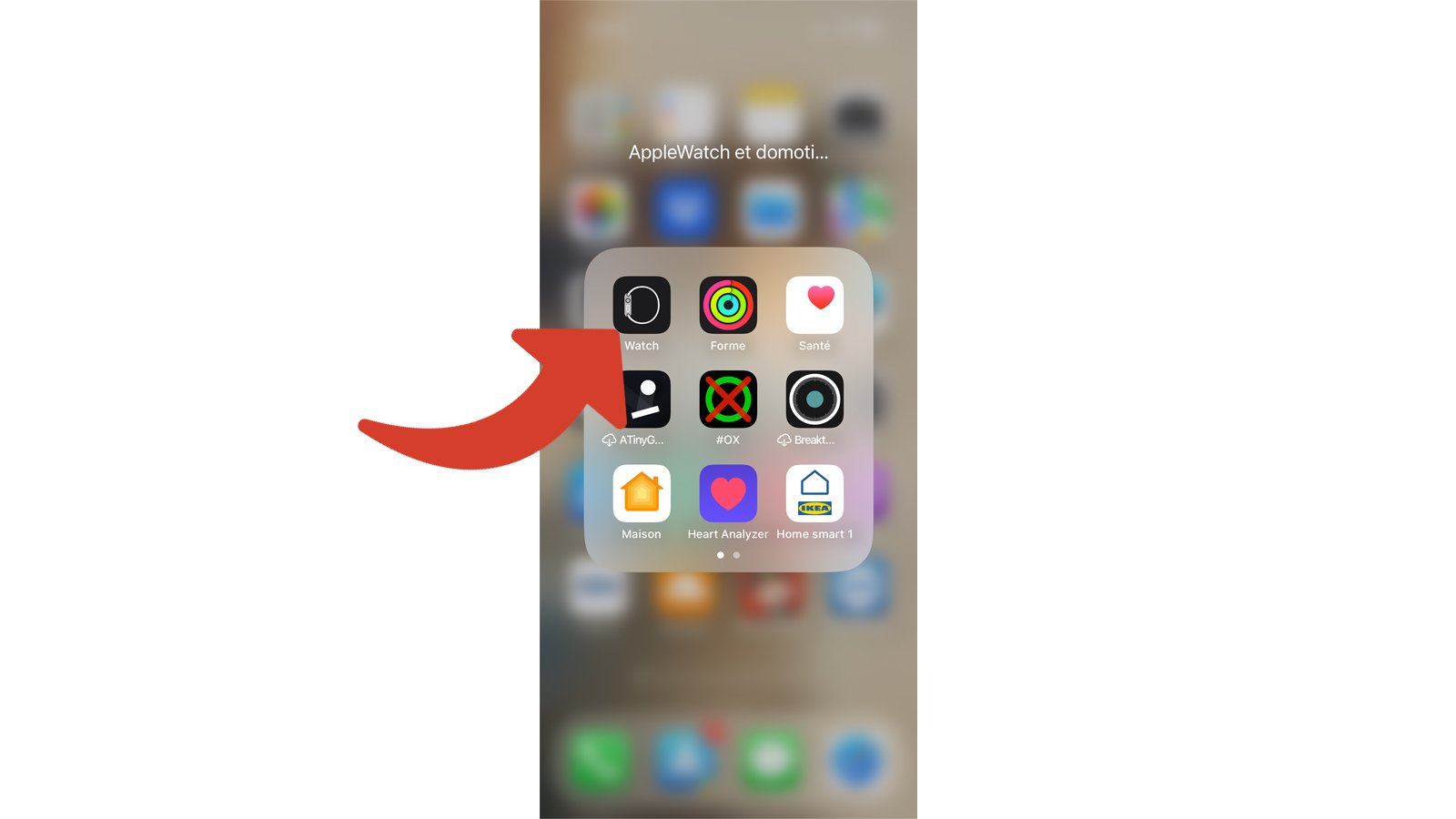

1. Ouvrez les réglages de la montre
Lancez l’application "Watch" sur votre iPhone ou "Réglages" directement sur votre Apple Watch.

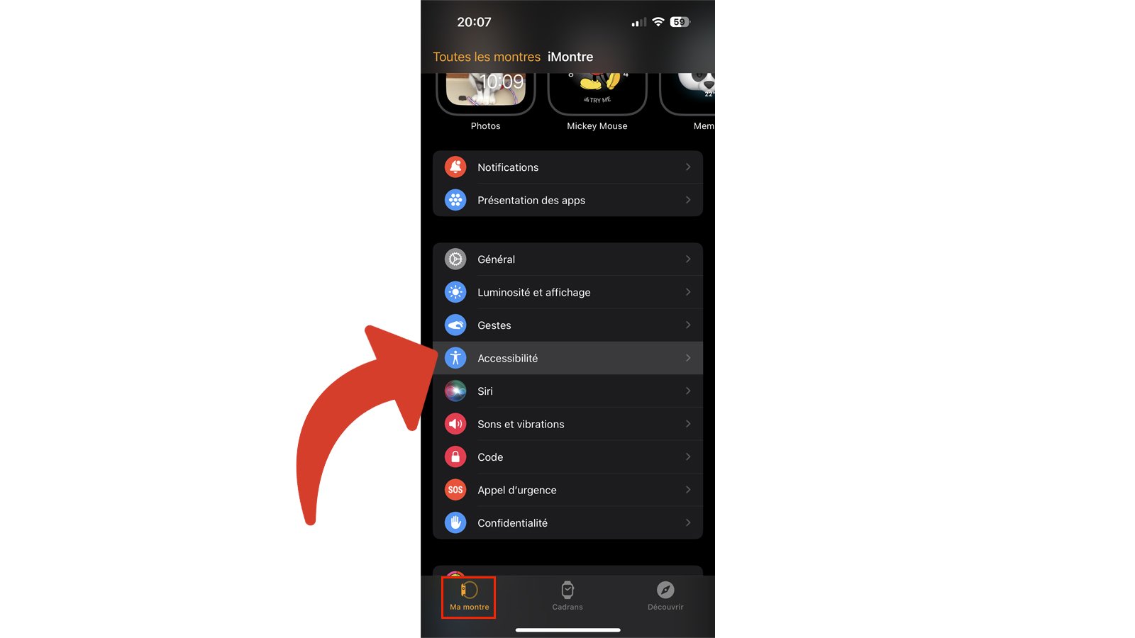

2. Accédez aux options d’Accessibilité
Restez dans le menu "Montre", en bas de l’écran, puis sélectionnez "Accessibilité".
