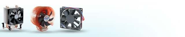

Pour un processeur
Vous cherchez à refroidir plus efficacement votre processeur ou vous souhaitez remplacer un modèle défectueux.
  • Il faut tout d'abord tenir compte de votre matériel : les ventilateurs pour processeurs sont conçus pour s'adapter à un socket en particulier. Vérifiez donc la compatibilité avec votre carte-mère ;
  • Il faut prendre garde au matériau constituant du radiateur. Le cuivre conduit mieux la chaleur que l'aluminium, mais est également plus cher ;
  • Le diamètre du ventilateur est également très important, comme nous le précisions plus haut. Un modèle de grande taille aura un rapport nuisances sonores/refroidissement plus intéressant.
Les ventirads élaborés (les blocs associant ventilateur et radiateur) pèsent souvent un poids non négligeable et/ou sont dotés d'un système de fixation qui risque de déformer la carte-mère : veillez à ce que cette dernière supporte ces contraintes.
Il convient également de vérifier que vous disposiez d'assez de place autour du socket si vous souhaitez installer un ventirad ou un radiateur de grande taille.
Enfin, concernant la vitesse de rotation, tout dépend de votre but : les utilisateurs cherchant un bon niveau de silence choisiront des modèles à 800 tours par minute, ceux qui ne sont pas gênés par les nuisances sonores et qui préfèrent privilégier le refroidissement opteront pour un ventilateur plus rapide.
  • Une sélection de ventilateurs pour processeur dans notre comparateur de prix !
